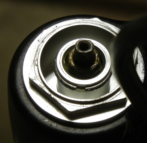

Mod Team durnykot Napisano 11 Lutego 2013 Mod Team Napisano 11 Lutego 2013 Potrzebne narzędzia: - młotek gumowy ( ewentualnie zwykły) - równy ,nieduży kawałek drewna, lub twardego tworzywa o grubości co najmniej 1 cm - marker W niektórych Foxach dostępnych na naszym rynku jest założony tłumik ze starszych modeli( czasami nawet z Foxów F100X). Jedną z różnic jest właśnie sposób osadzenia pokrętła blokady,które, w odróżnieniu od nowych modeli,jest zamontowane z wykorzystaniem pierścienia sprężystego . Po zdemontowaniu pokrętła rebound markerem zaznacz położenie niebieskiego pokrętła względem widocznego trzpienia ( ważne przy składaniu ). Ustaw niebieskie pokrętło na godzinę 12,przyłóż od spodu wspomniane drewienko lub tworzywo i delikatnie uderzaj młotkiem w drewienko (od dołu)do momentu "wyskoczenia" pokrętła. Po tej operacji zobaczysz coś takiego Montaż przebiega odwrotnie- ustawiasz niebieskie pokrętło zgodnie z zaznaczonym zaznaczeniem (równo na całym obwodzie),przykładasz drewienko ( lub inne coś) i delikatnie stukasz młotkiem ,aż pokrętło wskoczy na miejsce. Proste,nie? A propos niebieskiego pokrętła i wspomnianego zaznaczenia- po demontażu nie zmieniaj ustawienia trzpienia,na którym pokrętło jest osadzone- zmiana położenia trzpienia w prawo zwiększa siłę blokady i zmniejsza czułość amorka , zmiana w lewo zmniejsza siłę blokady ,zwiększa czułość amorka i zwiększa tendencję do nurkowania.
Mod Team safian Napisano 11 Lutego 2013 Autor Mod Team Napisano 11 Lutego 2013 Dziękuję pięknie Królu Złoty, jutro będzie zabawa Rozumiem, że przy demontażu wspomniane drewienko przyłożyć od spodu, czyli oprzeć je o hmm... ten cycek od przekręcania blokady od spodu, tak? W sumie za bardzo nie ma jak inaczej To to to jest tłumik ze F100X? On chyba w sumie nie jest w żaden sposób gorszy, racja?
Mod Team durnykot Napisano 11 Lutego 2013 Mod Team Napisano 11 Lutego 2013 czyli oprzeć je o hmm... ten cycek od przekręcania blokady od spodu, tak? W sumie za bardzo nie ma jak inaczej Dokładnie. To to to jest tłumik ze F100X? On chyba w sumie nie jest w żaden sposób gorszy, racja? Głowy nie dam -w moim Foxie tłumik nie wyglądał,jak ten a bardziej jak ten a tak wyglądały tłumiki w F100X ( ewentualnie modele 2006). Wydaje mi się,że amorki z tym tłumikiem , to OEMy. Czy gorszy?Trudne pytanie. Musiałbyś porównać Twój amorek z innym Foxem , w którym jest "normalny"tłumik. Mój mnie irytował ...

Mod Team safian Napisano 11 Lutego 2013 Autor Mod Team Napisano 11 Lutego 2013 No kurde a szukałem wcześniej tyle czasu i nie było, to chyba spisek jakiś Dziękuję EDIT: Ehh, 2 leciutkie uderzenia i zdjęte, to było tak banalne...
