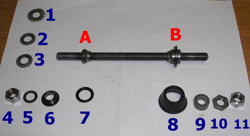

Ned Napisano 5 Grudnia 2011 Napisano 5 Grudnia 2011 Witam Poczyściłem co trzeba i zabieram się składania roweru. I tu mam pytanie. Nie jestem pewien czy w takiej kolejności powinny być umieszczone te części ( na zdjęciu barak kulek – po 9 z każdej strony http://img535.images.../6469/czsci.jpg A - lewa strona ośki , http://img841.images.../9126/lewaa.jpg B - prawa strona oski ( od łańcucha) http://img854.images...2168/prawas.jpg Czy ktoś wie w jakiej kolejności powinny być skręcone te elementy poczynając od 1 ? Tak nie powinno chyba być ? http://img818.images...91/32161433.jpg Pozdrawiam i czekam na informacje N.K, __________________________ Popraw linki - Franio.

Ned Napisano 7 Grudnia 2011 Autor Napisano 7 Grudnia 2011 Witam ponownie Czy ktoś wie w takiej kolejności powinny być umieszczone te części ( na zdjęciu barak kulek – po 9 z każdej strony http://img535.images.../6469/czsci.jpg Pod rozkręceniu syn dobrał się do części zanim je zabezpieczyłem i nie wiem teraz w jakiej kolejności mam je poskładać - to chyba nie jest prawidłowa kolejność http://img818.images...91/32161433.jpg Pozdrawiam i czekam wytrwale na informację N.K. ps. Podobno nie otwierają się linki ze zdjęciami dodaję więc je
Ned Napisano 14 Grudnia 2011 Autor Napisano 14 Grudnia 2011 Witam Jak do tej pory nikt nie był w stanie pomóc mi w poprawnym złożeniu tylnej piasty w moim Shimano Może tym razem się uda. Na tym zdjęciu widać wszystkie części ( może coś brakuje – choć nie sądzę) http://img685.images...00/22593472.jpg a to moja piasta http://img708.images...89/21971126.jpg By ułatwić sprawę pozaznaczałem wszystkie części http://img32.imagesh...22/17120916.jpg Wczoraj napisałem do Shimano i dostałem taki link ze schematem ( for nut type ) To nowsza wersja, mojej nie mają w swoich zasobach http://techdocs.shim...69830608951.pdf Ciekaw jestem czy ktoś będzie wiedział w jakiej kolejności Powiedzmy od lewej do prawej powinny byś umieszczone części ? Pozdrawiam i zapraszam do pomocy. Ned Kelly

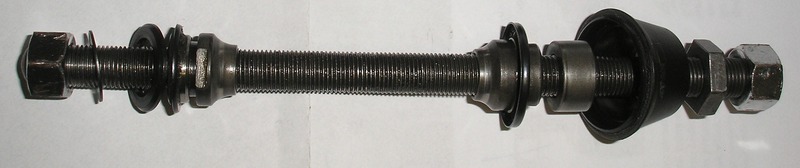

Ned Napisano 15 Grudnia 2011 Autor Napisano 15 Grudnia 2011 Witam Raz jeszcze dziękuję za czas i pomoc – postąpiłem w/w rady I tak wygląda oska z nawleczonymi elementami http://img265.images...97/79475501.jpg Muszę dokupić jeszcze nakrętkę f i podkładkę j Na tych 3 zdjęciach widać tylni tylny suport przed demontażem http://img213.images...02/77396138.jpg http://img9.imagesha...69/94120423.jpg http://img28.imagesh...28/91805578.jpg Zostały te 2 części http://img197.images...63/36919353.jpg Po lewo uszczelka gumowa, po prawo konus z gwintem Zanim zabrałem się do rozkręcania zrobiłem sporo zdjęc Być może że zagubiłem nakrętkę f i podkładkę j ( muszę dokupić) Zastanawiają mnie te 2 części – na 100 % pochodzą z tylnego suportu Pozdrawiam i czekam na redę – co zrobić z tymi 2 częsciami ? Ned
