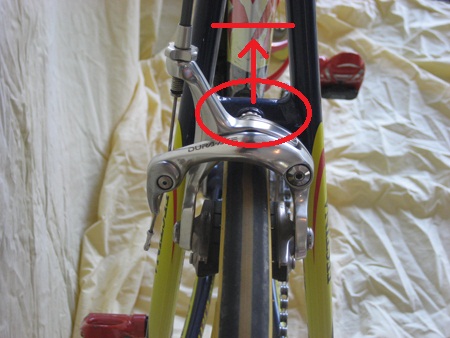

senjiro Napisano 31 Października 2011 Napisano 31 Października 2011 witam, posiadam ramkę Kross Unforgiven i zastanawiam się nad przesunięciem rurki na której zamontowany jest tylny hamulec. Czemu? Rama ma torowe mocowanie haków i wysoko osadzony suport, dlatego zależy mi na wsadzeniu przełajowej oponki i piasty planetarnej. Rozwiązaniem jest wycięcie belki i przyspawanie jej o około 2cm wyżej - wtedy klocki w moich hamulcach szosowych (starego typu) będą ustawione w dolny zakresie i bez problemu wejdzie szersza opona. Pytanie jest proste, czy nie osłabi to zbytnio ramy? Czy belka ta służy tylko jako element do mocowania hamulców czy ma również na celu wzmocnienie ramy? Pytam ponieważ w ramach torowych, kurierkach lub rowerach przystosowanych do tarczówek nie jest w ogóle stosowana.
senjiro Napisano 1 Listopada 2011 Autor Napisano 1 Listopada 2011 może to zdjęcie rozjaśni bardziej problem:)
Mod Team Pixon Napisano 1 Listopada 2011 Mod Team Napisano 1 Listopada 2011 Jest to element poprawiający sztywność ramy. Niby nie powinno się nic stać. Chyba, że na skutek przegrzania materiału podczas spawania puszczą po jakimś czasie sąsiadujące spawy.
enduroriderPL Napisano 1 Listopada 2011 Napisano 1 Listopada 2011 Podstawowy problem jest zawsze ten sam: kompetentny spawacz, który poprawi a nie zniszczy ramę. Jeżeli nie masz takiej sprawdzonej osoby to sprzedaj tę ramę i kup inną. Samo wycięcie belki nie jest tak problematyczne jak obrobienie tego miejsca i wstawienie nowego elementu na odpowiedniej wysokości.
