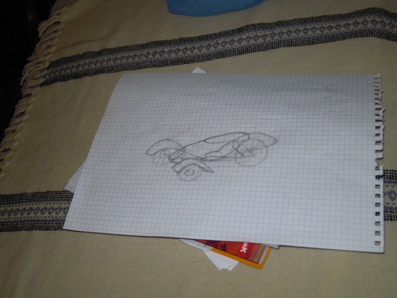

piotrkovski Napisano 10 Października 2011 Napisano 10 Października 2011 Jako że czekają nas teraz długie, zimne, deszczowe wieczory postanowiłem zrobić trójkołowca... żeby czas mi jakoś dobrze zleciał. Ma być lekki, szybki, i wygodny, oczywiście "leżanka", koła z tyłu 28'' z przodu, 28? czy lepiej mniejsze? amortyzacji nie przewiduje. Na chwilę obecną projekt jest tylko na papierze i jest to wczesna beta Budżet, mam nadzieję w 1000,- się zamknąć.
Onyxer Napisano 10 Października 2011 Napisano 10 Października 2011 Ambitnie, pomysł do zrobienia, z tym, że to co na obrazku nie wygląda na trójkołowca, bardziej na starodawne modele bolidów F1.
RadekRadek Napisano 10 Października 2011 Napisano 10 Października 2011 W sumie z tego szkicu nic nie wynika, zrób projekt w GSU albo chociaż konkretne szkice na papierze. Koła dałbym 28 na tył, 20 na przód. Jeśli nie ma być amortyzacji, ani rower nie ma się "kłaść" w zakrętach to żadna filozofia zbudować taki pojazd. Najtrudniejsza będzie oczywiście kwestia ergonomii i wagi, ale powinieneś dać radę. No i nie wiem czy budowałeś już takie rzeczy, ale nie nastawiaj się, że jak położysz ostatni spaw, to będzie w porządku. Jeszcze się taki nie urodził, co by mu za pierwszym razem wszystko wyszło idealnie PS. Powodzenia
Mod Team Puklus Napisano 11 Października 2011 Mod Team Napisano 11 Października 2011 Pasowało by zacząć od ramy, fajnie by było jak by była alu bo oszczędzisz sporo KG. przednie zawieszenie to nie problem, oparł bym ja o konstrukcje jakie mozna spotkać chociażby w quadach. Prosty trójkąt z damperem. Piasty, jeżeli rowerowe trzeba sie dobrze zastanowić jak je zamontować tak by było to skretne i pasowało do siebie przy tym jeszcze hamowało. tylne zawieszenie tez nie problem kupić tylny wahacz z jakiegoś roweru i wpasowaćw konstrukcje. Naped tez mysle ze 2x9 był by ok w tym rozwiązaniu. Najcieżej chyba bedzie z kołami, bo chcąć zastosować gotowe produkty i jeżdżących już konstrukcji nie zastosujesz kół rowerowych. i tez warto sie zastanowić czy warto tam pchać tak duże kołą, przeciez off road to nie bedzie tylko taki ścigacz asfaltowy, wiec możliwie małe koła miękko zawieszone. może być nawet całkiem miekko bo efekt bujania nie bedzie występował bo pedałowanie bedzie poziome. Zastosowałbym 3 amortyzatory gazowe na oś takie same czyli przód takie same tył moze być inny. Rowerowe bo nie sa takie strasznie drogie, wytrzymują sporo, mają możliwosć dostosowania zaiweszenia i mają regulacje tłumienia czy inne bayery, chyba ze ma być sztywno to inna bajka juz ;P

Rudy102 Napisano 11 Października 2011 Napisano 11 Października 2011 Ambitnie, pomysł do zrobienia, z tym, że to co na obrazku nie wygląda na trójkołowca, bardziej na starodawne modele bolidów F1. Bolidy nigdy tak nie wyglądały. <lol> Nigdy nie miały błotników i miały 4 koła.
RadekRadek Napisano 11 Października 2011 Napisano 11 Października 2011 Puklus - Tylny wahacz z innego roweru? Wpasowywanie? A skąd on weźmie taki wahacz? Z makrokesza ze złomu? Nie przesadzaj... jak to ma wyglądać dobrze i działać dobrze to musi być przemyślane i zrobione pod ten rower od początku do końca. Jak słysze o jakimś doklejaniu, dobieraniu to mnie szlag trafia. Poza tym, skoro to ścigacz szosowy, to po co mu amortyzacja? "skrętność" kół zrobisz przez odpowiednie ramię i zwykłe stery rowerowe, estetycznie wygląda i jest solidne. Przednie koła na ośce 14mm i wszystko ładnie gra.
