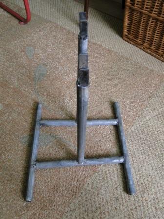

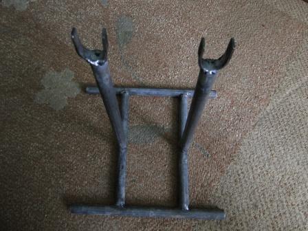

MikeSkywalker Napisano 11 Października 2011 Autor Napisano 11 Października 2011 Mój własny projekt gotowy, wyszedł dokładnie tak jak się spodziewałem Na razie nie wyszlifowany jeszcze, nie pomalowany i nie ma jakiś zabezpieczeń z materiału/filcu/gumy żeby lakier nie cierpiał podczas "parkowania" roweru tylko prowizorkę z folii i taśmy malarskiej Koszt wykonania? Dla mnie zerowy bo rurki płaskownik spawarkę i elektrodę posiadałem A rzeczywisty? Nie potrafię ocenić. Użyłem 6 kawałków każdy ok. 30cm (dokładne wymiary mogę podać jak ktoś chce ale dopasowałem je do roweru) rurki zdaje się pół calowej do wody i dwa kawałki płaskownika na uchwyty. Macie pomysł co będzie najlepsze na ochronę lakieru? Może po prostu na drugą rurkę ramy założę neopren
Niedzwiedz1 Napisano 12 Października 2011 Napisano 12 Października 2011 Neopren da radę, lakier przed łańcuchem chroni to i ze stojakiem sobie poradzi. Można też owinąć kawałkiem starej dętki.
Mod Team Franio Napisano 16 Października 2011 Mod Team Napisano 16 Października 2011 Wyszedł ci dość prosty, ale bardzo fajny i stabilny stojaczek. Dobra robota. Co do ochrony lakieru, to może owinięcie uchwytów stojaka grubszą warstwą taśmy izolacyjnej by wystarczyło?
MikeSkywalker Napisano 16 Października 2011 Autor Napisano 16 Października 2011 Dzięki Na razie z jednej strony jest neopren na ramie, na drugi uchwyt po prostu nałożyłem szmatę bo farba jeszcze dosycha ale docelowo coś muszę wymyślić dla ochrony lakieru. Może faktycznie jakaś cienka gąbka (taka na 2mm) i taśma izolacyjna, albo materiał też owinięty taśmą, do tego rurki "leżące" na podłodze zabezpieczę kawałkami węża ogrodowego i może okleję paskiem z dętki aby nie zniszczyć paneli to na dniach wrzucę fotki efektu końcowego. Przy spinaniu i smarowaniu łańcucha stojak sprawdził się rewelacyjnie - rower stabilnie stoi i kręcąc pedałem można elegancko nasmarować łańcuch.
Schwefel Napisano 16 Października 2011 Napisano 16 Października 2011 Bardzo dobry pomysł na stojak. Imho dużo lepszy niż te co chwytają tylko z jednej strony.
Fenthin Napisano 16 Października 2011 Napisano 16 Października 2011 Chyba, że mamy asymetryczne widełki, wtedy może być problem. W ogóle asymetria, dziwne przekroje, kształty rur czy serwisowanie kilku rowerów sprowadza się do stojaka, który trzyma rower za sztycę. Ale to temat na inną bajkę, poza tym trzeba mieć na takie coś sporo miejsca.
detonator Napisano 17 Października 2011 Napisano 17 Października 2011 Świetny stojak Ja bym same widełki okleił pianką do ocieplania rur miedzianych. Dodatkowo owinąć to taśmą izolacyjną i będzie git.
