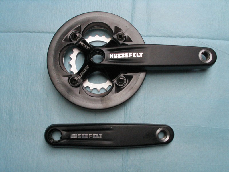

ioooio88 Napisano 2 Października 2011 Napisano 2 Października 2011 Witam mam takie zapytanie.Dokręcam prawa korbę maksymalnie i nadal mam luzy.Jest pewnie do wymiany suport albo korba.Spojrzałem na ceny to około 250zl(TRUVATIV).Wymiana na nowe pewnie z założeniem to bedzie 300zl.Jest to rower mongoose fireball 06.Nie macie może jakiegoś patentu żeby to jeszcze dokrecic.Buja sie na lewo prawo korba a nie przód tył..POMOCY! DAŁEM FOTE TEJ KORBY

Qamal Napisano 2 Października 2011 Napisano 2 Października 2011 gwint masz wyrobiony na 100%, albo pozycz od kogos suport i sprawdz albo zobacz gdzie sa ubytki ale sadze ze to raczej na supporcie
Koen Napisano 2 Października 2011 Napisano 2 Października 2011 Wielowypust na osi jest stalowy a w korbie aluminiowy więc jak któryś miał się wyrobić to pewnie ten w korbie. Załóż korby odwrotnie (prawą na lewą strone a lewą na prawą) i zobacz czy luz nadal jest w tej samej korbie.
Mod Team Puklus Napisano 2 Października 2011 Mod Team Napisano 2 Października 2011 Tak sie najczesciej kończy brak znajomości niektorych ważnych zasad. Teraz prawdopodobnie korba bedzie do wyrzucenia, bo o ile suport jest stalowy i mu za wiele nie zaszkodziło to korba ma gniazdo alu i pewnie sie juz wyrobiło. Obym sie mylił ale taka groźba nad toba ciąży, zazwyczaj poprzedza to ciąg zdarzeń ktory zaczyna sie od niewinnego poskrzypywania przy większym obciążeniu itd. Korby tego typu, kwadrac, isis, octalinc etc. należy sowicie dokręcić bo siue robią właśnie takie problemy z luzem na korbie. Jedyne czego mozesz sprobować teraz do dokręcić ile sie tylko, i ważąć by nie urwać śrube.

ioooio88 Napisano 2 Października 2011 Autor Napisano 2 Października 2011 Korba do wymiany 100%. Jak sprawdzić dane korby które przydadzą mi się przy wymianie i jaka korbę proponujecie.Dzieki.
Mod Team Puklus Napisano 2 Października 2011 Mod Team Napisano 2 Października 2011 To co złowrogo przepowiedział Puklus rzadko się zdarza. Jak sie dokręci tak jak należy to faktycznie rzadko ale jezeli jeździe sie z luźną korba to cierpią oba, z czego korba bardziej bo jest miększa. Jak chcesz nową i nie truvativ to coś z shimano na octalink albo już coś pokroju HT2
