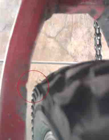

repciu Napisano 1 Października 2011 Autor Napisano 1 Października 2011 To znaczy ośka nie jest za długa właśnie odwrotnie jest mocno krótka. Spróbuję jeszcze raz odkręci i dokręcić. A jeśli chodzi o tarcie to trze w miejscu pokazanym na zdjęciu załączonym.

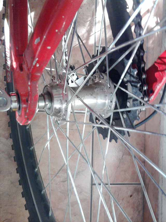

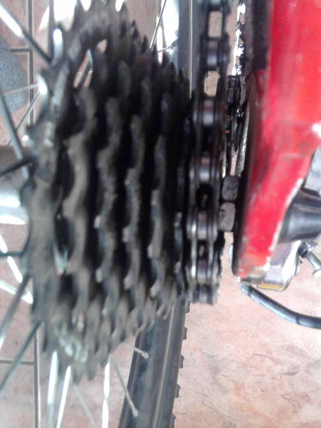

sosna119 Napisano 2 Października 2011 Napisano 2 Października 2011 A ja obstawiam pękniętą/wygiętą ośkę. Na pierwszym wrzuconym przez autora zdjęciu widać że łańcuch na wolnobiegu nie jest równoległy z konusami wystającymi z piasty - inaczej mówiąc oś nie jest prostopadła do płaszczyzny zębatek. Wyjmij koło, wykręć szybkozamykacz i sprawdź czy ośka nie zostanie Ci w rękach.
Mod Team Puklus Napisano 3 Października 2011 Mod Team Napisano 3 Października 2011 Tak może być, ośki drążone śa o wiele sztywniejsze od pełnych a na wolnobigu odwrotnie są dużo wieksze siły niż przy kasecie i ośki nie wytrzymują presji otoczenia dlatego napisałem ze to sie mija z celem. wymienić oś na pełną i prawdopodobnie pomoże.
