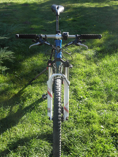

Krzych B-stok Napisano 28 Września 2011 Udostępnij Napisano 28 Września 2011 (edytowane) Bar Ends: (Rogi)- IKElight 117 Bar Plugs: (Korki do kierownicy)-Bontrager 4 Brake (Front): (Hamulec przedni)-Avid Elixir 5 180mm 477 Brake (Rear): (Hamulec tylny)-Avid Elixir 5 160mm 456 Cables: (Pancerze i linki)-Shimano XTR Cassette: (Kaseta)-Shimano XT 287 Chain: (łanńuch)-Sram PC-1051 270 Crankset: (Korby) -Sram X9 890 Derlr (Front): (Przerzutka przednia) -Sram X0 138 Derlr (Rear): (Przerzutka tylna) -Sram X9 216 Fork: (Widelec) Rock Shox Reba Race 1625 Frame: (Rama)-Merida Matts Sport 300 18`` 1856 Grips: (Gripy)-Bontrager X lite 18 Handlebar: (Kierownica) -IKE light 185 Headset: (Stery)- 30 Pedals: (Pedały) -Shimano m520 420 Seat: (Siodło) -IKE light 323 Seatpost: (Sztyca) -No Name 306 Seatpost clamp: (Zacisk sztycy) -IKE light 53 Shifters: (Manetki)-Sram X9 262 Skewers: (Zaciski koł) 120 Spacers: (Podkładki pod mostek) 33 Stem: (Mostek)-IKE light 152 Tire (Front): (Opona przednia) -Maxiss Hard Drive 2,1 580 Tire (Rear): (Opona tylna) -Kellys Cobra 2,0 600 Tubes: (Dętki)-Bontrager 250 Wheel Front: (Koło przednie)-Fulcrum red metal 5 885 Wheel Rear: (Koło tylne) -Fulcrum Red metal 5 1020 Picasa Web Albums - CZIKOS - Bike Foto całego będą jutro ;] Suma 11453g Rower skończony 2 tyg. temu, przejechał już maraton, jestem mega zadowolony ,ale chciałbym zahaczyć o 10kg hehhe Jakieś pomysły?? Edytowane 30 Października 2011 przez Lookas 46 Cytuj Odnośnik do komentarza Udostępnij na innych stronach More sharing options...

Krzych B-stok Napisano 2 Października 2011 Autor Udostępnij Napisano 2 Października 2011 Tak wygląda w całości. Czy możecie poradzić w którym kierunku pójść ,żeby zahaczyć o 10kg?? Pozdrawiam Cytuj Odnośnik do komentarza Udostępnij na innych stronach More sharing options...

Krzych B-stok Napisano 2 Października 2011 Autor Udostępnij Napisano 2 Października 2011 (edytowane) No ja kupując brałem najmniejszą nadającą się pod moje 184cm hehe. W serii ważył ok 13,8kg. Edit: Jak widać na foto mam koślawe siodło , które waży "trochę" za dużo i od tego chce zacząć odelżanie ;] Edytowane 2 Października 2011 przez Krzych B-stok Cytuj Odnośnik do komentarza Udostępnij na innych stronach More sharing options...

zeflo Napisano 4 Października 2011 Udostępnij Napisano 4 Października 2011 Zacząłbym od wymiany siodła i sztycy . Potem może opony i dętki ? I rogi - tu możesz troszkę urwać Cytuj Odnośnik do komentarza Udostępnij na innych stronach More sharing options...
Krzych B-stok Napisano 6 Listopada 2011 Autor Udostępnij Napisano 6 Listopada 2011 (edytowane) Rower dostał nowe opony : Racin Ralph EVO w rozmiarze 2,1`` które ważą ok. 545g sztuka. Aktualna waga to :11363g I dalej chce zmierzać do 10xxxg ;] Edytowane 6 Listopada 2011 przez Krzych B-stok Cytuj Odnośnik do komentarza Udostępnij na innych stronach More sharing options...
