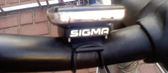

ggfh666 Napisano 27 Września 2011 Napisano 27 Września 2011 Dobry, Przegladalem forum, ale nie znalazlem odpowiedzi na nurtujacy mnie problem. Pozyczylem od brata rower z zamontowanym licznikiem Sigma bc 1609. Wszystko wydaje sie dzialac znakomicie - pokazywana jest predkosc, temperatura, odmierzany jest czas etc. Jednak opcja kadencji pokazuje stale zero - bez znaczenia z jaka predkoscia sie jedzie. Co moze byc tego przyczyna? Jak mozna naprawic ten mankament?? kk
bemol14 Napisano 27 Września 2011 Napisano 27 Września 2011 Może nie masz zamontowanego czujnika kadencji?
Loxlei Napisano 27 Września 2011 Napisano 27 Września 2011 Albo masz czujnik po prostu niewłaściwie zamontowany
ggfh666 Napisano 27 Września 2011 Napisano 27 Września 2011 Tak wyglada ta konstrukcja - czy ta podkladka to wlasnie modul kadencji czy go brakuje? Jezeli to to, to jak powinno wygladac poprawne podlaczenie? kk
Mod Team safian Napisano 27 Września 2011 Mod Team Napisano 27 Września 2011 Musisz sobie czujnik kadencji kupić (ok 25zł), zamontowanie go polega na przyczepieniu magnesu do korby, czujnika do tylnego trójkąta. Dodatkowo z drugiej strony czujnika na końcu masz 2 kabelki, które wpinasz te dwa wystające bolce na podstawce, które widać na zdjęciu. Bez czujnika kadencji opcja wyświetlania kadencji po kilku minutach jazdy powinna znikać.
ggfh666 Napisano 27 Września 2011 Napisano 27 Września 2011 Dzieki za odpowiedz. Czy dowolny czujnik mozna dokupic czy trzeba jakis dydkowany do tej Sigmy? Znasz jakis sprawdzony i godny polecenia? kk
Sev Napisano 27 Września 2011 Napisano 27 Września 2011 Nie ma żadnych zamienników, musi być oryginalny Sigmy. Na przykład taki: http://allegro.pl/czujnik-kadencji-sigma-sport-bc-1609-i-bc-1606l-i1842940364.html
