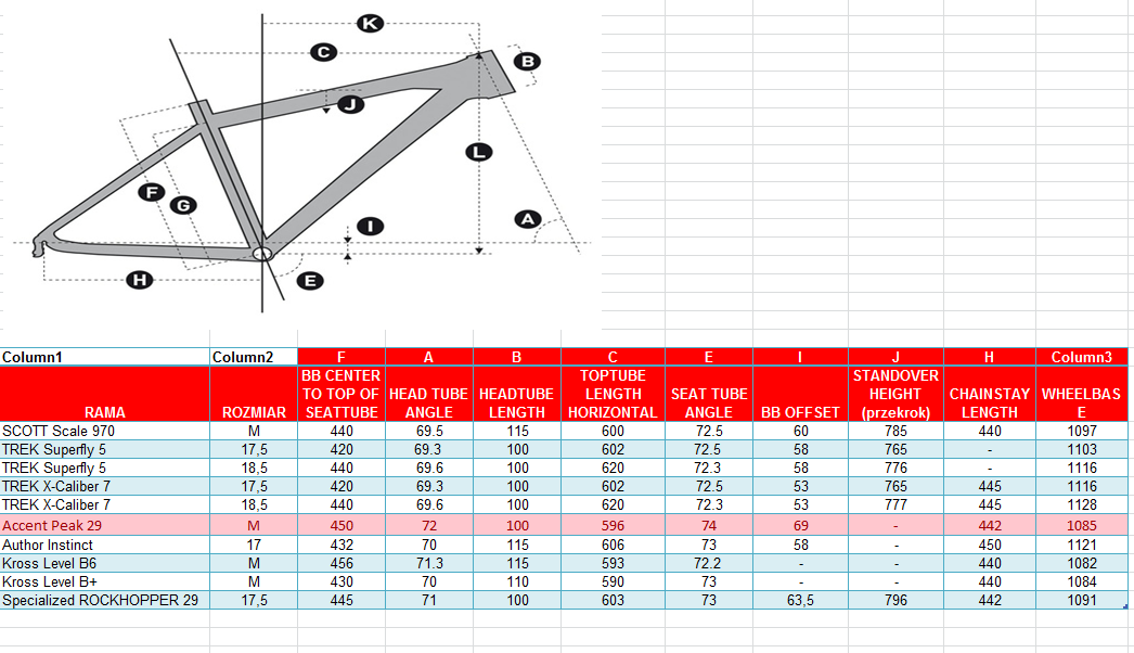

Hej,
jakiś czas temu, trochę z nudów :) postanowiłem zrobić tabelkę z takim amatorskim porównaniem geometrii budżetowych rowerów do stawiania pierwszych kroków w maratonach.
Nie wiem co w tej klasyfikacji robi Kross Level B+, ale mniejsza o szczegóły. Tabelka miała mnie samego uświadomić czy ten Accent różni się od swoich bardziej znanych braci lub bardziej rekreacyjnie nastawionych konkurentów. Porówniania dla rozmiaru M.
Może komuś się przyda.
Z tableki wychodzi, że Specialized Rockhopper i Kross Level B6 są nawet zbliżone do Accent Peak, mam rację?
Tabelka robiona przez laika, dzięki której i ja miałem się czegoś nauczyć. Zamieszczam, bo może komuś się przyda, coś ułatwi.
