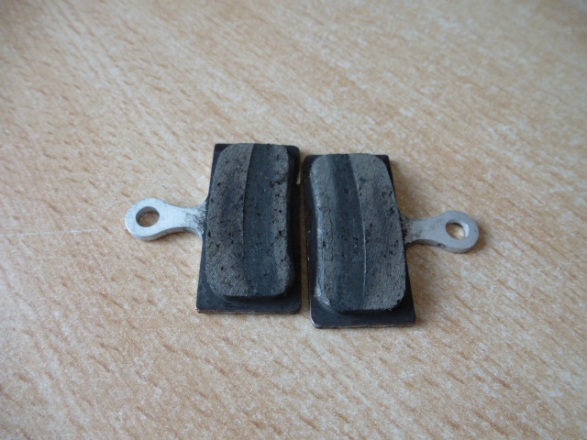

jacek0126 Napisano 28 Marca 2013 Udostępnij Napisano 28 Marca 2013 (edytowane) kończę składać swoją 29-kę na w/w ramie, wczoraj wykonałem jazde próbną i strasznie szarpał tylny hamulec ( m785 ) po powrocie do domu i wyjęciu klocków ujrzałem takiego kwiatka. jak sie okazuje zacisk jest zbyt daleko od osi koła i tarcza siega tylko do połowy klocków, a to przeciez mocowanie post mount wiec mozliwości regulacyjne ograniczone. co z tym zrobić ? czy przypadkiem nie jest żle wspawane mocowanie zacisku? Edytowane 28 Marca 2013 przez jacek0126 Cytuj Odnośnik do komentarza Udostępnij na innych stronach More sharing options...
Luk33 Napisano 28 Marca 2013 Udostępnij Napisano 28 Marca 2013 Mało prawdopodobne. Jaką masz wielkość tarczy? Cytuj Odnośnik do komentarza Udostępnij na innych stronach More sharing options...
jacek0126 Napisano 28 Marca 2013 Udostępnij Napisano 28 Marca 2013 Mało prawdopodobne. Jaką masz wielkość tarczy? 160mm. mam drugiego peak-a, ( 26" też mocowanie post mount ) i dolne mocowanie zacisku jest bliżej osi koła około 6mm. Cytuj Odnośnik do komentarza Udostępnij na innych stronach More sharing options...
Luk33 Napisano 28 Marca 2013 Udostępnij Napisano 28 Marca 2013 Może koło nie weszło do końca? Ktoś tu zgłaszał, że sporo farby nawalili i były problemy z założeniem. U mnie hamulec m596+ tarcze 160mm i wszystko pasuje. Cytuj Odnośnik do komentarza Udostępnij na innych stronach More sharing options...
jacek0126 Napisano 28 Marca 2013 Udostępnij Napisano 28 Marca 2013 Może koło nie weszło do końca? Ktoś tu zgłaszał, że sporo farby nawalili i były problemy z założeniem. U mnie hamulec m596+ tarcze 160mm i wszystko pasuje. najprostsze rozwiązania z reguły są najlepsze. sporo farby to mało powiedziane nalane z pół litra biorę pilnik i szlifujemy. dzięki za podpowiedź. Cytuj Odnośnik do komentarza Udostępnij na innych stronach More sharing options...
