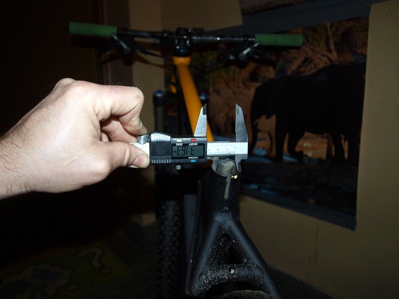

Sliski1 Napisano 6 Lutego 2013 Udostępnij Napisano 6 Lutego 2013 Ach ta nieszczęsna sztyca. Spać nie daje, wrzody na żołądku robi...Mój Peak 2013 już na kołach. Sztyca wchodzi bez problemów - w naturalny sposób. Ma delikatny luz, który jednak nie powoduje jej opadania (żeby ściany sr..ły, to nie chce opaść). Średnica zmierzona przy wejściu do groty zła to: między 31.59 a 31.63 w zależności od tego jak bardzo chcę rozepchnąć suwmiarkę. Zdjęcie poniżej: Cytuj Odnośnik do komentarza Udostępnij na innych stronach More sharing options...

olek123 Napisano 11 Lutego 2013 Udostępnij Napisano 11 Lutego 2013 (edytowane) Czy w Waszych Peakach gniazda haków były pomalowane? U mnie są i nie mogę wcisnąć koła, dobrze, że przynajmniej suportu nie zamalowali ... Sztyca kiwa się mocno przód-tył nawet mocno wsunięta. Malowanie też nie jest idealnie proste. Trochę słabo z jakością, jak w ramie z marketu. Edytowane 11 Lutego 2013 przez olek123 Cytuj Odnośnik do komentarza Udostępnij na innych stronach More sharing options...

Mod Team Maniak Napisano 11 Lutego 2013 Mod Team Udostępnij Napisano 11 Lutego 2013 (edytowane) Składałem kumplowi 26-er'a na peaku to trzeba było poprawić pilnikiem haki na koła bo nie wchodziło dobrze, lakier jak już wcześniej pisałem miał spore babolce ale dało się spolerować, najgorsze były przelotki do pancerzy, 6godzin pilnikowania bo pancerze krzywo się ustawiały i linka tarła o przelotkę (za mały otwór). Pod tym względem fatalnie, żałuję że nie odesłaliśmy jej na gwarancji, mimo że jeździ się na niej super bo sztywna, przyjemna geometria itp. Natomiast suport czy wbijanie sterów bezproblemowo, sztyca też dobrze siedzi ale dla pewności jest 400mm z czego w ramie siedzi 19cm. Edit: GhOsTwrc - jakże wiele wnosząca do tematu wypowiedź. Jeszcze ci mod pogoni kota za nabijanie postów. Edytowane 11 Lutego 2013 przez Maniak Cytuj Odnośnik do komentarza Udostępnij na innych stronach More sharing options...

Luk33 Napisano 11 Lutego 2013 Udostępnij Napisano 11 Lutego 2013 Dla równowagi mogę powiedzieć, że w moją ramę koła, stery, suport, pancerze ......wchodzą bez problemów, malowanie bardzo ładne (minimalne zacieki na liniach kolorów), sztyca lekko się rusza, co moim zdaniem jest normalne i nie ma to żadnego znaczenia. Cytuj Odnośnik do komentarza Udostępnij na innych stronach More sharing options...

tommek7 Napisano 11 Lutego 2013 Udostępnij Napisano 11 Lutego 2013 (edytowane) Może dodam coś od siebie jako posiadacz biało-czarnego Peak'a 2013. Sprawa sztycy wygląda u mnie całkiem normalnie. Sztyca wchodzi zupełnie tak samo jak w moim drugim rowerze. Nie ma żadnych nienaturalnych luzów. Szczyt komina ma minimalnie większą średnicę na długości około 8mm dla łatwego wprowadzenia, po włożeniu na odpowiednią długość nic mi nie lata (jedynie minimalnie jak w drugim rowerze). Widocznie kwestia kto jak trafi. Co do malowania hmmm... Patrząc moim krytycznym okiem to nie ma aż takiej tragedii. Oczywiście nie jest idealnie szczególnie z przodu przy napisie 29. Nie jest to wzorcowe malowanie, ale w przypadku mojej ramy jest do przełknięcia, nie rzuca się to nawet w oczy. Miejsca na pancerze wyglądają też chyba prawidłowo, w środku jest wyraźnie mniejsza ilość lakieru niż w innych miejscach ramy. Jedyne co to jak odbierałem ramę to nie zauważyłem małego obicia przy haku... Ktoś chyba uderzył o ścianę, albo mu się lekko obiła przy transporcie. Tyle dobrze, że nie do gołego aluminium a odprysło do podkładu. Musze to przelecieć lekko białym lakierem i nic nie bedzię widać. Może podejde do sklepu i powiem jak wygląda sprawa (mają pewnie tam lakiery w spreyu to niech mi prysną w tym miejscu. Ogólnie jestem zadowolony z wykonania, zobaczymy jak będzie przy montażu. Edit: Rama kosztuje tyle ile kosztuje... coś za coś. Dla mnie cena była odpowiednia, kupiłem ją za 640 w przed sprzedaży także git. Kolor białej perły z czarnym akcentem również bardzo mi odpowiada bo przed pojawieniem się Peak'ów 2013 miałem właśnie wizje takiego koloru. Faktycznie problemem może być jakość i pewnie tak jest, że trafiają się gorsze i lepsze wykonania. Ryzyk fizyk Edytowane 11 Lutego 2013 przez tommek7 Cytuj Odnośnik do komentarza Udostępnij na innych stronach More sharing options...
