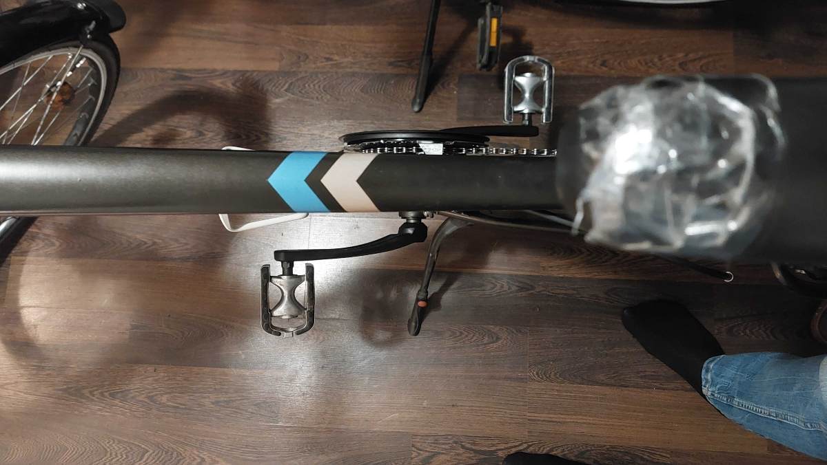

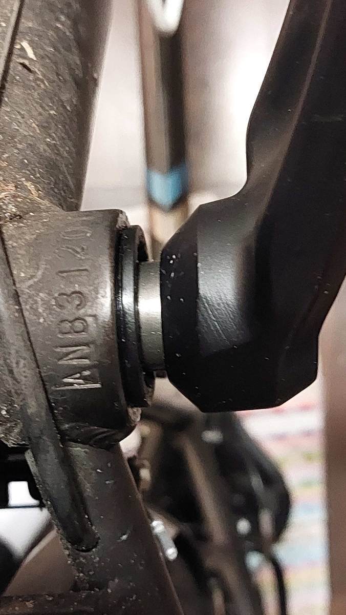

  1. Wymieniałem jeszcze łańcuch na X93 , i odczucia się lekko zmieniły , jest lepiej , może jeszcze nie na 100% ale to zostawię na dotarcie się wszystkiego i mama nadzieję że będzie dobrze łańcuch wyszejkowałem , i nasmarowałem , poczytałem sporo na temat nowych łańcuchów zdania są mocno podzielone.... nawet zakłądając że w nowym łąńcuchu smar jest lepszy ( tu tez są duże różnice w zdaniach) , to jednak jest nim oklejony cały łańcuch , a to mi bardzo nie pasuje
  2. dzieki pojechałem dziś rowerem do pracy , po do kręceniu korby polepszyło się suport wkręciłem tak jak pisał sky87 , najpierw metalowy gwint , potem plastikowy do oporu ale jeszcze 1 problem na starym osprzecie na 8 i 9 biegu pojawiało się jakby tu okreslic "płyniecie" teraz juz na 6 i 7 pojawia coś może nie jak wtedy na 8 i 9 , ale czuć lekkie niedopasowanie łańcuch kmc 9.93 , korba , przerzutka , kaseta - wszystko nowe to minie i łańcuch sie dopasuje ? czy próbowac kupic inny łąńcuch i na nim sprawdzic?
  3. Korba nie była do końca dokręcona.. czy plastikową nakrętkę nakręca się przed metalową ? czy ma to jakies znaczenie? najpierw wkrecilem metalową teraz zobaczylem jakby plastikowa nie jest do końca wkrecona ( a był juz duzy opor) jutro bede mial klucz do sciagania octalink , to mogę jeszcze to sprawdzic
  4. dzięki za zainteresowanie wczoraj dość późno skończyłem składanie i zdążyłem tylko jazdę próbną zrobić dziś do pracy niestety autem pojechałem , nie chciałem by coś się pogorszyło jak wrócę sprawdzę stopień dokręcenia pedału i korby marvelo - dzięki za sugestie , przez 8 lat nic nie zmieniałem w rowerze a teraz praktycznie wszystko do zmiany..... jak ogarnę na tip top napęd , to następne w kolejce linki i manetki pedały i suport wkręcałem delikatnie , jestem pewien że są dobrze wkręcone , mam pewne doświadczenia z wkręcaniem od początku na sile i staram się nie popełnić 2 raz tego błędu... pedały tez niepozamieniane
  5. Witam wziąłem się za modernizacje swojego Waganta 4 z 2016 roku myślałem ze skończy się na wymianie kasety i łańcucha , ale skończyło się na całym napędzie.... zamontowałem nową kasetę HG400 Alivio , łańcuch KMC 9.93 , przerzutka tył Deore RD-M591 korba Alivio T4010 , suport ES300 dobierałem wszystko bardzo ekonomicznie (całość kosztowała 403 zł) , to co miałem wcześniej działało przyzwoicie i teraz schody podczas jazdy czuje że oś lewego pedału nie jest prostopadła do osi roweru , zmienia on swoje ułożenie w zależności czy jest wychylony do przodu czy do tyłu Pytanie do forumowiczów , co może być przyczyną , miałem wcześniej korbę 170 , ta jest 175 z prawej strony pod kołnierzem suportu jest wstawiony uchwyt osłony łańcucha suport nowy , korba teoretycznie też , kupiłem w outlecie za 75 zł bez 1 śrubki ( dokupiłem ją na allegro) na śrubce która była w zestawie widać ślady po smarze , wiec ktoś już próbował to montować i 2 pytanie czy łańcuch do tego jest ok , czy CN-HG93 byłby bardziej odpowiedni ? mam wyciskacz do korby tylko na kwadrat , muszę i tak zaczekać aż przyjdzie na octalink by coś z tym zrobić
