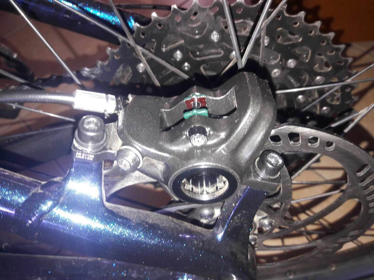

Osiągnięcia użytkownika placus123222

  1. sory za jakosc zdjecia
  2. wyslę może zdjęcie, w międzyczasie ogarnąłem ze kazdy zacisk ma conajmniej jeden tloczek leniwy(nowy rower)

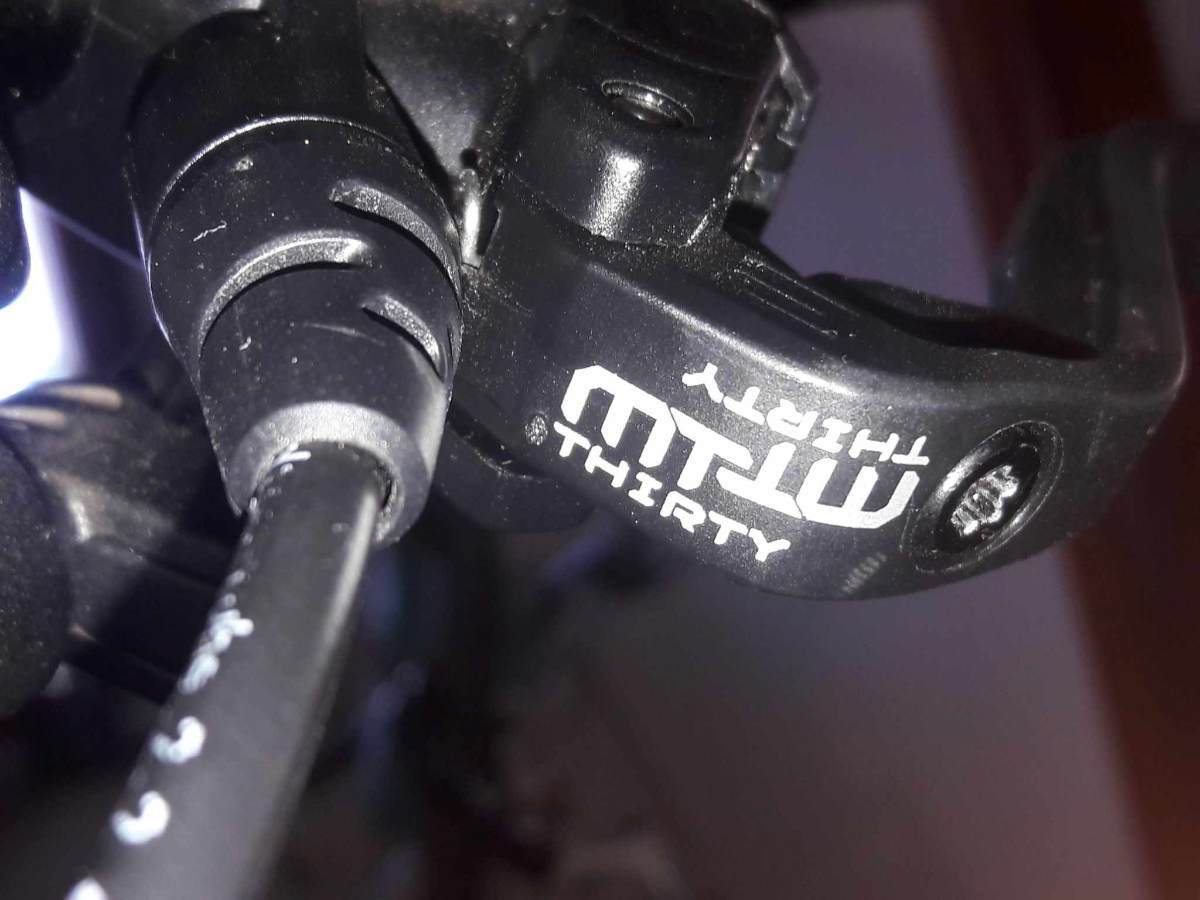

  3. klocki 7.s uklad napisane jest mt thirty czyli mt30 Magura MT Thirty, 2-piston brakes
