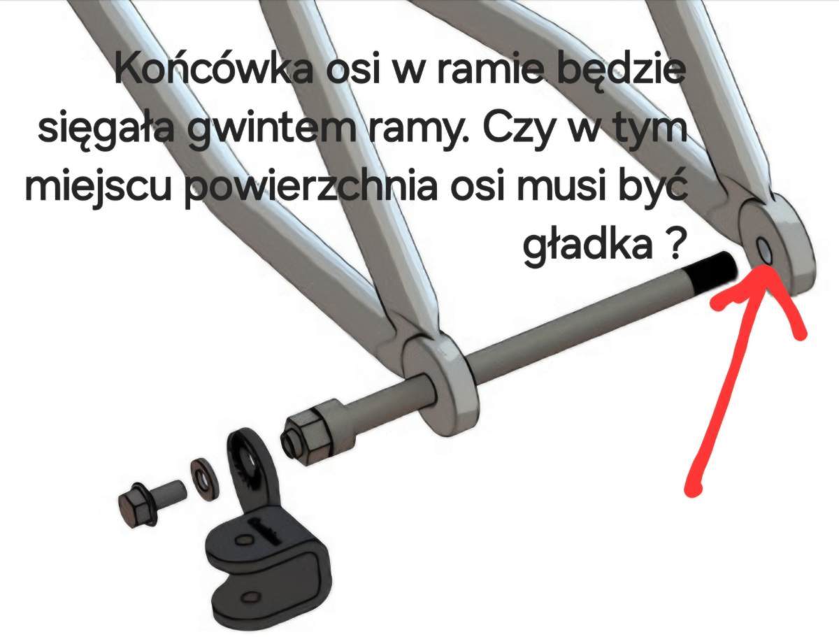

  1. Hej, Proszę was o podpowiedź. Chcę dopasować adapter osi Thule pod swój rower tj. Focus Mares 6.8 ( oś RAT 12x142 155,7 mm ). Nakrętkę przejściową już mam o skoku gwintu 1,5. Długość aktualnej osi to 166 mm. Thule ma w ofercie dwie sztuki 1. 159 - 165 mm oraz 172 - 178 mm. Ta pierwsza powinna być na styk tyle że gwint osi będzie prawdopodobnie sięgał aż do środka piasty lub delikatnie ok 3 mm w oczko ramy ( czy może tak być ? ). Zaś przy drugiej oś będzie wystawać od 5mm poza nakrętkę. Która wybrać ? Czy to że gwint osi będzie sięgał piasty / oczka ramy i potem dopiero nakrętki nie spowoduje uszkodzenia osi lub ramy ?
