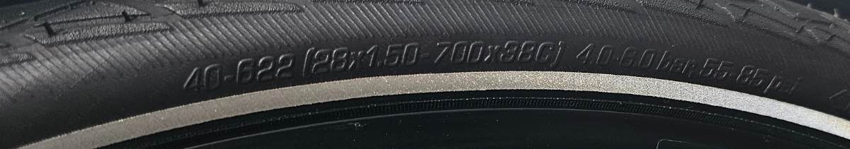

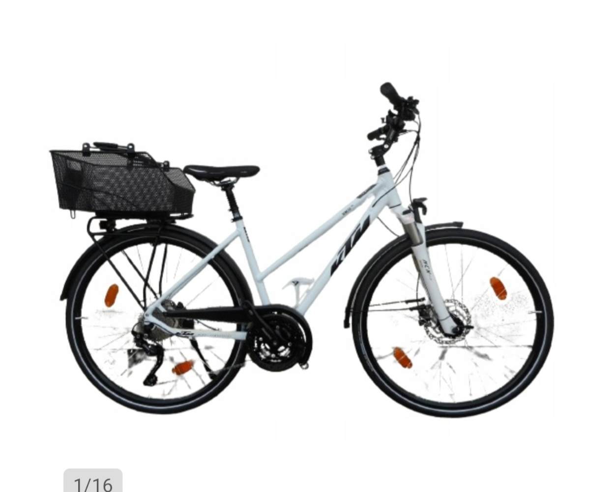

Świeżak (1/13)

  2. Po konsultacji z żoną wolniejsze na asfalcie czyli bardziej terenowe, oryginalne są 40 mm, te 1,75 cała mają 47mm czy to nie będzie za dużo na felgę?
  3. Sprzedawca mi odpisał że 1,75 cała? Jakąś byś mi polecał? Tylko jak oryginał jest 40 szerokość to czy 47 mm nie będzie za dużo
  4. Drogi szutrowe, wysokości nie znam bo rower jest u żony w firmie zmierze na spokojnie
  5. Przepraszam takie opony są teraz 40-622 700x38c 28-1,5 budżet do 300 zł
