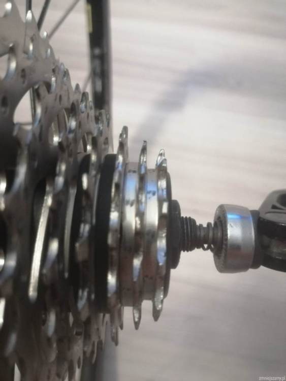

    Czy ktoś wie, dlaczego łańcuch zostawia takie ślady między najmniekszymi koronkami? Jestem pewien, że ma to związek z występującym "chrobotaniem" na najmniejszych zębatkach

  7. Kaseta i łańcuch nowe, a na dwóch najmniejszych zębatkach i na dużej z przodu, czuć na pedałach takie jakby chrobotanie, sam napęd nie wydaje niepokojących odgłosów

    Nowa kaseta i nowy łańcuch

    Dzięki kolego, naprowadziłeś mnie na trop. Obejrzałem przed chwilą współpracę łańcucha na dwóch małych koronkach już wiem w czym rzecz.

    Witam ponownie, wymiana kasety przyniosła połowiczny efekt. Gdy łańcuch znajduje się na dużym blacie z przodu (52 zęby), to na dwóch najmniejszych zębatkach w kasecie czuje na pedałach takie jakby "chrobotanie". Zakupiłem jednak kasetę taka jaka była, czyli 11,12,14,16,18,21,24,28
