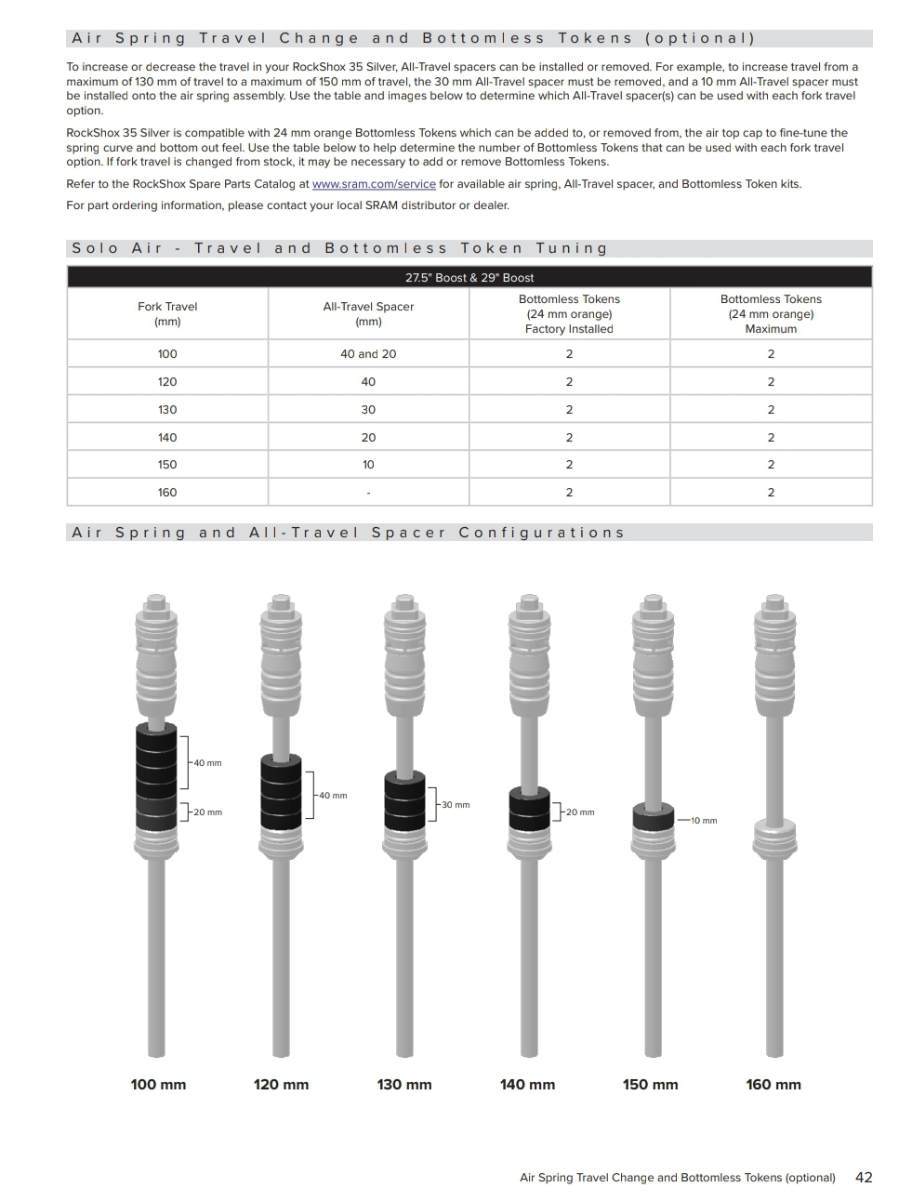

  5. Ten 15WT to przy okazji kupię przy pozostałych częściach bo to 20 zł za 120 ml więc żaden koszt. Więcej wchodzi tego 5WT bo widzę że łącznie po jednej stronie 210 ml a po drugiej 2ml Zaciekawiło mnie natomiast cos innego, zgodnie z rysunkiem jest możliwość zmian skoku tego amortyzatora poprzez wykręcenie tokena. Obecnie mam 140 mm I bym podciągnął do 150 lub 160. Czy ja dobrze odczytuje, że tu nie trzeba zmieniać shaftu żeby zwiększyć skok?
