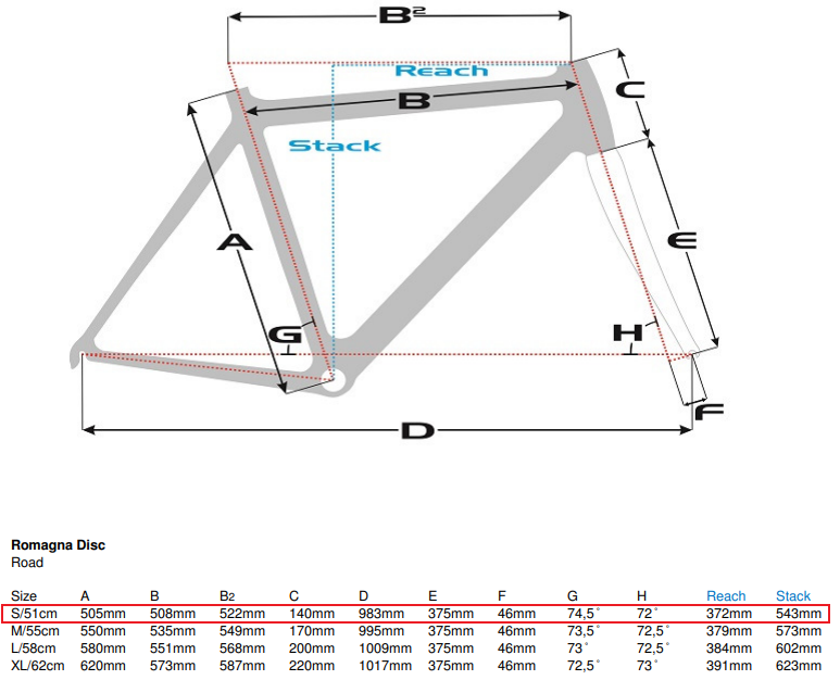

  7. @TheJW Miałem na myśli te dwie: https://szybkierowery.pl/produkt/sensa-romagna-disc-sle-105-2023/ https://szybkierowery.pl/produkt/sensa-romagna-disc-sle-105-2x12-2024/

  10. @HSM Dziękuję za wnikliwą odpowiedź. Ten kalkulator na pewno pozwoli na dokładną analizę i porównanie różnych geometrii. Wracają do mojego drugiego pytania - Myślisz, że w przypadku nietrafienia rozmiaru "idealnego" lepiej iść w rozmiar mniejszy czy większy? W mojej ocenie wydłużenie mostka o centymetr i ściągnięcie podkładek byłoby mnie szkodliwe niż w drugą stronę. Jeśli teoretycznie mój rozmiar to 53,5 to lepiej brać 53 niż 54 na pierwszy rzut oka - Może nie widzę jakichś innych przeciwskazań.

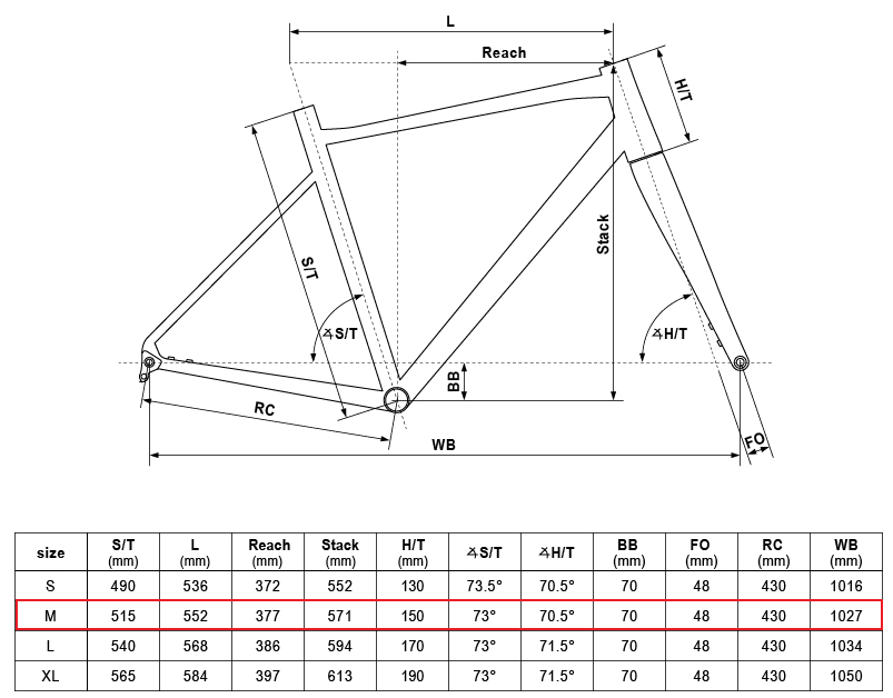

  11. Cześć, Jako pierwszy rower kupiłem 2 lata temu gravela Soot 30 rama M (55cm). Po licznych podróżach naszły mnie 2 refleksje: 1. Rama jest za "długa", ramiona są wyciągnięte znacznie do przodu. Żeby jechać w miarę komfortowo musiałem przesunąć siodełko maksymalnie do przodu, a wspornik 100mm wymienić na 80mm. W rezultacie rower stał się oczywiście nadsterowny. 2. Ciągnie mnie bardziej do asfaltu i nie wykorzystuję potencjału gravela, stąd pomysł na szukanie szosy endurance. Budżet będzie w granicach 4000-6000zł. Grupa Tiagra/105, tarczówki w hydraulice, miejsce na szersze opony, np. 700x32C. Wzrost 173cm, noga 81cm. Według kalkulatorów mój rozmiar to 53-54cm (~53,46cm). Niektórzy producenci za "rozmiar" podają długość rury podsiodłowej, inni efektywną długość rury górnej. Wydaje mi się, że to drugie jest bardziej popularne i ten wymiar wskazują kalkulatory. Geometria mojego gravela była następująca: Ciężko znaleźć taką ramę, żeby miała idealnie 53,5cm długości. Najbardziej zbliżony rozmiar jaki znalazłem w tych kryteriach to Sensa Romagna Disc SLE 52,2cm. Na moje zrozumienie już chyba lepiej mieć ramę centymetr za krótką niż za długą - Co o tym myślicie? Jakie inne parametry warto brać pod uwagę patrząc na geometrię?
