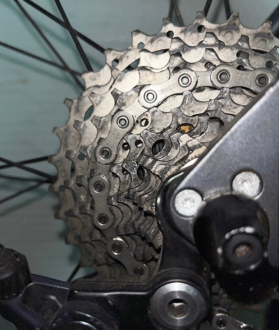

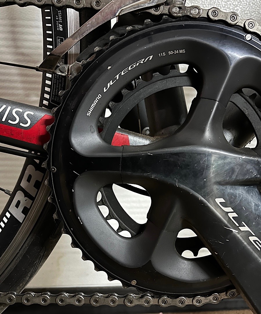

  1. Wymieniłem kasetę i przejechałem 70km, a sytuacja ciągle wygląda tak samo. Udało mi się zauważyć co dokładnie się dzieje i po mocniejszym pchnięciu i następnym „chrupnięciu” łańcuch lekko spadł z górnej części dużego blatu lecz nie osiadł na mniejszej zębatce i po zapedalowaniu był już na prawidłowym miejscu. Sprawdzić jeszcze dokładnie przednia i tylnią przerzutkę? Czy jestem już skazany na wymianę blatu
  2. Cześć, ze względu na zbliżanie się do wymiany kasety oraz blatu w rowerze przychodzę z pytaniem. Obecnie rower to pełna shimano ultegra r8000, jednak koszty takiej wymiany będą całkiem spore. Czytałem, że grupa 105 pod względem wytrzymałości nie odstaje od ultegry (jest tylko nieco cięższa, co dużo dla mnie nie zmienia). Więc pytanie jest takie, czy teraz kaseta, a potem korba będzie pasować i czy może jednak dołożyć i kupować prawie dwukrotnie droższą ultegre?
  3. Wcześniej łańcuch był już jeden raz wymieniany. Kupiłem nowy, założyłem. Po wymianie jestem na większej tarczy z przodu to przy mocniejszym pedałowaniu łańcuch się wydawał głośnie dźwięki, strzelał, również spadał na mniejszą tarczę jak i na zewnętrzną stronę korby. Teraz pytanie czy to powód zużycia kasety czy korby. Dodam też, że w kasecie na drugiej tarczy od strony zewnętrznej dwa zęby są ułamane jednak łańcuch przeskakiwał również na innych tarczach.
