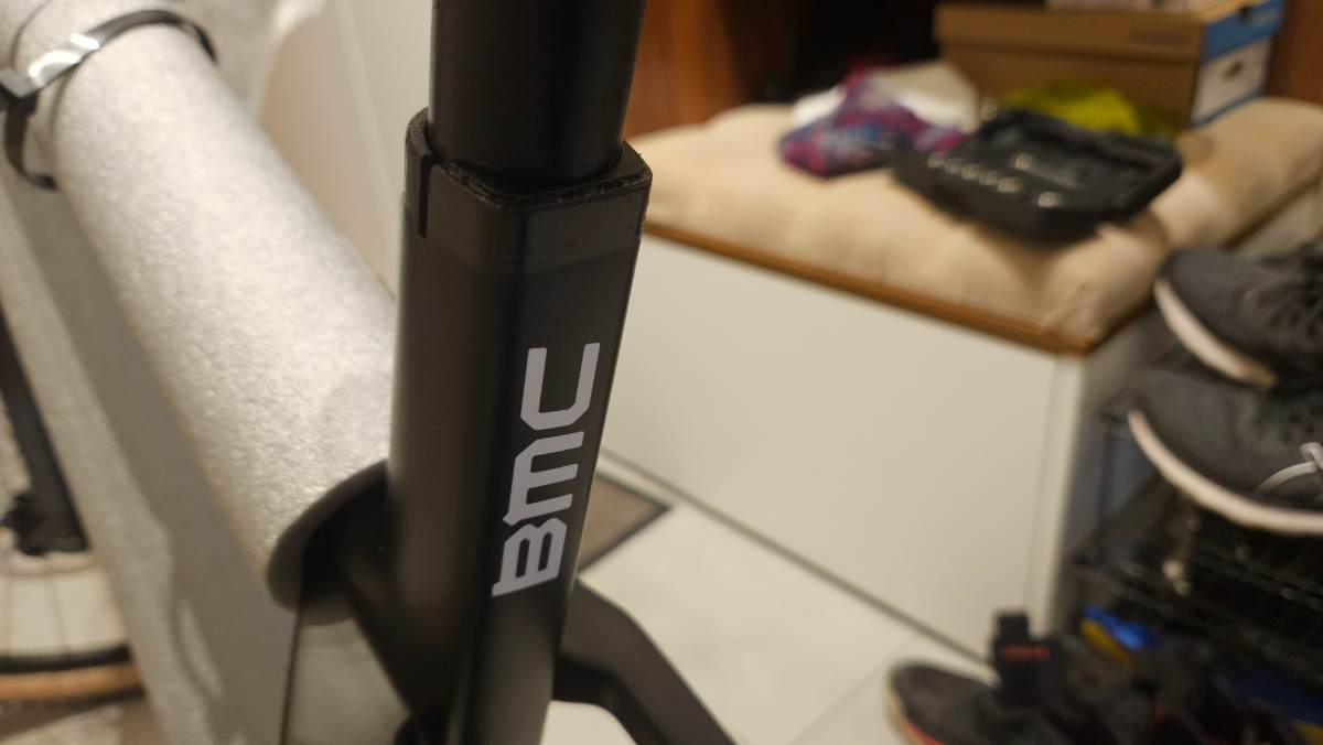

  10. Jak zwykle masz racje Sztyca okrągła, zmylił mnie kształt rury podsiodłowej
  11. Czyli wszystko się zgadza. Dzięki Zadnych odpryskow lakieru czy widocznych uszkodzen karbonu nie zauważyłem Widze ze identyczny już wisi na OLX za 5800 zł. pewnie ktoś brał na handel bo rower wyszedl z przesyłką 1070 Eur Po kursie z revoluta 4700 zł Chciałem dokupić sztycę karbonowa do tego ale to 220 eur sa jakieś przejściówki na okrągłą?
  12. Tak kupiłem z tej wstawki bike24 Jutro rower ma do mnie przyjść razem z nowo kupionym widelcem reba 44 mm i planowałem to zanieść do mechanika na podmiankę w weekend Czyli wszystko się zgadza. Dzięki
