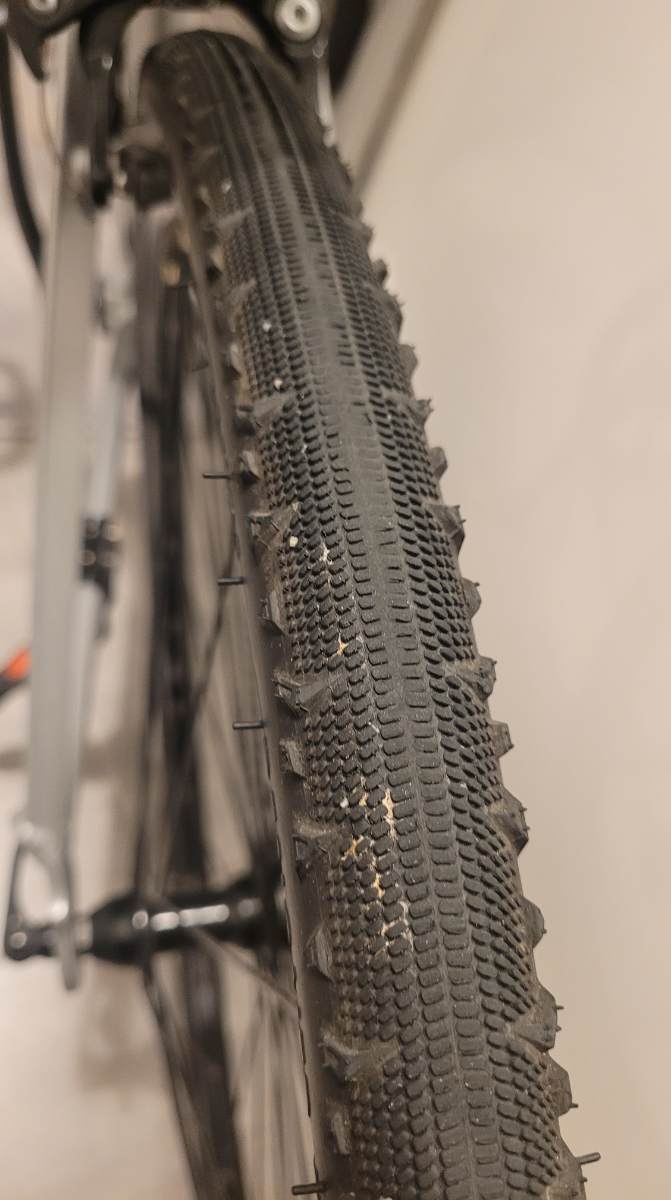

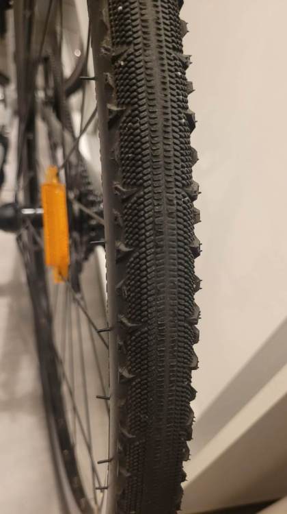

  8. Witam wszystkich, Użytkuje podstawowy rower jakim jest (Triban RC100), wykorzystuję go na dojazdy do pracy po 19km w jedną stronę (w miarę szybka jazda). Jeżdżę głównie po drogach asfaltowych "wiejskich", oczywiście dziury i wyboje się zdarzają. Do tej pory jeździłem na fabrycznych oponach B'TWIN SPORT 700 X 32. Tylna opona ma już trochę wytarty bieżnik na środku w kilku miejscach od hamowania i nie wiem czy mogę ją jeszcze użytkować? Przełożyć tył na przód? Wypowiedźcie się (na zdjęciach widać wytarcia, przednia opona cała z dobrym bieżnikiem). Jeżeli opona nadaje się już do wymiany to co polecacie nie za miliony, ale taka, która mi posłuży jeżdżąc głownie po asfalcie? Na co zwracać uwagę przy wyborze? Zastanawiam się nad takimi oponami SCHWALBE Lugano II. Czy były dobre? Koła jakie mam to B'TWIN SPORT 700. Może zmienić szerokość lub coś w wymiarach samej opony (o ile moje koła dają taką możliwość). Chciałbym kupić (jeśli to konieczne) coś w miarę dobrego w przyzwoitej cenie. Jeszcze pytanie czy da się do tego modelu zamontować jakieś błotniki? Podkreślam, ze jestem laikiem Dziękuję z góry za pomoc

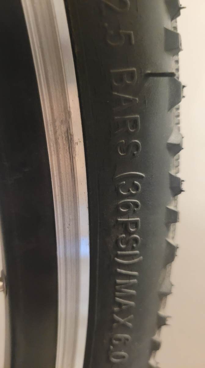

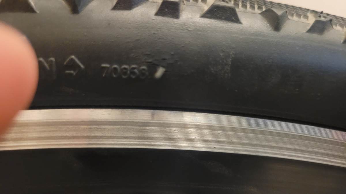

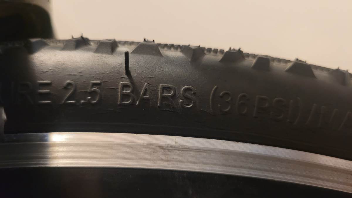

  10. Witam. W 2022 roku w sierpniu kupiłem nowy rower Triban 100 w sklepie Decathlon. Rowerem od nowości przejechałem niecałe 200km. Rower nigdy nie stał na zewnątrz przez zimę. Wczoraj podczas przeglądu w domu zauważyłem, że mam popękane (rozwarstwiona guma) opony. Czy to jest normalne zużycie po tak niewielkiej ilości przejechanych km? Czy mogę domagać się wymiany w ramach 2 letniej gwarancji? Drugą sprawą są lekko krzywe obręcze kół (scentrowanie). Czy w rowerze tego typu obręcze powinny być idealnie proste czy są dopuszczalne jakieś odchylenia? Pytam, bo zastanawiam się nad oddaniem roweru na gwarancję, ale nw czy tego typu "uszkodzenia" się kwalifikują. Sklep może zrzucić na mnie winę jako na złe użytkowanie? Pozdrawiam
