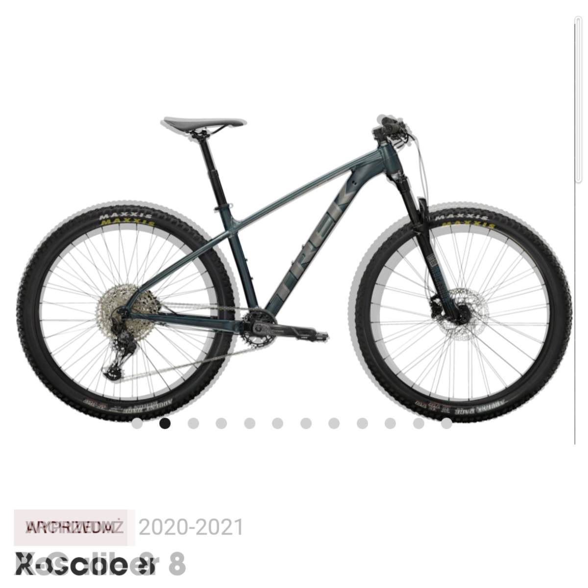

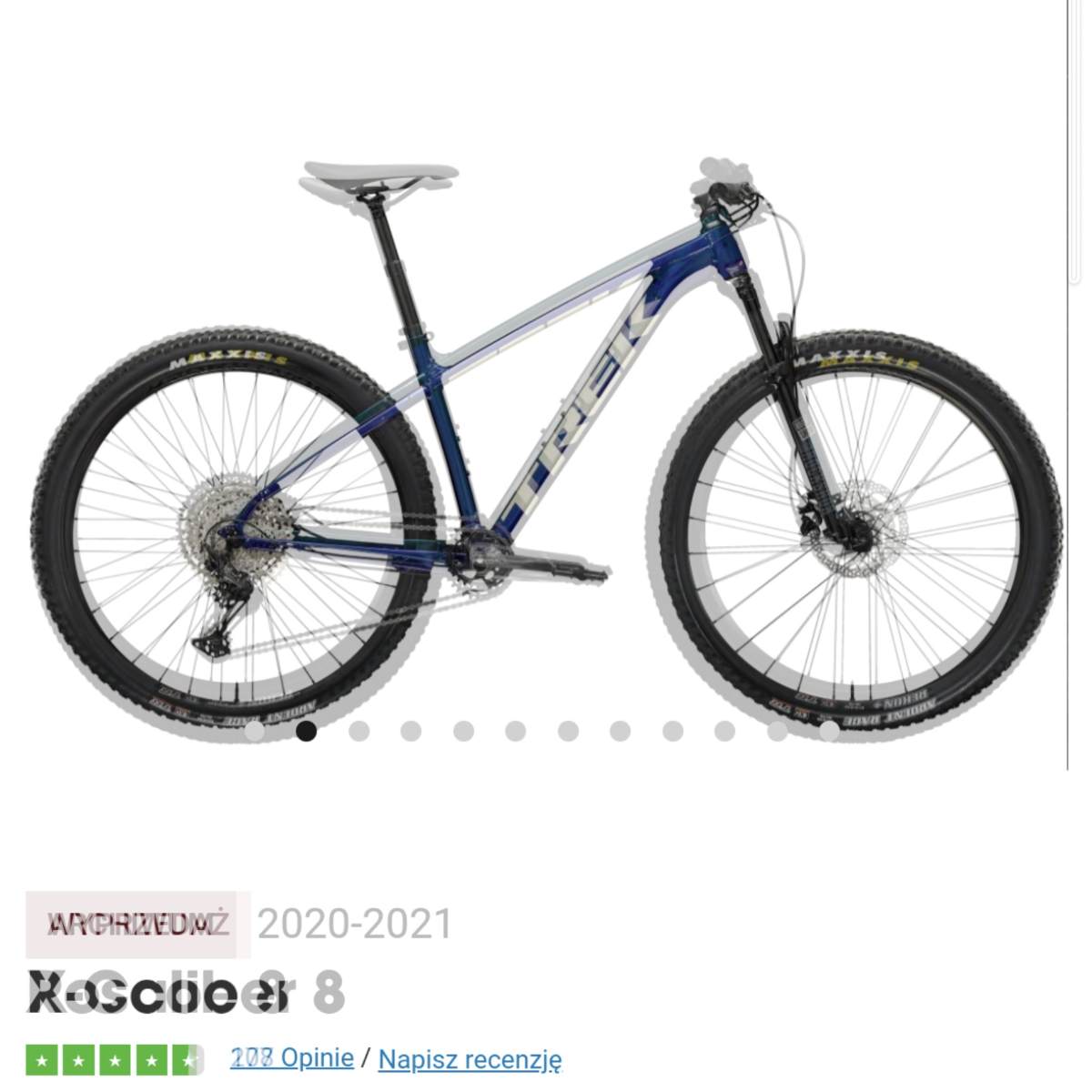

  3. Hej. Pisaliśmy że X-Caliber jeździ na ramie Roscoe z tym że Roscoe ma widelec 120mm, przeglądałem geometrię obu modeli i wychodzi na to że kąt główki ramy w Roscoe ma 67.3° natomiast w X-Caliber jest to 69.5,° czy zmiana widelca na 120mm będzie miał taki sam skutek. W załączniku nałożyłem na siebie te dwie ramy

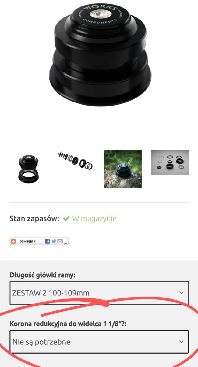

  4. Podsylam zdjęcie tej dodatkowej opcji przy zamówieniu
  5. Czy jeśli będę zamawiał te stary redukcyjne to z koroną redukcyjna widelca czy bez bo jest do wyboru w opcji dodatkowej?
