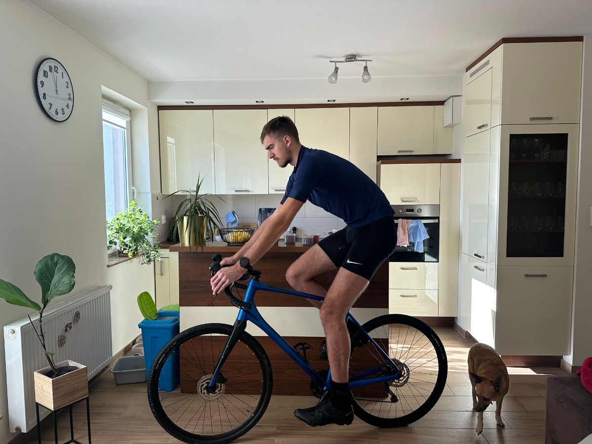

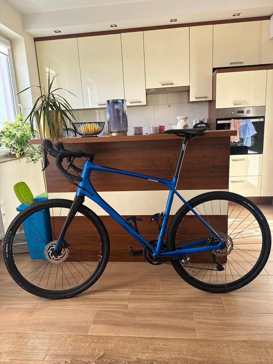

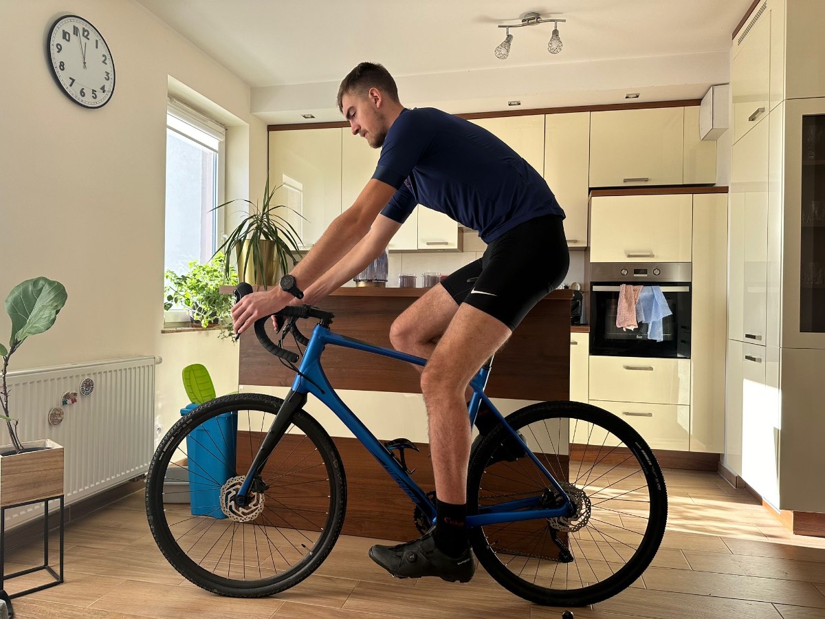

  • Skąd

  • Dedicated Rzadka

  1. @ernorator sztyce mama wymieniona właśnie na taką jak napisałeś. Przejechałem się już dwa razy zwracając uwagę na ugięte ręce w łokciach i ból nie powrócił może to był cały problem
  2. @PawelW84 według wzoru czyli długość wewnętrzna nogi pomnożona razy 0.883 mam prawidłowo ustawioną wysokość siodła
  3. @RabbitHood To był największy możliwy gdyż inne przekraczały zdecydowanie budżet. Wskazówki cenne będę na to zwracał uwagę, a jeśli chodzi o samą pozycję na rowerze czy przez fakt że rama mogłaby być większa niż jest, pozycja jest mniej więcej okej? czy są rzeczy które muszę zmienić by móc pozwolić sobie na komfortową i długą jazdę na tym rowerze
  4. @przemeg wzrost 206cm rozmiar roweru 61.
