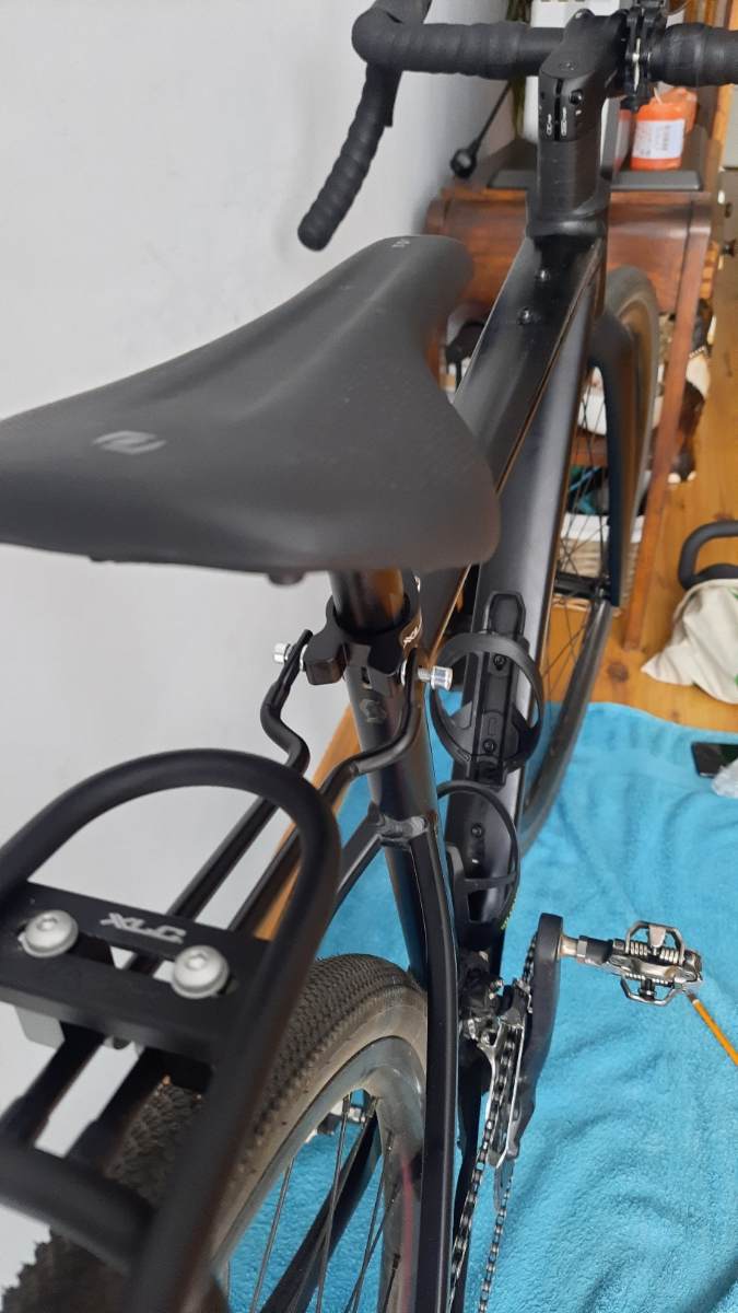

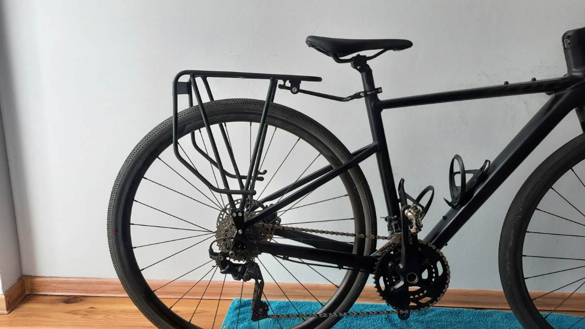

  1. Te otwory na błotniki na doke pasują bez problemu na bagażnik. A na górze wystarczyło wymienić zacisk na taki: https://www.centrumrowerowe.pl/zacisk-sztycy-xlc-pc-b08-pd33560/?v_Id=191175&gclid=CjwKCAjwpayjBhAnEiwA-7enaz4Gi2RD1Sb6yxjc1hYFtONTfhN2t6usqIUfssr0zXRg4zNJEIWS3xoC5F0QAvD_BwE Niestety nie mogę wrzucić zdjęcia żeby pokazać konstrukcje, za duży rozmiar. Ale wyszło stabilnie 😁
  2. Udało się dopasować bagażnik z crosso, najzwyklejszy, wystarczyło zmienić zacisk sztycy 😁 Gravel już po pierwszej wycieczce, prawie 400km z sakwami po górach i singletrackach, ponad 2000m przewyższeń, sprawdził się wspaniale. Jedynie jest tak lekki, że przy sakwach z tyłu muszę jeszcze pomyśleć o dociążeniu przodu, dla równowagi:)
