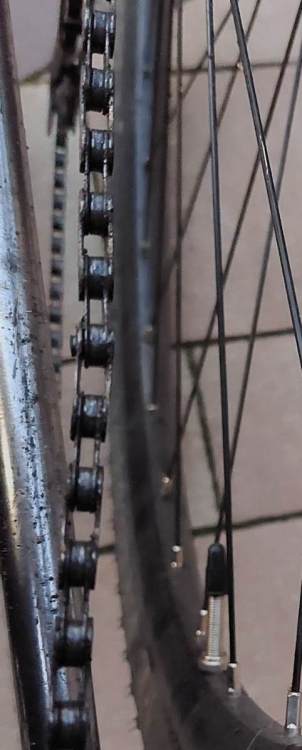

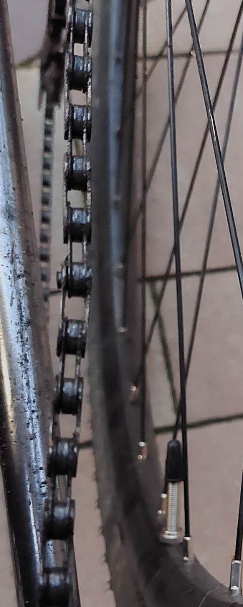

  3. Cześć, Czy mogę prosić o ocenę czy taka praca napędu w nowym rowerze jest normalna? Czy to jest coś do zgłoszenia sprzedawcy? Przesiadłem się na Esker 6.0 z roweru crossowego Scott z 2022, który pracuje znacznie ciszej. Rower będzie używany głównie na asfalcie z oponami szosowymi i dlatego ten dźwięk mnie dość drażni podczas jazdy. Specyfikacja ocenianego napędu: Napęd 2x11 Przerzutka przednia: Shimano GRX FD-RX810, 2s Przerzutka tylna: Shimano GRX RD-RX810, 11s Manetki: Shimano GRX ST-RX600 Mechanizm korbowy: Shimano GRX FC-RX600 (46/30T) Kaseta/wolnobieg: Shimano CS-HG700 (11-34T) Wkład suportu: Shimano Tiagra BB-RS501 napęd.mp3
  4. Bardzo dziękuję za Wasze komentarze. Wątek przekazałem serwisantowi. Jadę dzisiaj na poprawkę. Podobno shimano ma spinkę w łańcuchach od 12rz. Zdjęć można do woli uzywac.
  5. Czy możesz napisać dlaczego? Z serwisu dostałem odpowiedz taką: "To jest efekt sztywnego ogniwa". Nie wiem co to oznacza. Nic w Googlach nie znalazłem.na ten temat.

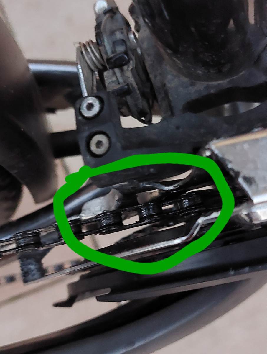

  6. Cześć, Dzisiaj w serwisie wymieniono mi lancuch na nowy Shimano HGX XT. Wróciłem z jazdy testowej. Na podjazdach łańcuch przeskakuje, jakby się same przerzutki zmieniają na dużym napięciu. Sluchac mocne trzaski. Popatrzyłem na łańcuch i zauważyłem, że jest krzywy. Jakby zagięcie. Nie wiem czy to przyczyna takiego zachowania roweru i czy to normalne. Gdy używałem poprzedniego łańcucha nic takiego się nie działo. Czy mogę prosic o poradę? Co mogę z tym zrobić? Zauwazylem tez, ze przez to zagiecie lancuch ociera się w tym miejscu:
