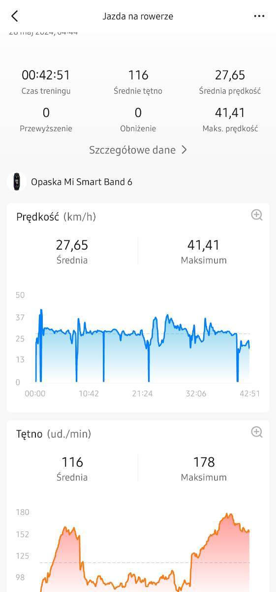

  5. Wiem co to kadencja 🙂 Średnia prędkość moim rowerkiem to 27-30 km/h, więc chyba jeżdżę z odpowiednią kadencją? Ten Felt to bardzo ciekawa propozycja, ma karbonowy widelec i korbę 50 🙂 poszukam gdzieś u siebie w mieście i przymierzę się do niego 🙂
  6. Okej, pogrzebałem trochę i choć nie było łatwo to coś znalazłem 🙂 Oprócz Marina DSX 2024 i Orbea Carpe 20 2024 widzę też Cannondale Quick Disc 4 2023 i Specialized Sirrus X 3.0. Swoim Rometem jeżdżę praktycznie cały czas na 3 biegu z przodu (48T) 5-6 na tyle (17 i 19). Ogólnie to kaseta ma przełożenia 11-13-15-17-19-21-24-28-32T. Jako że nie znam się na technikaliach, wziąłem pod uwagę korbę i opony i jak dla mnie wygrywa to Orbea, przez korbę 42t i opony 700x38. Na drugim miejscu Sirrus za korbę 40t, Cannondale trzeci i ostatni DSX. Czy wy mając o wiele większą wiedzę ode mnie podzielacie to zdanie? 🙂
