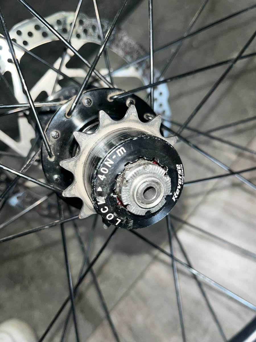

Trapczyk

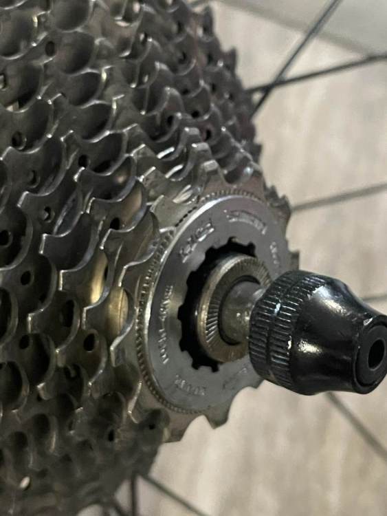

Nowy użytkownik
    8

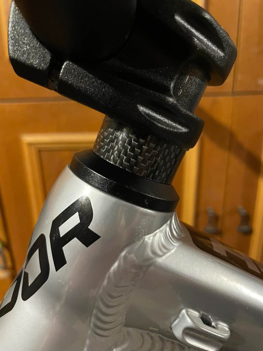

Zawartość dodana przez Trapczyk

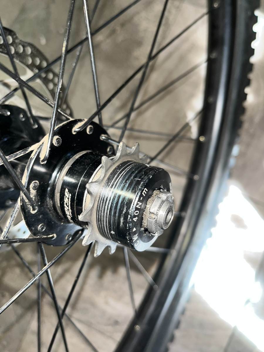

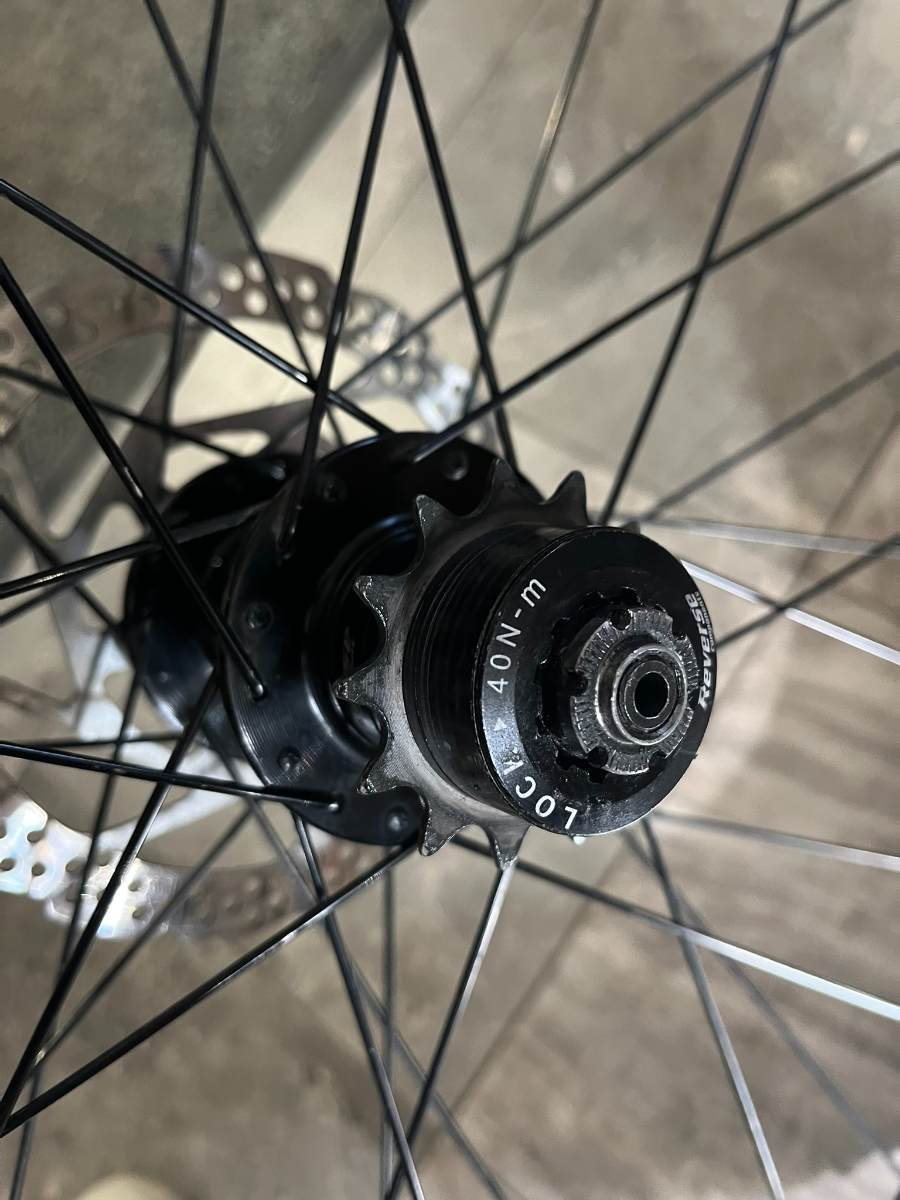

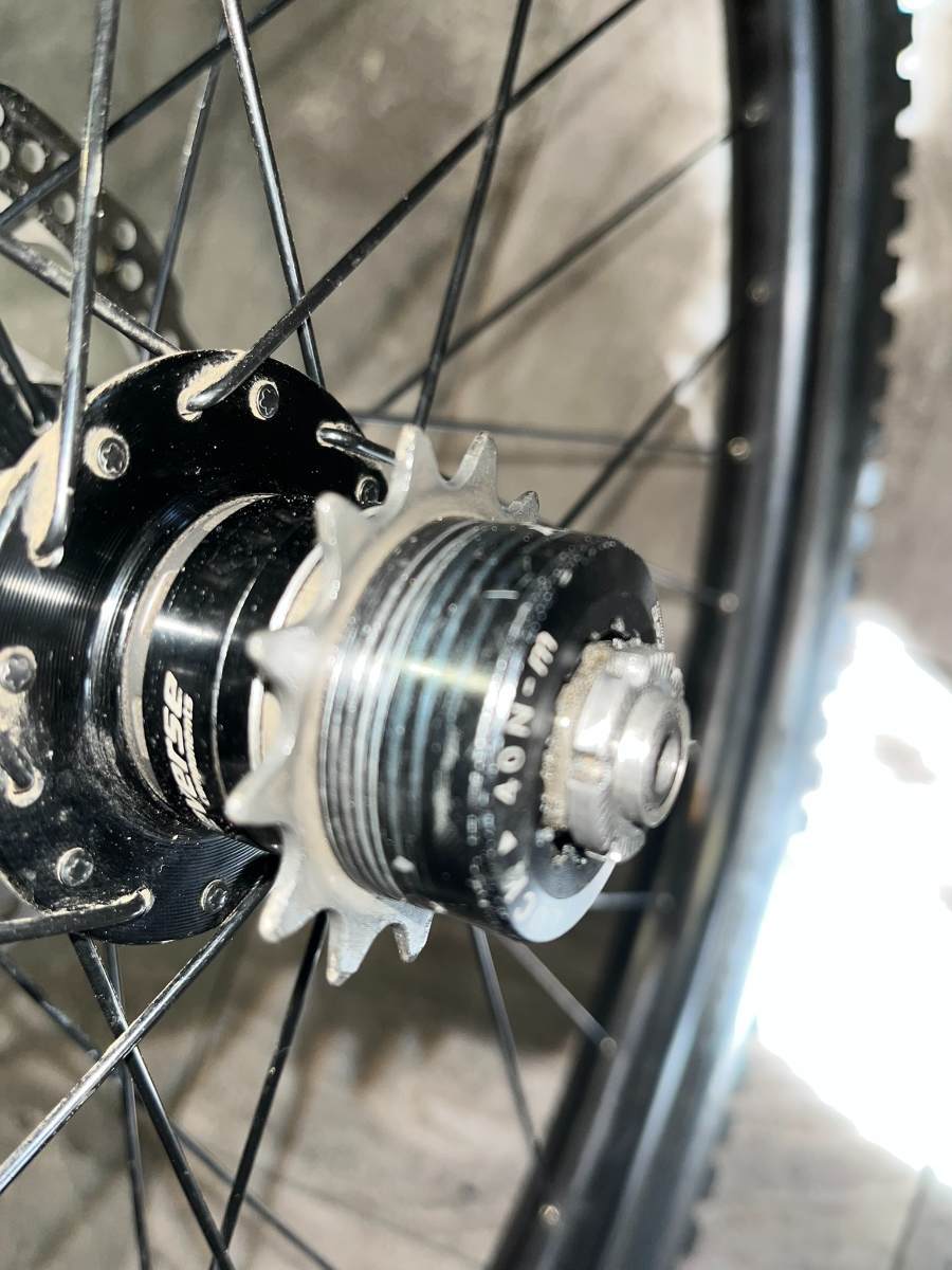

  1. Witam, chciałem ściągnąć reduktor kasety, jednak przy nakładaniu klucza blokuje się on on ten srebrny krążek z 6 wypustami. Domniemam, że jest to jakaś część redukcji/dystansu osi, żeby to koło na szybkozamykaczu 141x9 mogło wejść do ramy pod boost 148x12. Pytanie tylko, jak to odkręcić? Czy ktoś wie może jak to zrobić? Z góry dziękuję za odpowiedź, Pozdrawiam 🙂
  2. Zgadza się, konus był zapieczony. Zamówiłem nowe łożysko, rzeczywiście stare miało luz. Zobaczymy co to będzie, dzięki za odpowiedź.

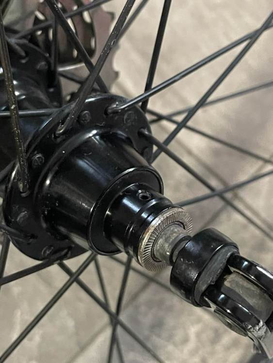

  3. Witam wszystkich, w mojej szosie pojawił się luz na tylnej piaście. Pierwszy raz widzę taką piastę, dlatego zwracam się o pomoc na forum. Jak ją rozebrać? Próbowałem odkręcić tą malutką śrubkę i ciągnąć za ten (nakładany?) "konus" ale nic nie poszło. Z góry dziękuję za wszystkie pomocne odpowiedzi

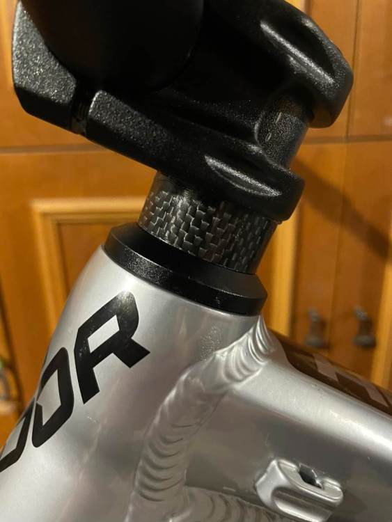

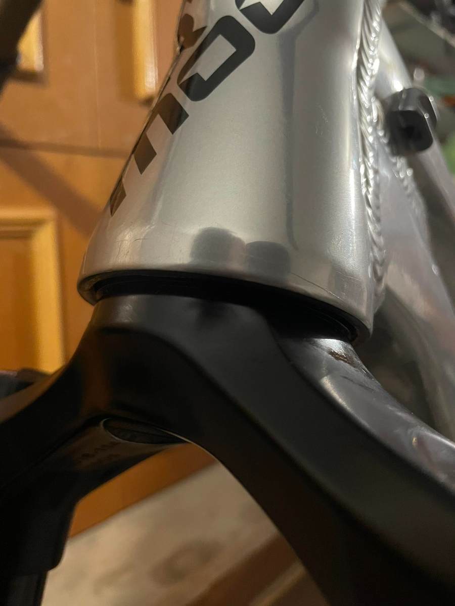

  5. Witam, po złożeniu roweru na całkowicie nowych częściach okazało się, że przy mocnym i nagłym uderzeniu przedniego koła o ziemię coś z przodu wydaje trzask, strzelający pojedynczy dźwięk. Dodam, że stery są całkowicie nowe, wszystko było rozbierane i składane chyba ze 100 razy i za każdym razem jest ten sam problem. Czy skręcę je na chama czy lekko ale bez luzów problem dalej występuje. Przy lekkim i spokojnym uginaniu amortyzatora nie ma żadnego problemu. Ponad to amortyzator dosłownie tydzień temu był w rowerze znajomego, gdzie nie występował ten problem więc amor jak i stery (raczej) odpadają. Czy ktoś ma pomysł co to może być? Nie mam pojęcia już co robić. Z góry dziękuję za odpowiedzi
