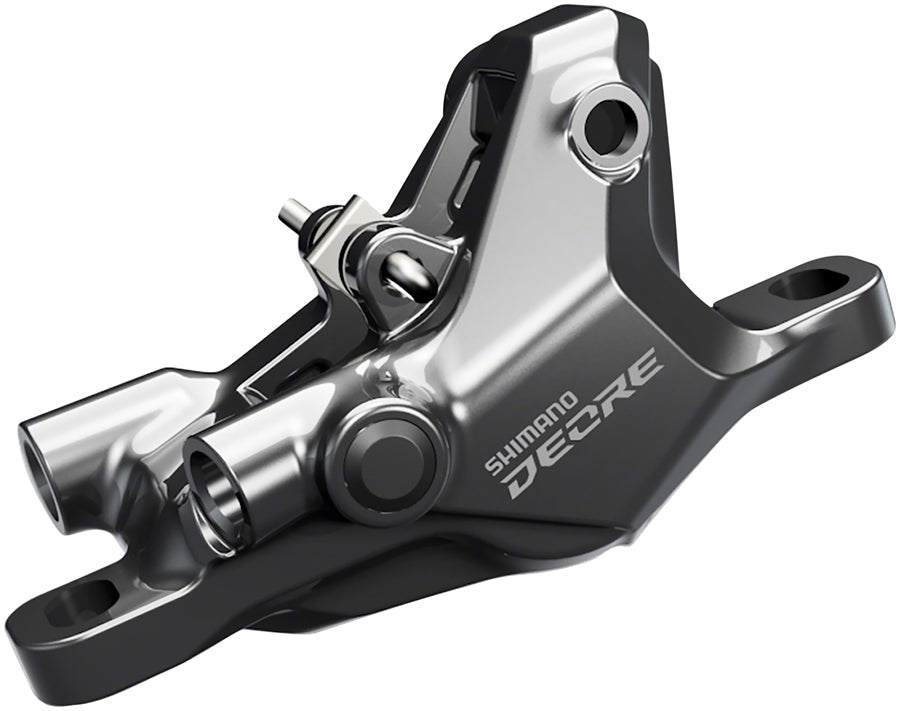

  1. Khemlish

    Faktycznie jest tak jak napisałeś z tym m8100 i m8110 sugerowałem się zestawem a nie spojrzałem że przód i tył jest inaczej. Czyli sprawa raczej rozwiązana Przód m6120 tarcza 160mm Tył m6100 160mm Do XC powinno wystarczyć moja waga to jakieś 72-78kg czasami + plecak jakieś 5kg

    Nie że kombinuje tylko M8100 jest pod FM... Właściwie to napisałeś to samo co ja wcześniej. Co do tyłu też tak pomyślałem jednak jest też opcja aby dać M6120 i tarcze 140mm zamiast aktualnej 160mm. Tak czy inaczej dzięki za radę najbardziej mnie interesowało czy mogę wywalić adapter zmniejszając tarcze z 180 na 160 👍🏻

    Tyle że teraz mam PM zacisk + adapter pod tarcze 180mm nie wiem czy jest sens zmiany na M8100 FM, ale czy dając tarcze 160mm zamiast 180mm nadal muszę miec adapter? Mogę założyć M6120 bez tego adaptera (Shimano SM-MA-F180P/P2), czy musi być inny pod 160mm Zacisk MT200 waga 115-125g tak podają strony internetowe, tarcza SM RT10 waga 226g zatem aktualny zestaw jaki posiadam to najmniej 339g Zacisk M6120 waży 126g + tarcza MT800 160mm waga 106,6g zatem całość to ok. 233g czyli zysk przynajmniej 100g i lepsze hamulce.

    Sory że post pod postem, nie chcę zakładać kolejnego tematu a zastanawia mnie kilka kwestii, pierwsza to co lepiej będzie hamować 1) tarcza MT800 180mm + zacisk M6100 2) tarcza MT800 160mm + zacisk M6120 3) tarcza MT800 140mm + zacisk M6120 (czy to będzie porównywalne do pierwszej opcji?! Druga sprawa czy mając aktualnie zacisk MT200 i tarcze 180mm i zmieniając ja na mniejszą to muszę wywalić adapter? Czy tylko mi się wydaje że MT200 zaciski wyglądają jak FM znaczy wiem że one są PM, ale czy zakładając mniejsza tarcze mogę założyć zacisk FM (z adapterem lub bez)??

    No właśnie się różnią te dwie klamki bo jedna to Deore a druga SLX i po za napisem jest tak jak napisałem. Jedna ma regulacje a druga jej nie ma, jedna ma nawiercone otwory na dźwigni a druga nie. Nie chcę nowych klamek m6100 bo mi wyglądem nie odpowiadają, jakoś tak dziwnie by to wyglądało. Te co mam teraz są fajne i także mają servo oraz są lepsze od m200 chce tylko zmienić zaciski tarcze i okładziny. W kwestii finansowej nie robi mi różnicy czy ten jeden zacisk będzie tańszy o 50zł czy droższy o 100zł Z przodu mam 180mm to może by dać ten lżejszy słabszy m6100 a na tył mam 160mm do bym dał mocniejszy m6120. Kompletnie nie wiem czy faktycznie brać cztery tłoczki i czy na przód i tył, czy może tylko tył. Domyślam się że i tak jest przepaść między m200 a m6100 nie wiem tylko czy właśnie nie lepiej te m6120 skoro nie dużo większą waga. Sęk w tym że nie mam jak sprawdzić, które by mi bardziej pasowały (nie tylko wygląd) chodzi o siłę hamowania, raczej nie chce 0/1-dynkowo wolę stopniowe hamowanie.

    Manetkę mam slx m7100 na obejmę nie wiem czy ją zmieniać na XT m8100 (obejma), m8100 ISpec EV i adapter, czy dalej SLX m7100 ale ISpec B, nie bardzo wiem co to ma wspólnego z hamulcami... (To chyba inny temat) M615 To SLX różni się tym że ma regulacje natomiast M640 nie ma regulacje, ale ma nawiercane dźwignię. Fakt są porównywalne co do jakości i parametrów. Co do zacisków to chyba wybiorę m6100 skoro m200 są jako tako to raczej te będą już sporo lepsze zwłaszcza z tarczą mt800. XC raczej płaskie tereny. Choć zdarza się rozpędzać z górki. One są takie same przód tył? Bo w necie widziałem inne o tym samym oznaczeniu. No i jeszcze znalazłem 4 tłoczkowe pod bh90 -ss m6120 one teoretycznie są cięższe zaledwie o 7,3g więc może lepiej wybrać te?

    Bardzo dziękuję za odp. w takim razie zakupie m6100. Ja te klamki kupiłem jako nowe a przynajmniej m650 one raczej mają dobrą opinię (jako te wytrzymałe). Nie wiem czemu, ale mowa grupa SLX/XT nie bardzo mi się ilwizualnie podoba i nie za bardzo też takiej potrzebuje do XC te, które aktualnie posiadam raczej są dobre a na pewno lepsze od seryjnie montowanych m200 A tak dopytam czy MT520 są dużo cięższe, czy są lepsze od m6100, czy można do nich dać tarczę mt800?
