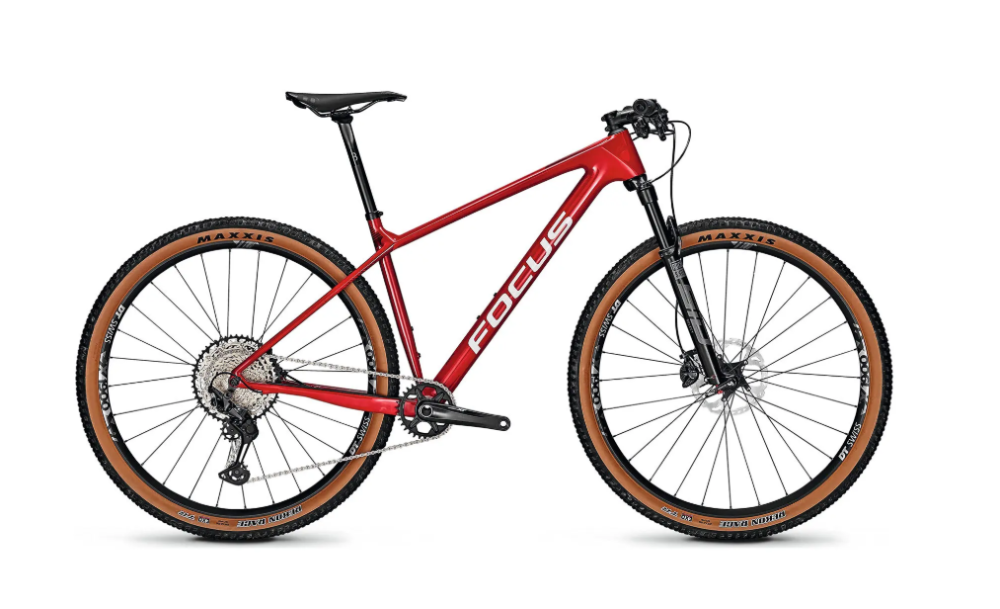

  1. Ja miałem takiego i na xt'ku. Możliwe, że coś było z ramą, z widełkami z tyłu czy coś. Nie wiem, tak jak napisałem wcześniej podkładka na osi załatwiła sprawę, usztywniła ramę bardziej w tym miejscu? Rower już sprzedałem, więc mnie o to głowa już nie boli i więcej focusa na pewno nie kupię. Pamiętam jeszcze, że w serwisie doradzali mi żeby zmienić oś rat na zwykłą sztywną, da się dokupić adapter.
  2. Miałem focusa ravena 8.8 o ile pamiętam dobrze z 2021 i też miałem problem z trzaskami podczas pedałowania. W rowerze sprawdzane było wszystko łącznie z wymienionym suportem i nic to nie dało. Jak się okazało winna była tylna oś ,podobno lekko krzywa. Ogólnie te ich osie w systemie rat czy jakąś tak to się nazywa to gówno straszne. Dodatkowa podkładka pod oś i mocne (ale z wyczuciem) dokręcenie załatwiło problem.

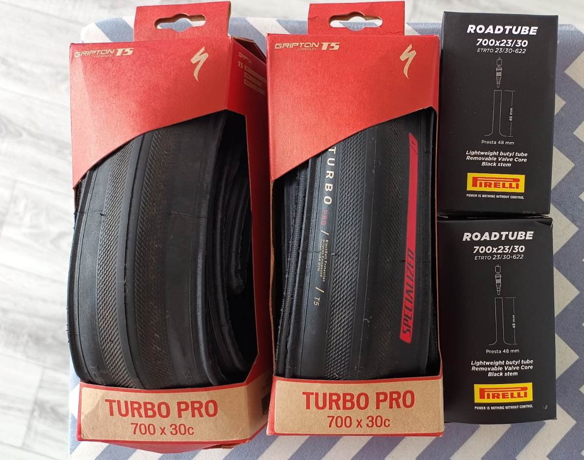

  11. Witam, do sprzedania mam 2 opony Specialized turbo pro w rozmiarze 700x30c. Na oponach przejechałem się dosłownie ze 2 lub 3 razy. Przebieg to mniej niż 100km o czym świadczą jeszcze nie zdarte paski na środku opon. Waga realna jednej opony to 290g. Do opon dorzucam bardzo lekkie (85g szt.) 2 dętki Pirelli. Odbiór osobisty w Gliwicach lub wysyłka paczkomatem na koszt kupującego. Cena to 200 zł za komplet, czyli 2 opony i 2 dętki https://www.olx.pl/d/oferta/2szt-opona-specialized-turbo-pro-700x30c-2szt-detka-pirelli-jak-nowe-CID767-ID11t8Qn.html?bs=olx_pro_listing
