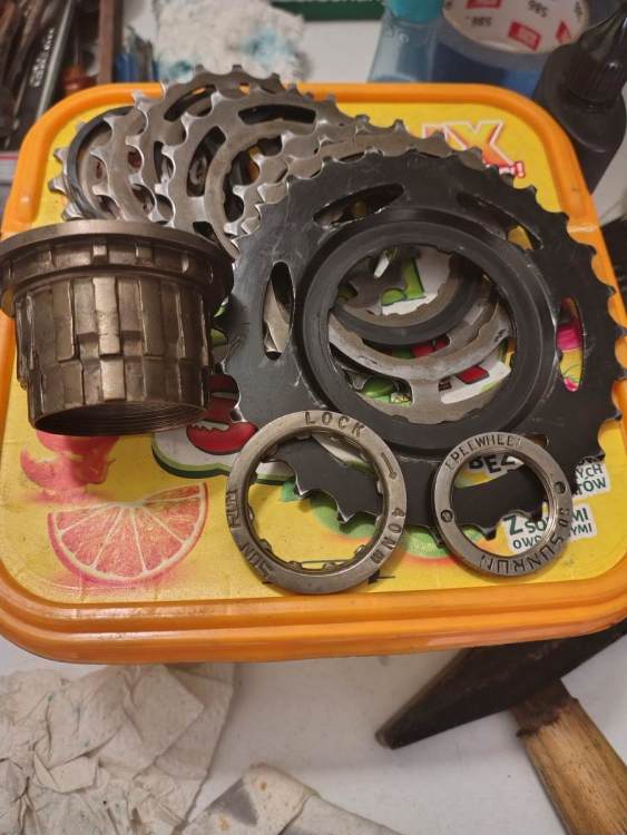

  1. Tak jak myślałem. Młotek, przecinak i sprawa załatwiona. Rada dla innych - najpierw (przed odkręceniem wolnobiegu) trzeba poluzować pierścień mocujący (ma prawy gwint).
  2. Myślę, że mały przecinak i młotek pójdą w ruch. Dzisiaj sprawdzę i odpowiem.
  3. Wolnobieg mam już odkręcony, bębenek również. W tym wolnobiegu, w przeciwieństwie do innych pierścień mocujący bębenek znajduje się pod najmniejszą zębatką i nie wiem jak ją odkręcić. To jest wolnobieg tego typu: https://allegro.pl/oferta/wolnobieg-sunrun-8-13-28t-fw-8i-index-system-wol19-11456438522
  4. Witam wszystkich. Mam wolnobieg 8-rzęowy 13-28. Jak odkręcić najmniejszą zębatkę w tym wolobiegu, aby dostać się do nakrętki, która trzyma bębenek.
