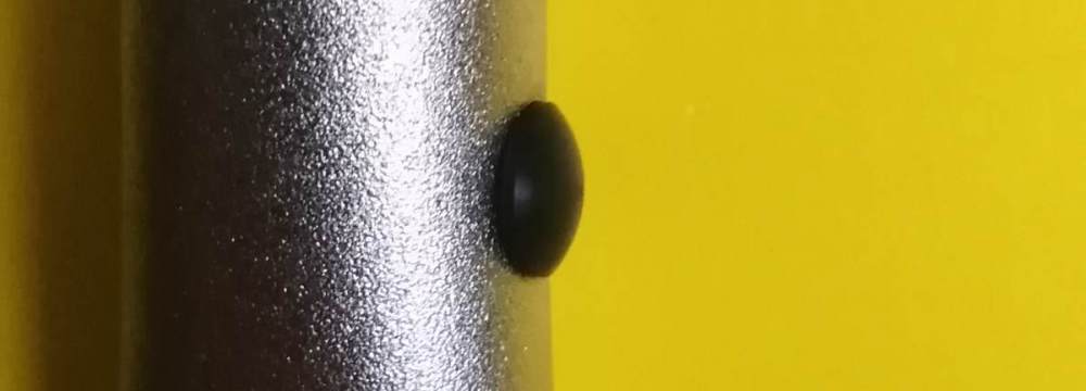

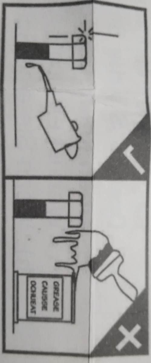

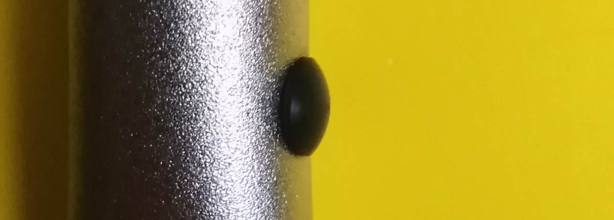

Dotarł pan Mighty. Przyjechał bez instrukcji czytelnej - pojawiły się pytania bo różni się trochę od zwykłej grzechotki - jak używać, żeby nie zepsuć nie tylko gwintu, ale i klucza. 1. Widzę korek gumowy w rękojeści - czy ma on być czymś zalewany-olej? Czy to inną funkcje ma.. Osuszania? 2. Gdzieś wspominane było, żeby go luzować z naciągu do najniższej wartości po pracy - zapisuję dla potomności. 3. Na zawartej kartce jest narysowana jakaś olejarka z dozownikiem precyzyjnym - ale po obrazku nie wiem czy "uczą" zalewać śrubki przykręcane czy ten otworek przykryty gumowym korkiem. Co autor mógł mieć na myśli? Tyle czarnej magii dla mnie póki co. Poza tym faktycznie to masywniejsze niż się spodziewałem, więc raczej nie pojeździ w trasy Jakość, estetyka - w normie. Niczego lepszego nie spodziewałem się. Box dobrze dopasowany i nic nie lata. Zatrzask solidnie trzyma. Cena.. kosmos jak na hobbystyczną przygodę.. Jednak trochę spokojniej w kwestii przekrętów jest z nim pomimo, że za te 250pln byłby zestaw pełniejszy kluczy cr-v do domowego serwisu. Podziałka przypomina kawałek wsadzonej przezroczystej naklejki co nie świadczy najlepiej o hiper-precyzyjności. Poza brakiem czytelnej instrukcji - wydaje się być ok. Skoku jeszcze nie testowałem, do czasu rozwiania wątpliwości z tym korkiem 😛 -
