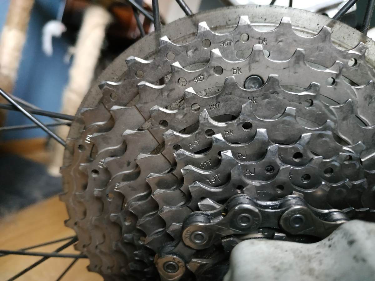

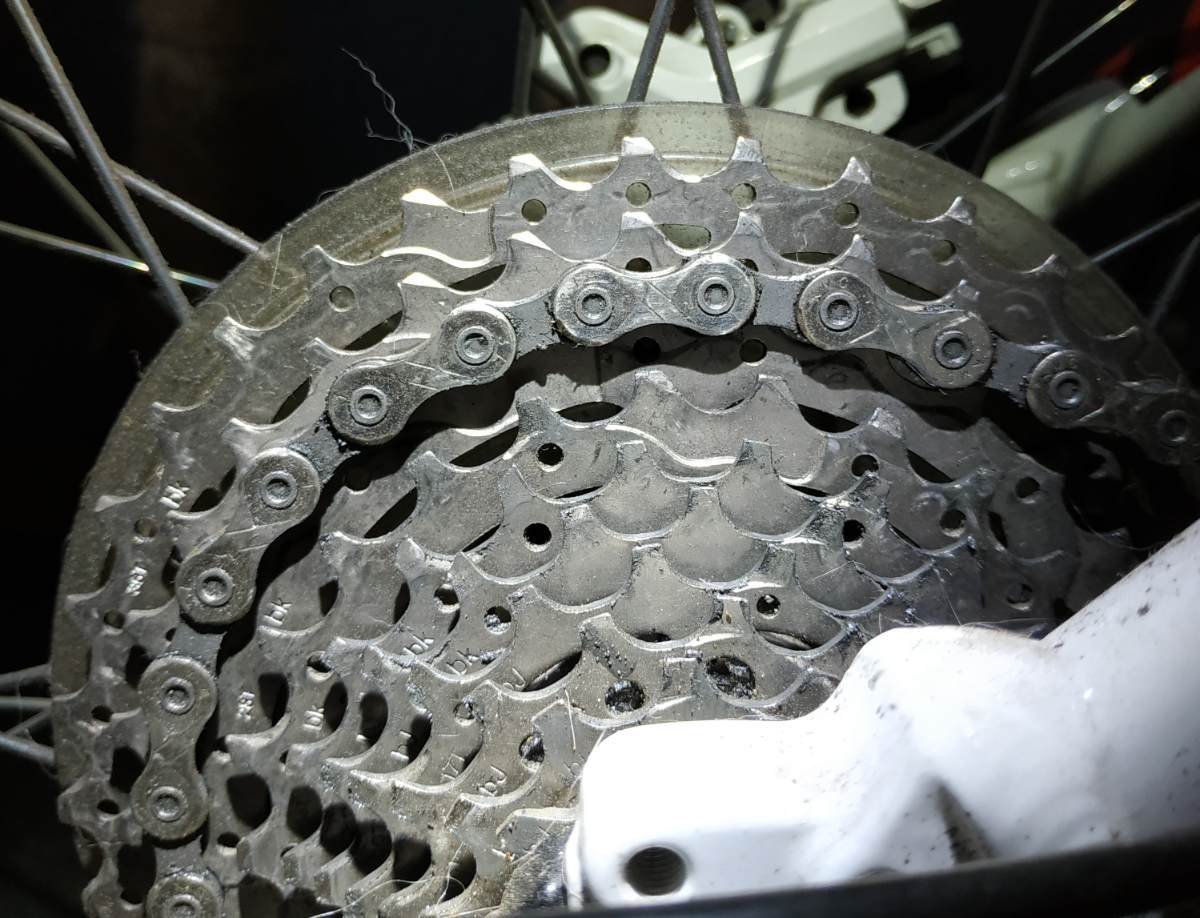

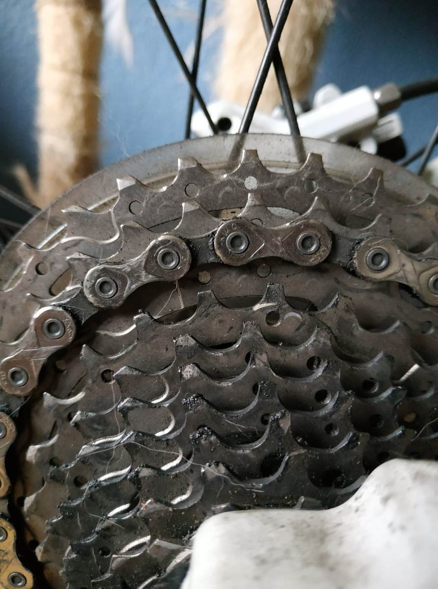

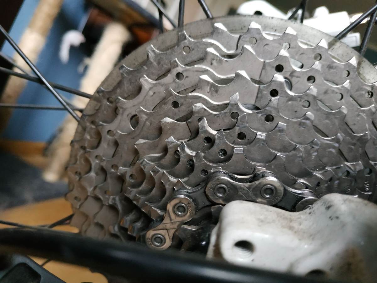

  1. Taki napęd muszę skrócić? Czy powinien być ok i nie będzie za długi?
  2. Muszę pomału wymienić łańcuch gdyż już jest wyciągnięty, ale nie mam pojęcia co jest w miarę dobre i rozsądne. Będzie to moja pierwsza wymiana łańcucha odkąd kupiłem używany rower. Napęd to Deore XT 3X10, łańcuch ma 112 ogniw. Nic się z tym nie dzieje więc raczej chce(?) tą samą ilość ogniw. Jaki łańcuch polecacie?
  3. A jakiś chociaż minimalny zakres jesteście w stanie podać?
  4. Chodzi o stan kasety w przypadku tego i nowego łańcucha/ów, ale też o mniej więcej czas ile polata. Czyszczę na bieżąco napęd, po prostu teraz nie jeździłem chwile więc nie czyściłem i nie miałem jak i kiedy
  5. Mamy aktualnie mokre warunki i póki nie będzie w miare sucho na dworze to nie mam jak niestety edit: w domu nie czyszcze roweru, ale na sucho przetarłem i tak to wygląda.
  6. Jakbyście ocenili tę kasetę? Nie wiem ile ona ma, rower kupiony używany. Nie mam problemów ze zmianą przerzutek, napęd deore xt. Ile byście jej jeszcze dali? Zęby najwyższej zębatki najgorsze ale jej najmniej używam, jest taka chyba po poprzednim właścicielu.
  7. Zerkne na to co poleciłeś, wygląda na spoko opcje. Ogólnie mam tylko problem z bardzo dokładnym wyczyszczeniem łańcucha po nieco błotnej jeździe, zawsze coś koło ogniw zostaje. Jakieś rady?
  8. Naczytałem się tutaj i w innych zakamarkach internetu o sposobach czyszczenia i widzę, że nie ma idealnego środka. Chciałbym postawić na łatwość i szybkość czyszczenia czyli ściąganie łańcucha nie wchodzi w opcję. Aktualnie robię to w taki sposób: na kasetę używam wd-40, dość dużo i jeżdżę łańcuchem góra dół, używam przy tym szczoteczki do zębów na kasecie i łańcuchu, a potem to zmywam lekkim strumieniem wody ze spryskiwacza(ten co się pompuje żeby ciśnienie wytworzyć). Co o tym sposobie myślicie? Oczywiście potem muszę nasmarować łańcuch. Myślałem o alternatywie w postaci pianki Fenwick's, ale jest dość trudna do zdobycia na dzień dzisiejszy.
