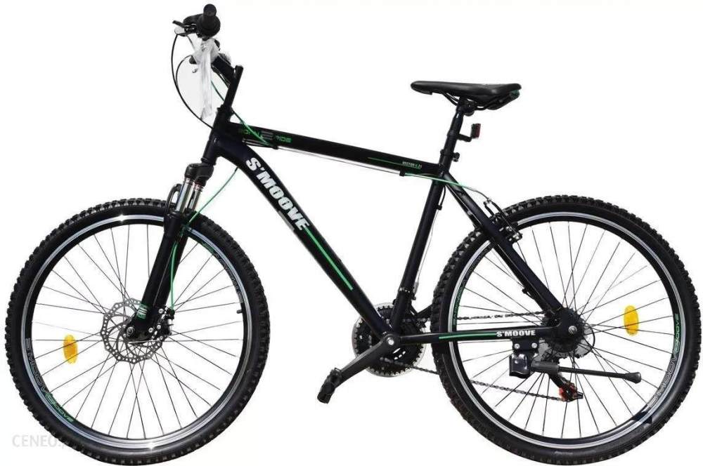

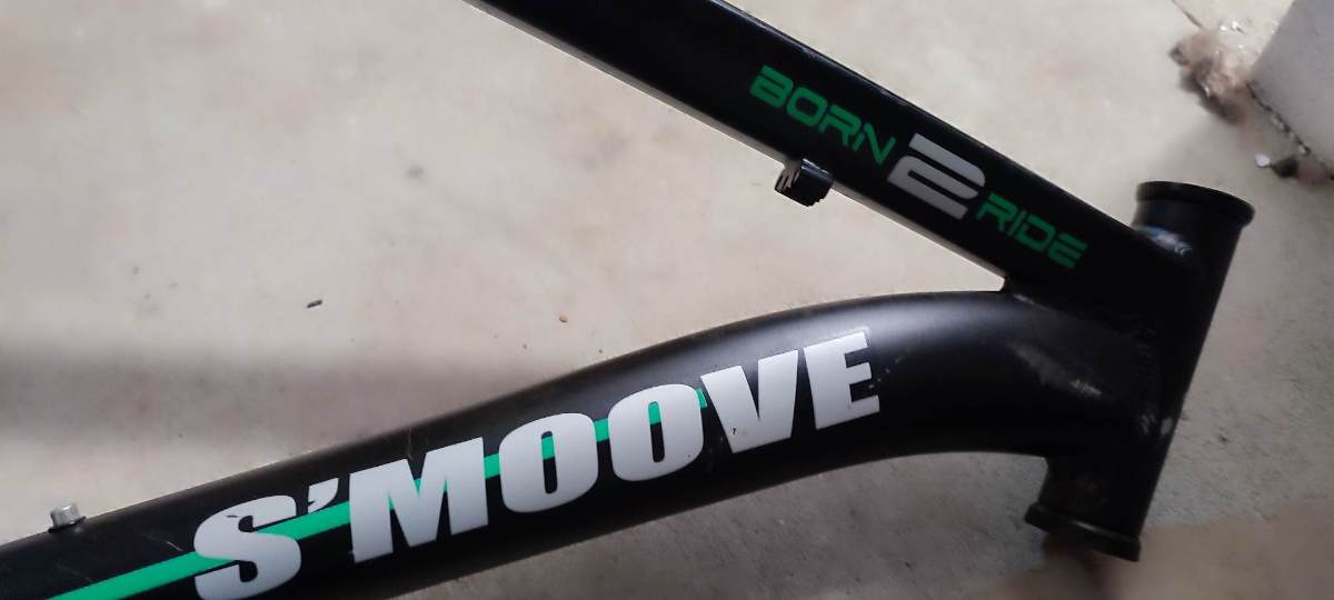

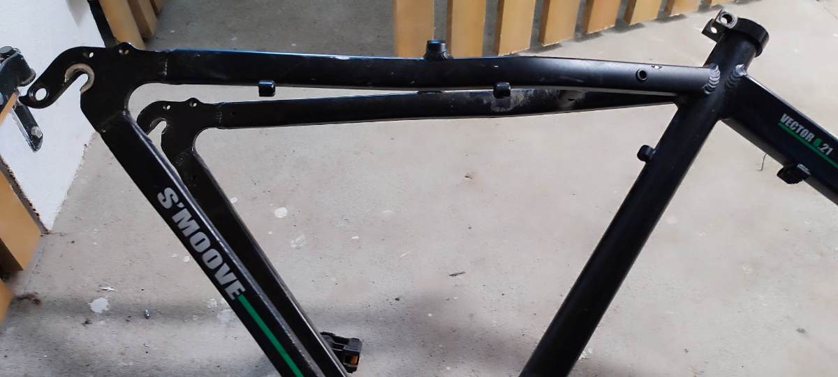

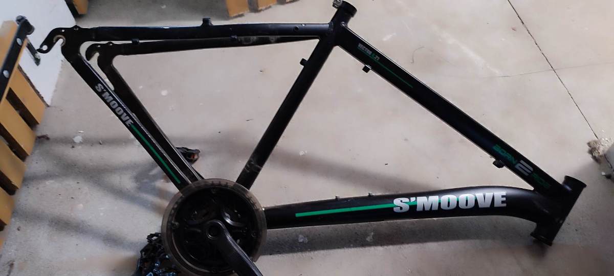

Witam. Oprócz podstawowych rzeczy związanych z jazdą na rowerze, nie znam się na sprzęcie. Mam nadzieje, iż pomożecie doradzicie, itd. A wiec potrzebuje roweru na cod dzień dojazd do pracy po mieście i jakieś krótkie wycieczki do lasu na grzyby. Dostałem jakiś stary zaniedbany rower od szwagra. Jest to ROWER S'MOOVE VECTOR 6.21 26R19 M. Stan jest tragiczny... zasrany, zarzygane..zapieczony itd. Rozebrałem go na części pierwsze ( w załączeniu rama) i chcę zostawić ramę, a resztę po prostu doskładać. Nie jestem kompletnym ignorantem, wiec oczywiście trochę poczytałem, poszperałem po necie, ale oczywiście to nie wystarczy, bo każdy byłby specem. Rower ma raczej przeznaczenie 80 - 90 % asfalt reszta jakiś szuter czy leśne ścieżki. Na pewno chciałbym zrobić go na dwóch blatach z przodu myślę ze optymalnie bylo by dla mnie 2X11 Shimano SLX M7000 ale reczej nie koniecznie pełny groupSet. Tak czy inaczej potrzebuje porady na początek odnośnie widelca. Chce założyć sztywniaka, aluminiowego. Obecnie siedział w nim paździerz podobny do tego https://www.rowerowaholandia.pl/p115130-widelec-rowerowy-26-ch-327-25-4x154x60x27?column=gross_price_with_promotion&dir=asc a na pewno ma te same parametry bo mierzyłem. offset 25,4 i długość 154 mm. Jeśli chodzi o ramę to ster jest zwykły nietaperowany a w srodku ma 27mm. Chętnie przyjmę jakieś propozycje, byc może ktoś z waz ma do sprzedania. Patrzyłem na Mosso M5 czy M6 ale wszystkie mają 1,1/8 cala więc za grube. budżet na widelec myśle ze jakieś 200 - 300 zeta. Oczywiscie koła w ramie były 26 ale chce zrobić go na 28, więc widelec pod takie. Jakieś rady? pomysły ? sugestie? moze ktoś ma jakiś na stanie ? Chętnie przyjme propozycje i sugestie dotyczące równiez całej reszty osprzetu poza ramą 😜

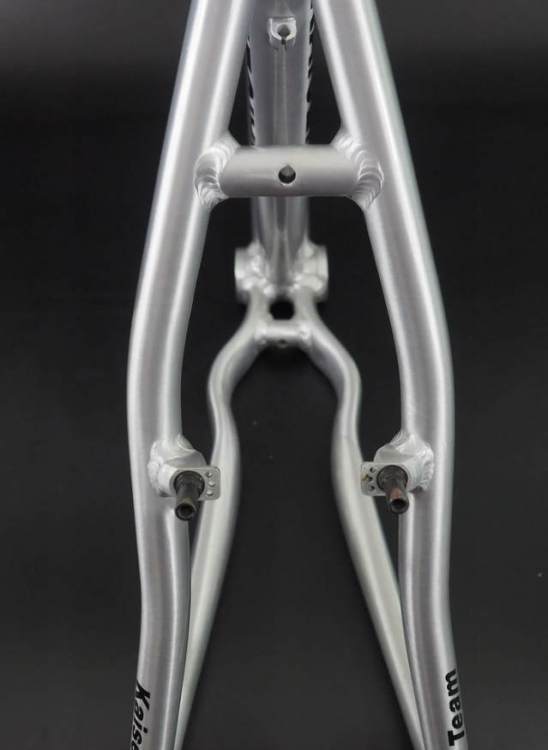

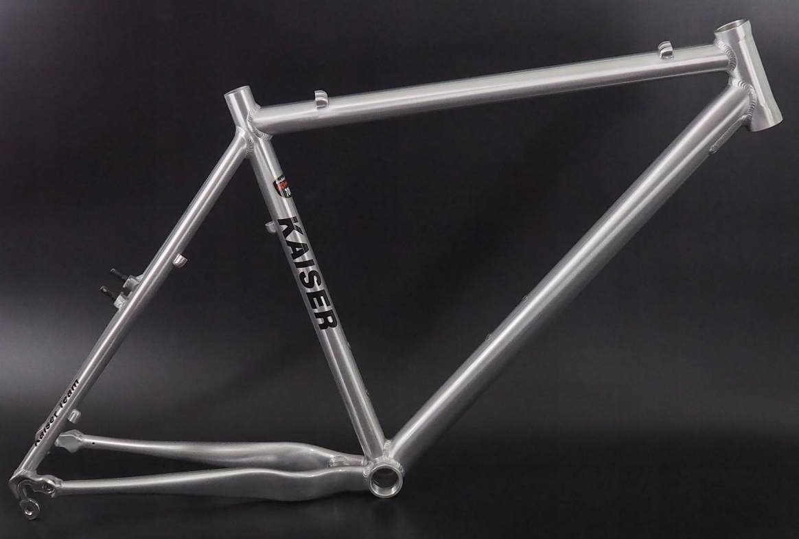

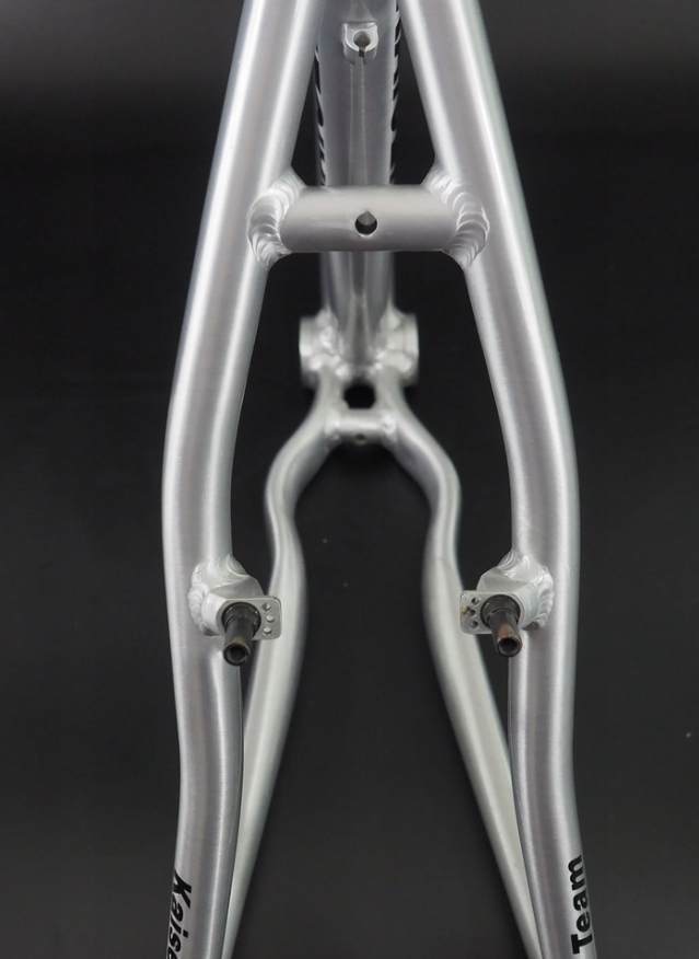

Wstępnie wybrałem ramę do projektu. wymiary się zgadzają cała reszta też... wydaje mi się że jest odpowiednia do projektu co myślicie ? Kaiser Team rama MTB pod koła 26” wykonana z aluminium Kinesis 7005 DB sztywna, do jazdy sportowej maratony/XC pod widelec o skoku ok. 80mm posiada piwoty, brak mocowania pod tarcze bardzo masywna i sztywna konstrukcja rozmiar ok. 19.5” - na wzrost 175-185cm długość 580mm, wysokość C-T 50.5cm (C-C 46cm) główka ramy 12.5cm, pod stery klasyczne 1 1/8”, zewnętrzne mufa 68mm BSA wymaga sztycy 27.2mm solidne, niemieckie wykonanie, nie tania pokolorowana chińszczyzna nowa, nieużywana, stan idealny pochodzi z przełomu lat 90/00 masa realna 1869g

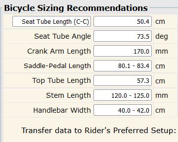

Dzięki Panowie za odpowiedzi. Oczywiście w budżecie zakładam części używane, ale z wyższej pułki i w dobrym stanie. Chciałbym złożyć to na osprzęcie Ultegra 6500. Na ebayu jest sporo tego w przystępnych budżetowych cenach. Oczywiście tam gdzie konieczny będzie zakup nowej części to trudno. Czasowo też mi się nie spieszy, ze względu na rozłożenie kosztów w czasie. Zarys jest taki aby złożyć to na ramie aluminiowej z karbonową sztyca dla komfortu, to samo z widelcem, albo pełny karbon, albo trzon alu a golenie karbon, oczywiscie oponki 40-42 C. Dzięki za kwestie dziwnych wymiarów.... oczywiście pomiary ciała zrobiłem prawidłowo, ale to co mi wypluło byc może faktycznie jest zafałszowane, nie znam się. Przeglądałem wiele rowerków gotowych, jednak doszedłem do wniosku ze złożę sam, bo nie pasowały mi np kolorystyka, osprzęt, to że mają tarczówki mechaniczne, a chciałbym hydrauliczne, ale mnie nie stac 😜 więc vbrake np ultegry jest super i wystarczający, albo to ze miały 3 blaty, a ja max chcę 2..... ogólnie to co dostajesz w tym budżecie jest po prostu słabe, a wolę mieć osprzęt z przed 20 lat wysokiej półki niż nowy a z najniższej claris.
