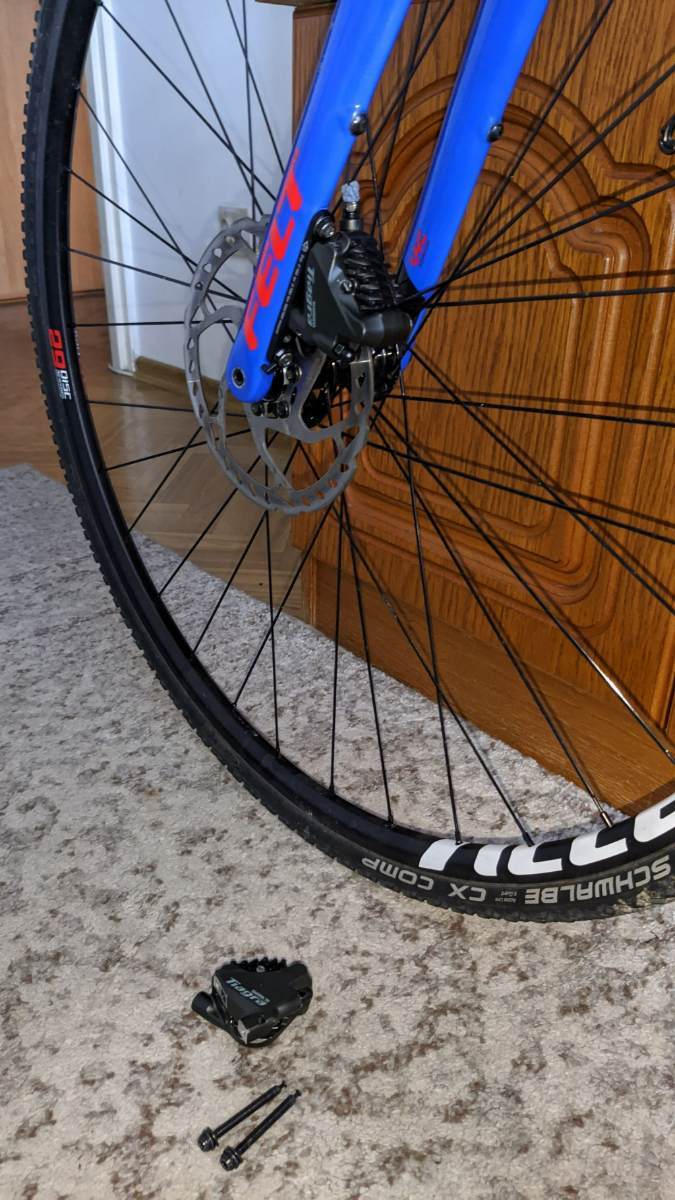

Zawartość dodana przez adonim85

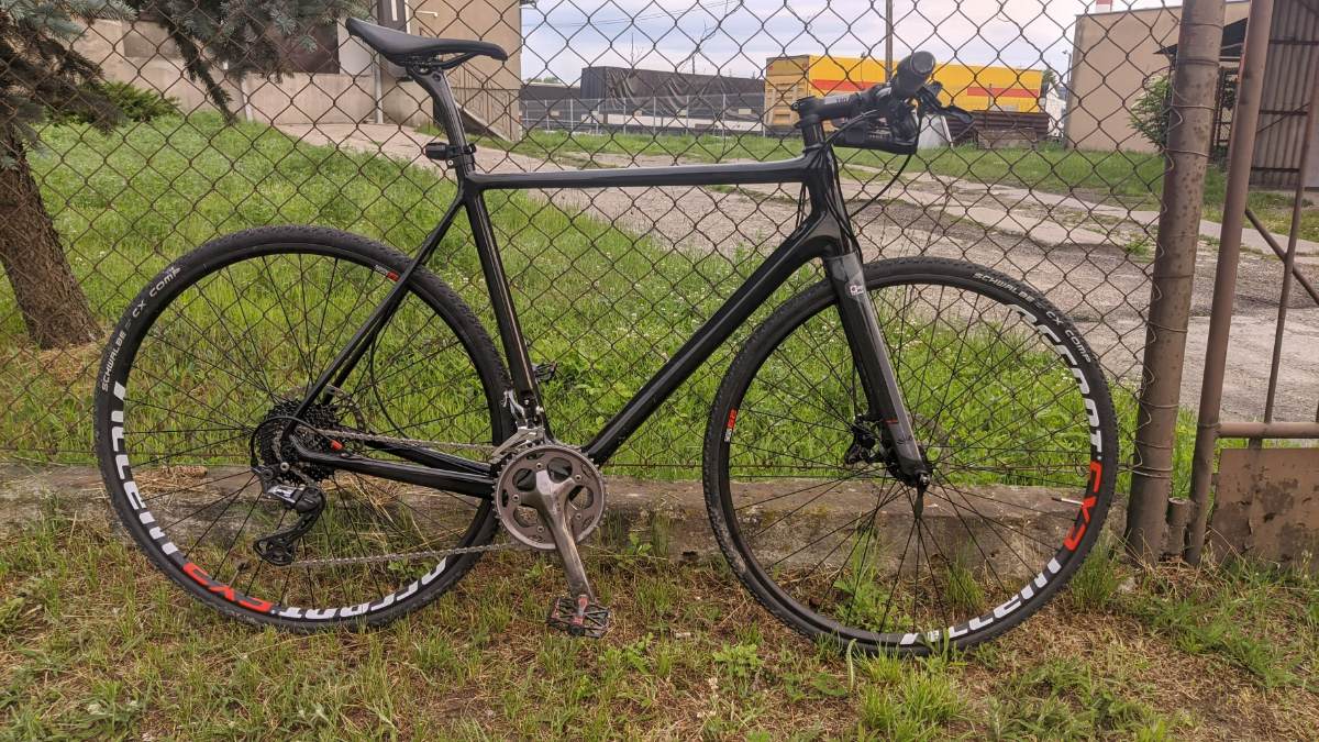

  1. Mój "Felcik" po zmianach na sezon 2023. Choć niewykluczonym jest (przy sprzyjających warunkach), że wpadną tu nowe koła karbonowe na stożku 50 mm. Ale na tę chwile to nic pewnego. Jak pozbędę się "czegoś" to wtedy to wypali.
  2. Witam. Na sprzedaż idą nowe, nieużywane piasty ZTTO R2 12 mm (zestaw przód + tył). Jest możliwa negocjacja ceny. Piasty te oparto na systemie Ratchet 36T. Zgodne są one ze standardowym, 11 rzędowym bębenkiem Shimano. Piasty te dedykowane są pod obręcze z 24 szprychami. Montaż zarówno pod sztywną oś 12 mm, jak i na oś QR 9/10 mm. W zestawie są odpowiednie przejściówki. Montaż tarcz hamulcowych -> centerlock. Do tych piast wchodzą jedynie proste szprychy. Wspominam o tym po to, żeby nowy właściciel przypadkiem nie chciał tu użyć zwykłych, okrągłych szprych. Specyfikacja techniczna: - łożyskowanie: maszynowe - wymiary przód: 12x100 / 9x100 QR - wymiary tył: 12x142 / 10x135 QR - tylna piasta: 239 gram - przednia piasta: 104 gramy CENA: dla forumowiczów: 375 pln (dn).

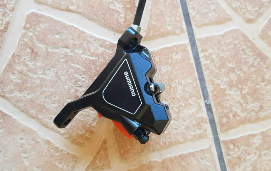

  3. To ten model konkretnie z tego co widzę? https://www.planetx.co.uk/i/q/CBPXPCDRIV22/planet-x-pro-carbon-disc-sram-rival-22-road-bike

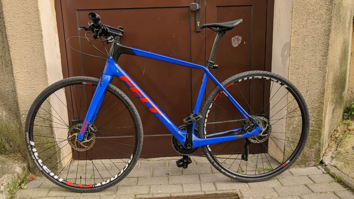

  4. Update. Doszły nowe koła. Kupione za 'symboliczną' jak na kupno obręczy kwotę 200 złotych ;D tj. P-A2 Disc. Stożek 38 mm. Waga całości - około 9 kg. 8.9-9 kg ze wszystkim co na zdjęciu (tj. pedały, licznik prędkości, lampka rowerowa przód/tył).
  5. RAMA: FELT VR3 Advanced Carbon 56 /\ KOKPIT: EC90 Aero carbon + mostek MTB Rockrider Ahead 80 mm + owijka - na dniach kupiona będzie: PRO Sport Control 200/30/2.5 mm /\ NAPĘD: 2x11 Shimano ST-RS685 (Ultegra 6800) + Shimano GRX400 (2x11) + Shimano GRX 600 /\ KORBA/SUPORT/KASETA/ŁAŃCUCH: Token Ninja Lite + FSA Energy CX Follow 46-36 + Shimano SLX CS-M7000 11R 11-40T + Wolftooth GoatLink 11R + łańcuch KMC X11 /\ PIASTY/OBRĘCZE/OPONY: Novatec D771SB/772SB + Accent EXE 29' 25/20 mm (aluminium Dynamal) + Continental SpeedKing CX 700x35c @ 37 mm /\ HAMULCE/TARCZE HAMULCOWE: Shimano GRX400 Flat Mount + tarcze Shimano SLX SM-RT66 160 mm /\ SZTYCA/SIODEŁKO: SperalV Carbon SRV 27.2 mm + Specialized Power https://feltbicycles.com/products/vr3
  6. Tak to się prezentuje (pancerz tylnej przerzutki będzie jeszcze raz skracany, bo źle to wygląda - wystaje stanowczo za daleko poza kierownicę). A dla porównania - całość na starej ramie:

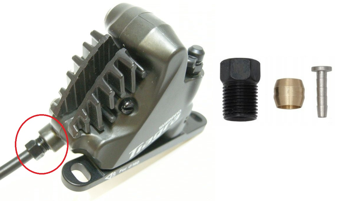

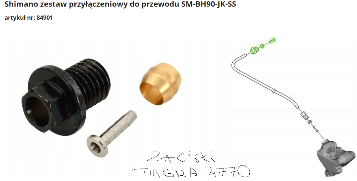

  7. Jak kogoś to interesuje to informuję, że połączenie (konkretnie moich) zacisków flat mount Tiagra BR-4770 z klamkami Deore M4100 przy przewodzie BH90 działa bez najmniejszych problemów. Wszystko elegancko pracuje. Hamowanie jest na dobrym poziomie. Modulacja też. Także w związku z tym faktem, wydaje mi się, że typowo "gravel-owe" zaciski FM typu GRX 400/800 też nie powinny "robić" problemów z tego typu płaskimi klamkami, tudzież takimi z wyższych grup (Deore M6xxx, M7xxx, M8xxx, SLX, XTR).
  8. Witam ponownie. Mam już u siebie te zaciski Tiagra BR-4770 (aka GRX 400? bo to ponoć ten sam model zacisku, przebrandowany tylko na typoszereg GRX). https://www.mtbr.com/threads/shimano-gravel-vs-mtb-calipers.1156195/ Wkręcałem testowo końcówkę z tych obecnych przewodów zespolonych z klamką M4100 i wychodzi na to, że wszystko pasuje. Gwint jest ten sam na 99.9%.

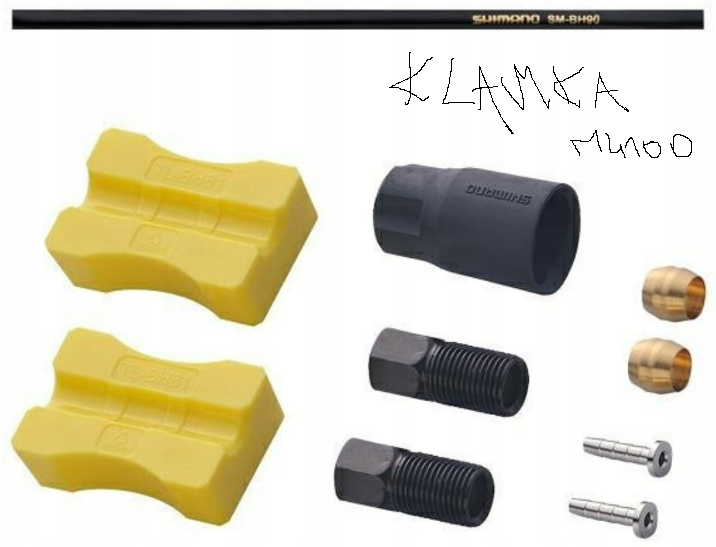

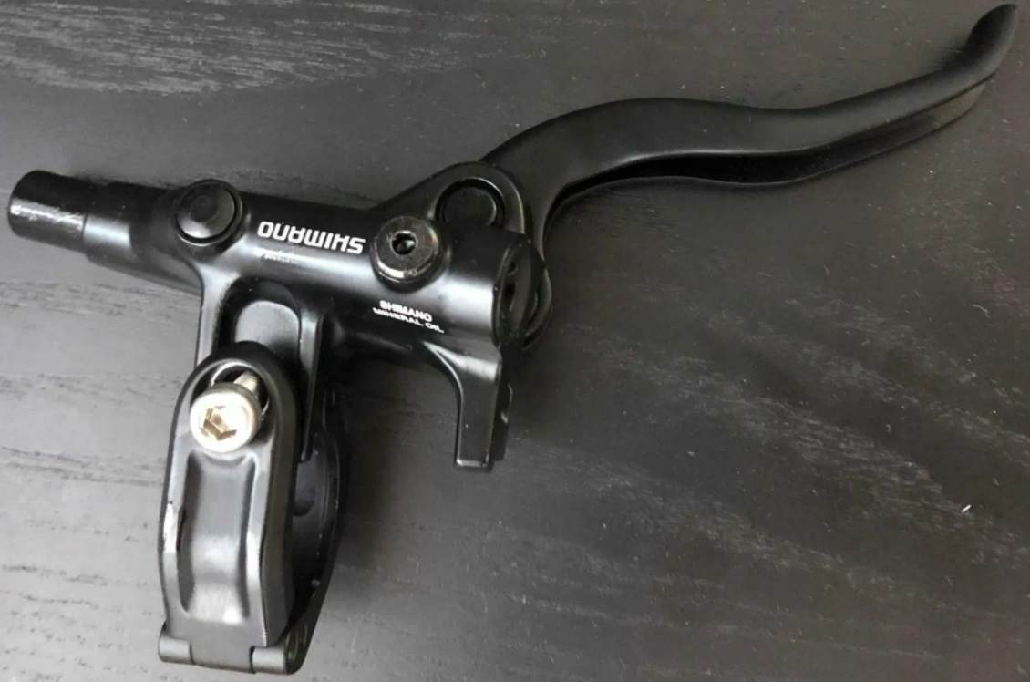

  17. No to krótka piłka. Jak zatem to finalnie połączyć? Klamki M4100 + zaciski Tiagra BR-4770 aby to banglało. Te same końcówki zamontować na jednym przewodzie? przewód BH-59 czy BH-90 dać? (mam oba przewody u siebie, bo przy przednim MT420-M4100 mam BH90, a przy tylnym zacisku MT410-M4100 z kolei mam BH-59).
  18. Czyli chodzi tylko o te metalowe końcówki (banjo?) na końcu przewodu w istocie. Nic więcej? U mnie wychodzi na to że z każdej strony będzie inny typ.
  19. Ale o którym rozwiązaniu konkretnie teraz mówisz? Mi w sumie najbardziej zależy na połączeniu klamek M4100 z zaciskami Tiagra BR-4770. Bo te UR-BR300 to jednak wydajnościowo dwie półki niżej jakby nie patrzeć. Tak jak pokazałem na zdjeciach, połączę tę Tiagrę z moimi klamkami?
  20. Ewentualnie mogę też "za grosze" dostać jeszcze bardziej budżetowe zaciski flat mount, tj. model BR-UR300. Ale też powstaje tu pytanie - jak to połączyć z klamkami M4100. Ponoć przewód BH59 (konkretnie to: SM-BH59-JK-SS) tu będzie odpowiedni, aby ten zacisk zgrać z tą klamką Dobrze myślę?
  21. Tak sobie myślałem. Czy rozwiązanie opisane poniżej by się sprawdziło w przypadku zacisków flat mount Tiagra BR-4770 (mogę mieć komplet takich za 150 złotych, więc okazyjnie). Mowa konkretnie tu o łączeniu przewodu hydraulicznego na jego końcach tak jak przedstawiono na zdjęciach. Przeszło by to? 1. KLAMKI SHIMANO M4100: 2. ZACISKI TIAGRA BR-4770: 3. KLAMKA + ZACISKI:
  22. Witam. Proste pytanie. Czy zaciski GRX 400 FM (lub w wersji czysto budżetowej model Tiagra BR-4770 FM) da się sparować z klamkami Shimano MT-4100 (wersja na płaską kierownicę)? W zamyśle ma to być 'gravel' flatbar z oponami 35-37c (mój drugi rower). Będzie z tym jakiś większy problem? Kwestia odpowiedniego przewodu? Kwestia łączenia zacisku z klamką? Jak to wygląda? Czy jednak potrzebne by były inne klamki niż te MT-4100 do tych zacisków. I jak tak, to jakie minimalnie?
