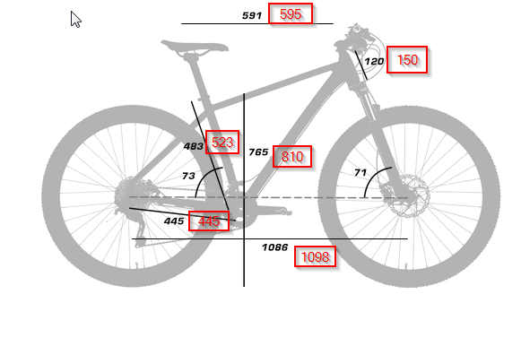

A ten przekrok moj 83.5cm będzie ok do przekroku roweru = 81cm ?
Dzięki za opinie, szkoda że są równo podzielone :/ Nie jestem bliżej decyzji. Nogi myśle że mam typowe jesli chodzi o ten wzrost, patrząc na tabele proporcji męskiego ciała. Ręce na pewno dluższe niż przeciętne, to pamietam jeszcze z wypowiedzi trenerów koszykówki wiele lat temu Przeglądając tabele wymiarow miedzy 19 a 21 to roznica znacząca jest tylko w dlugosci rury podsiodlowej i długosci głowki bo to 5cm i 3cm, reszta wymiarow rozni się w przedziale 4-12mm czyli praktycznie bez znaczenia, tymbardziej że w viperze można sobie regulować mostek kierownicy. Więc myślę że to kwestia tylko tego czy moje nogi nie będą za krótkie do pedałow. Pozycja kregosłupa w 19 i 21 będzie bardzo podobna skoro reszta wymiarow jest bardzo zbliżona:
Zmierzylem dobrze, ogladalem pare filmików i spece doradzają wsadzić książkę i docisnać zeby bylo ciasno jak na siodełku. Wychodzi miedzy 83 a 84cm. Do tego mam też dlugie ręce jeśli to ma znaczenie. Też wolalbym kupić 19" bo bezpieczniej ale niestety już ich nie ma. Nie bawie sie w odsylanie. Rower trzeba złożyc, potestować, potem znowu rozlożyć i spakować i czekac ze 2 tygodnie na zwrot kasy. Nie mam na to czasu i chęci.
Witam Kupuje wlasnie rower crossowy - Unibike Viper. Bylem zdecydowany na 19" i jeszcze wczoraj byly dostępne w sklapach, ale dzis wyszło słonce i wszedzie braki. Udało mi się dostać ten model ale na ramie 21". Tylko czy ona nie będzie dla mnie za duża? Mam dokładnie 182cm wzrostu i przekrok 83.5cm. Do tej pory jeżdze na rowerze MTB 19" i jest w dolnej granicy normy jesli chodzi o komfort ale to stary model na kolach 26". Cross bedzie mial obrecze 28". Wszelkie kalkulatory jakie sprawdzilem pokazują mi że jestem po środku między 19 a 21" Nie ma szans na przymierzenie sie do tego roweru stacjonarnie bo nigdzie ich juz nie ma w promieniu 300km. Prosze o porady. Do poniedziałku musze potwierdzić zamówienie.
