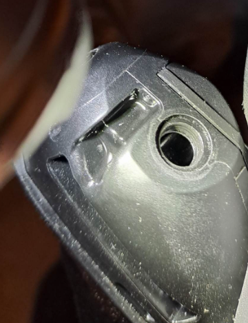

  1. Jestem po próbie z taśmą teflonową - niestety nic ona nie daje, niezależnie od warstwy taśmy śruba się tylko kręci i jest luźna. Spróbuję z tym i dam znać, czy dało efekt. Rozumiem generalnie, że tutaj można się pobawić w prowizorkę? Byle było szczelnie? Może ktoś jeszcze się wypowiedzieć odnośnie tego pomysłu?
  2. Wielka szkoda, że to aż tak poważne. Najwyraźniej pozostaje mi jeździć bez przedniego hamulca w najbliższym czasie, bo odstawienie roweru nie wchodzi u mnie w grę 🤪 Po świętach odwiedzę również serwis, do którego oddawałem rower, zobaczymy co powiedzą Podpytam w serwisie. Może znacie jakichś fachowców w Poznaniu lub okolicy? Chętnie bym spróbował każdej opcji. Chyba większych uszkodzeń to nie spowoduje, nawet jeżeli nie będzie szczelnie?
  3. Dzięki za zainteresowanie! Załączam foty: ą Nie, kupione niecałe 2 lata temu razem z rowerem Eskerem 6.0. Rower był kilka razy serwisowany, ale ja osobiście pierwszy raz odkręciłem tę śrubę.
  4. Ok jutro popołudniu wrzucę fotki. Na wstępie napisałem "Po odpowietrzaniu", a raczej powinienem napisać, po próbie odpowietrzania. Ostatecznie nie odpowietrzyłem hamulców, między innymi dlatego, że nie posiadam takiego adaptera. Odkręciłem jednak tę śrubę, wyszła gładko, ale już nie da się jej wkręcić z powrotem. Dodam, że po odkręceniu śruby płyn był "pod kurek", nie wiem czy to normalne bo jestem totalnym amatorem 🤡
  5. Nie używałem adaptera, nie mam pojęcia, co stało się z gwintem. Po prostu odkręciłem śrubę, nie używając nadmiernej siły, ale już nie da się jej wkręcić z powrotem, w prawej manetce wszystko działa ok. Chodzi o taką śrubę jak na zdjęciu poniżej. Nie wiem, co mogłoby posłużyć za zamiennik lub jak ten gwint ogarnąć : <
