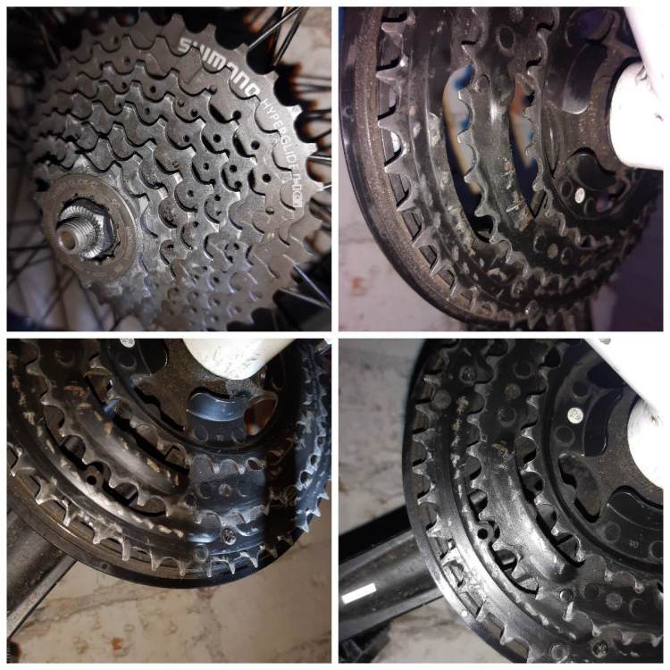

  1. A tak po zdjęciach ta kaseta jeszcze dużo przejedzie?

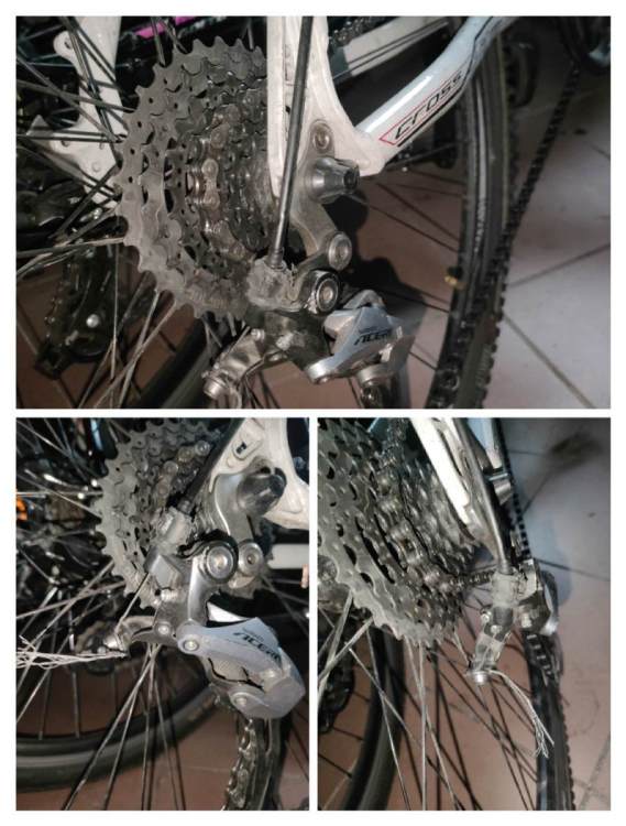

  3. Wrzucam zdjęcie prowadzenie linki w przerzutce. @uzurpator

  5. No w obecnej problemem nie jest góra dół, bo tu cały zakres działa tylko poszczególne biegi w środku. Gdy lecę od dołu to mam 1-2-3-5-7-8. Gdy lecę w dół 8-6-4-3-2-1. Muszę przyznać że jest to lekko uciążliwe 😁
  6. Nie umiałem sam wyregulować przerzutek, poszedłem do serwisu i tak stwierdził pan co powinien się znać. Mówi, że dziwna przerzutka, linka dziwnie prowadzona i nie trzyma naciągu. Powiedział nawet że może mi tourneya założyć za 30 zł i będzie 10 razy lepiej działać. No właśnie on to mi chodzi żeby teraz założyć przerzutkę 9s a potem jak kaseta będzie do wymiany to już kasetę i manetki pod 9s. Wiem, że tu wstyd pytać on tak niskie grupy ale ta Alivio T4000 w swojej klasie/cenie jest najlepszym wyborem?
  7. Hej. Muszę wymienić tylną przerzutkę, bo jest źle prowadzona linka i nie da się wyregulować przerzutki dobrze. Manetki Shimano m310 Kaseta CS-HG-31-8 Korba FC-M311 Przedniej przerzutki nie znalazłem numeru ale z tego co kojarzę to też jest jakieś Alivio albo Altus. Chciałem zapytać czy mogę kupić przerzutkę 9s żeby w przyszłości przy zużyciu ulepszać napęd. Chciałbym założyć na przykład Alivio T4000. Z góry dzięki za pomoc!
  8. Też mam takie wrażenie, że to przez korbę może łańcuch przeskakiwać. Myślę, że sprawdzi się i w razie czego wymiana korby. Od razu na fc-t4060 na hollowtechu. Ale wtedy pewnie trzeba by też wymienić kasetę i łańcuch, żeby wszystko czysto chodziło?
  9. Cześć! Zębatki do oceny! Wydaje mi się, że coś z tego jeszcze może być ale czasem pod obciążeniem łańcuch strzela. Wymieniać czy po czyszczeniu i sprawdzeniu łańcucha powinno być lepiej?
