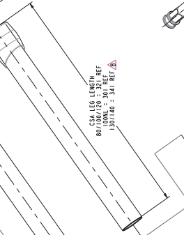

  10. Więc wszystko się zgadza, jest 140 mm, u mnie w manitou r7 100mm po spuszczeniu powietrza było około 93mm, reszta skoku to już jest ten gumowy odbojnik, manitou mają to do siebie, że trudno jest je w pełni zamknąć.
  11. To co podajesz tutaj jest pod koła 27,5. Pod 29 jest to: Aaa nie mała pomyłka, teraz doczytałem Wychodzi więc na to, że masz założony shaft od wersji 27,5. Długość zielonej tulejki jest dobra, więc jej nie skracaj. Gdyby to było w jednym amortyzatorze to można było by to uznać, że w fabryce źle poskładali ale to dotyczy dwóch. Możesz jeszcze zapytać w serwisie jakimś np. Spider Suspension, Wichu Workshop co oni o tym myślą. A ten shaft zmierzyłeś od ich samych końców? Bo na zdjęciu wygląda, że nie zmierzyłeś od początku, od jego dolnej części (no chyba że to tylko na zdjęciu tak wygląda)

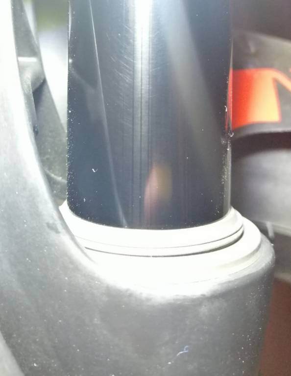

  12. Powinno więc wystarczyć delikatne wygładzenie ich papierem wodnym tak aby nie szarpały uszczelek, jeśli będzie konieczne to można je wypełnić żywicą tak aby nie łapały brudu. Najważniejsze jest to aby ich krawędzie nie były ostre
  13. Rysy na tym amortyzatorze są dopiero po połowie skoku, tam amortyzator nie pracuje tak często jak w początkowej fazie skoku. Jeżeli rysy nie są bardzo głębokie nie stanowi to dużego problemu, tutaj w tym amortyzatorze, na zdjęciach widać, że nie są jakoś bardzo głębokie, więc można te rysy delikatnie wyrównać papierem wodnym 2000, 2500 tak aby nie uszkadzało to uszczelek. Można jeździć z taką lagą, ale może to niszczyć uszczelki kurzowe, do środka amortyzatora będzie łatwo wchodził brud, wychodził olej. Można je wypełnić żywicą epoksydową, tutaj jest do tego poradnik:

  16. Obecnie to nie tylko w Rock Shoxie taka słaba powłoka jest. Ja mam X Fusion Sweep i zrobiły się pionowe rysy, gdy wrócił do mnie po gwarancji, pierwsze ugięcie amora i już widać, że znów zaczęły się robić. Jak na razie nie powiększają się. W moim poprzednim Manitou R7, rocznik 2008, anoda była w idealnym stanie, jedynie coś wpadło pod uszczelkę i malutka ryska na powłoce.
  17. Więc nie mówić o tym że ten amortyzator był już na gwarancji? Ewentualnie mogę jeszcze zapytać w sklepie o wymianę gwarancyjną na nowy amortyzator
