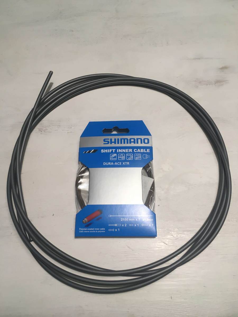

  2. Dzięki za wskazówke ja własnie taki zestawik kupiłem wybrałem szary pancerz i siadło mi bardzo dobrze

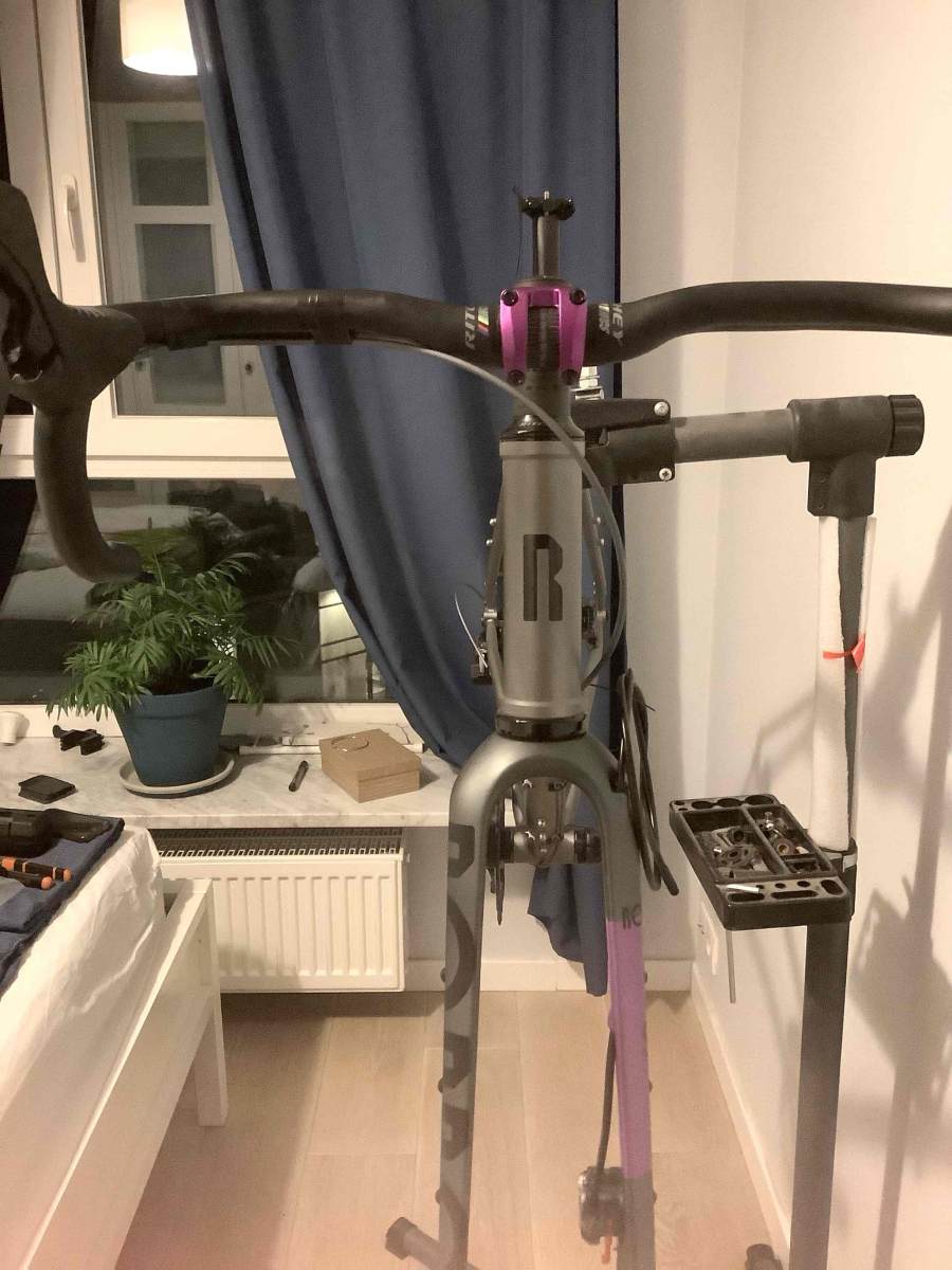

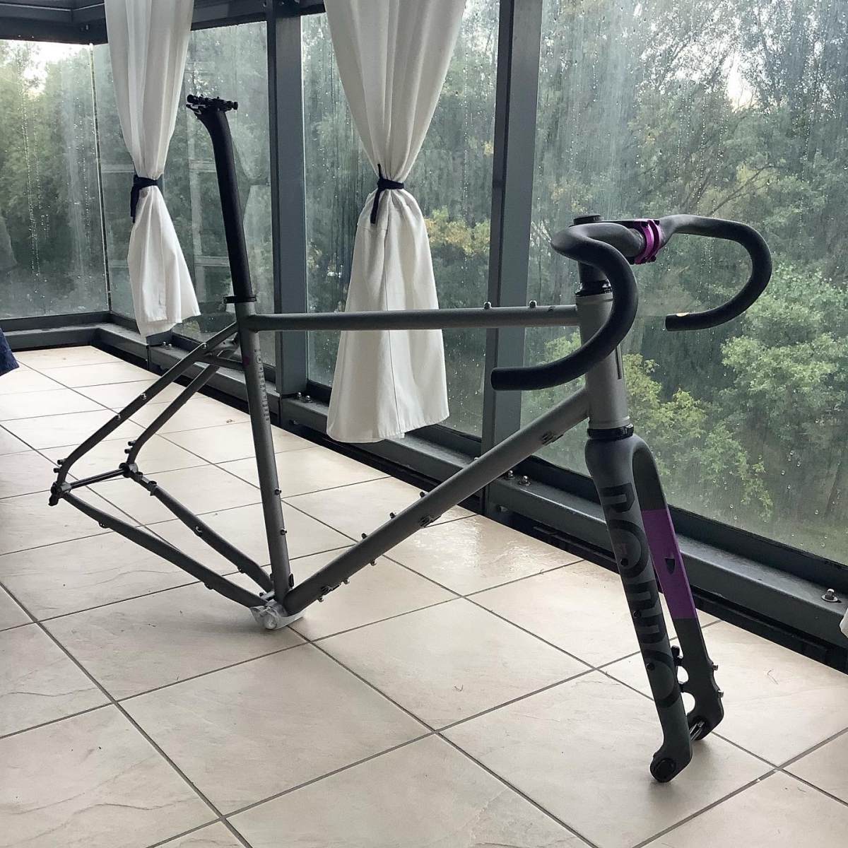

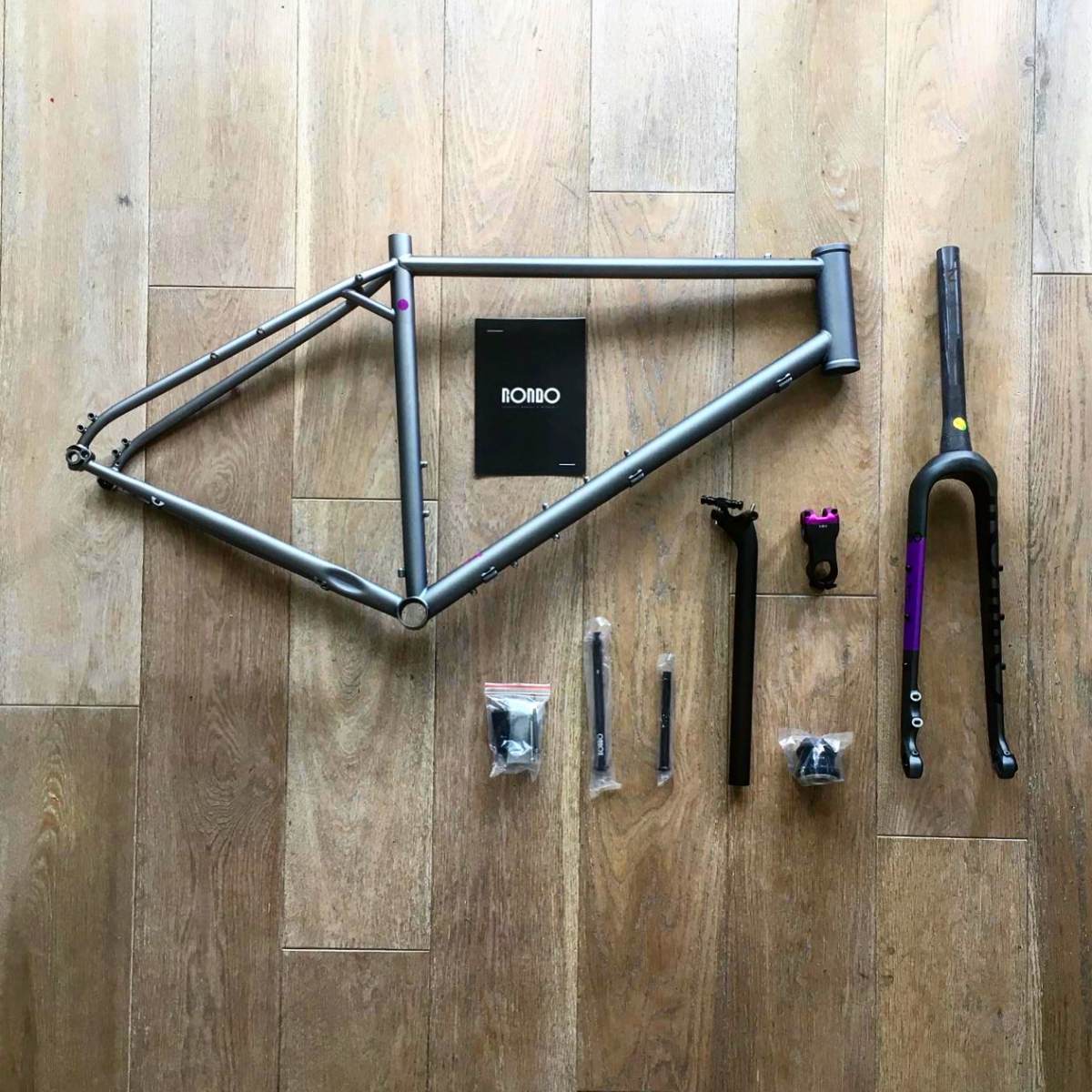

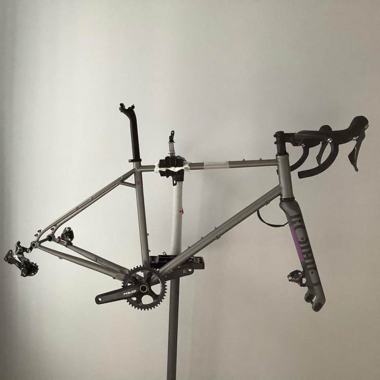

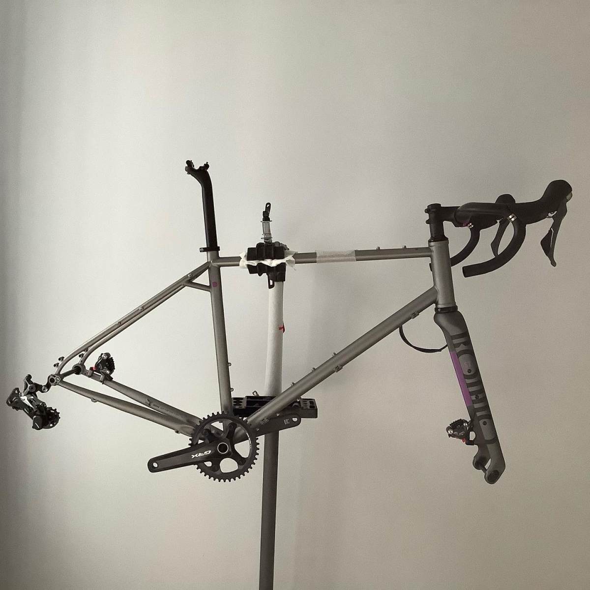

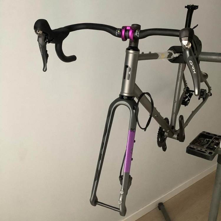

  10. ....po kilku próbach kupowania rowerów, na rożnym osprzęcie: author horizon, stare colnago na campagniolo czy coratec x-vert przerobiony na turystyka, pokochałem stal, szybkie rowery na dużych kołach w terenie oraz wyprawy z namiotem nigdzie. Pojawienie się graveli było nazwaniem roweru na którym jeździłem po własnych modach. Natomiast zawsze to był rower używany i wydłubanym z druciarstwem na poziomie hard. Co dało mi wiedzę i praktykę w składaniu i naprawianiu rowerów, zwyczajnie to lubię i odmóżdża mnie po korpo pracy. I tak dotarłem do momentu w którym stwierdziłem że kupię sobie nowy rower. Szukałem w authorach, szukałem u kony, w genesisie i trafiłem na rowery rondo - odwaliło mi ze muszę taki mieć, w zasadzie Bog(d)an spełniał moje prawie wszystkie oczekiwania i kolor i stal i geometria, przejechałem się na boganie i przepadłem jedyna rzecz jaka mi nie pasowała to osprzęt. Wiec kupiłem rame i małymi krokami składam ja na grx 800. w ramie już siedzi: korba: 810 42T, 170 mm Przerzutka tył: 812 Klamki i heble 810 kiera: ritchey wsc ergo max stery: ritchey plany: siodlo: spec power piasty: hope rs4 Obrecze: carbon z chin, pedle: ht kaseta xt 11-42 lub 46 bo ponoć wchodzi opony nie wiem: g-one, maxy lub continetale nowe tery Aktualnie studiuje linki do przerzutek i wyższość jagwire elit nad Shimano OT-RS900 wiec jeśli macie jakieś pomocne linki lub wiedzę proszę dzielcie się... przeszukałem forum i nie ma żadnych konkretnych informacji na temat linek, jest fajny artykuł na boardbiku o linkach ale trzeba kupić roczna prenumeratę za 2 paczki ... tak wiec witam jeszcze raz oto krótki foto reportaż jak to było
