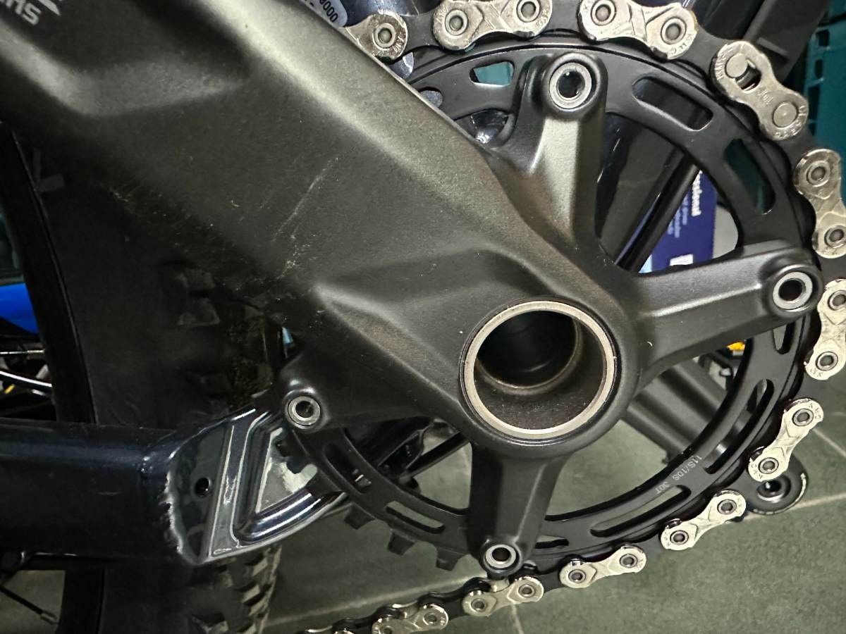

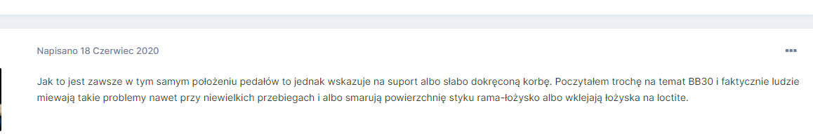

  13. @Artur85 Taki zamówiony https://www.centrumrowerowe.pl/kask-rowerowy-giro-isode-pd18407/?v_Id=125006&gclid=EAIaIQobChMI4c6y4JDf_wIVR-uyCh0xHQXyEAQYASABEgKJ6fD_BwE Ogólnie to ja nie wiem czy to coś ze mną jest nie tak, czy o co chodzi. No odebrałem ten rower w drodze powrotnej do domu daje sobie rękę uciąć, że tak w poprzednim nie było.. bo by mnie to męczyło tak samo jak tutaj. Jak normalnie używam pedałów i jadę, jadę... gdy kręcę pedałami i w pewnym momencie po prostu jak daję na ''luz'' przestaję pedałować - to jest takie dziwne charakterystyczne stuknięcie raz jedno raz podwójne, odczuwam je przez sekundę, ale za każdym razem gdy ''zluzuję'' pedały w okolicy korby i ramion pedałów - tak musi być? Patrzyłem na innych forach i ktoś podobnym problemem opisywał to tak: Przecież mi się aż wierzyć nie chce, że znów jest coś z nowym rowerem, ja go dziś odebrałem i to zaczęło mi się od razu rzucać do głowy.. te stuknięcie przy zluzowaniu pedałów, myślałem, że tak musi być, ale po 10 km to samo. Teraz tak myślę, ten pierwwszy rower XC100, który miałem miał też to charakterystyczne stukanie podczas luzowania pedałów, jak się przesiadłem na 540 explore to cieszyłem się, że już tego nie ma bo tak mnie to irytowało, a teraz pach - znowu...

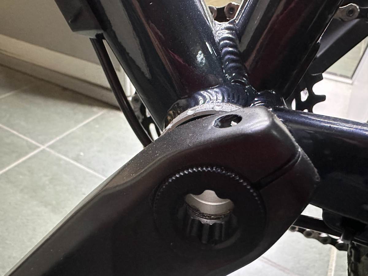

  14. Hej, dziś odebrałem rower ze sklepu, niby sprawdzony porządnie, wyregulowany. Tak wygląda korba, więc chyba okej jest. Teraz tylko, aby nic się nie przytrafiało i jeździć bo 3 dni brakowało roweru bardzo.
  15. ok, zobaczymy co będzie jutro, czy wszystko będzie grało i dopytam o te stopkę czy jeśli rama pęknie gwarancja zostanie uznana
