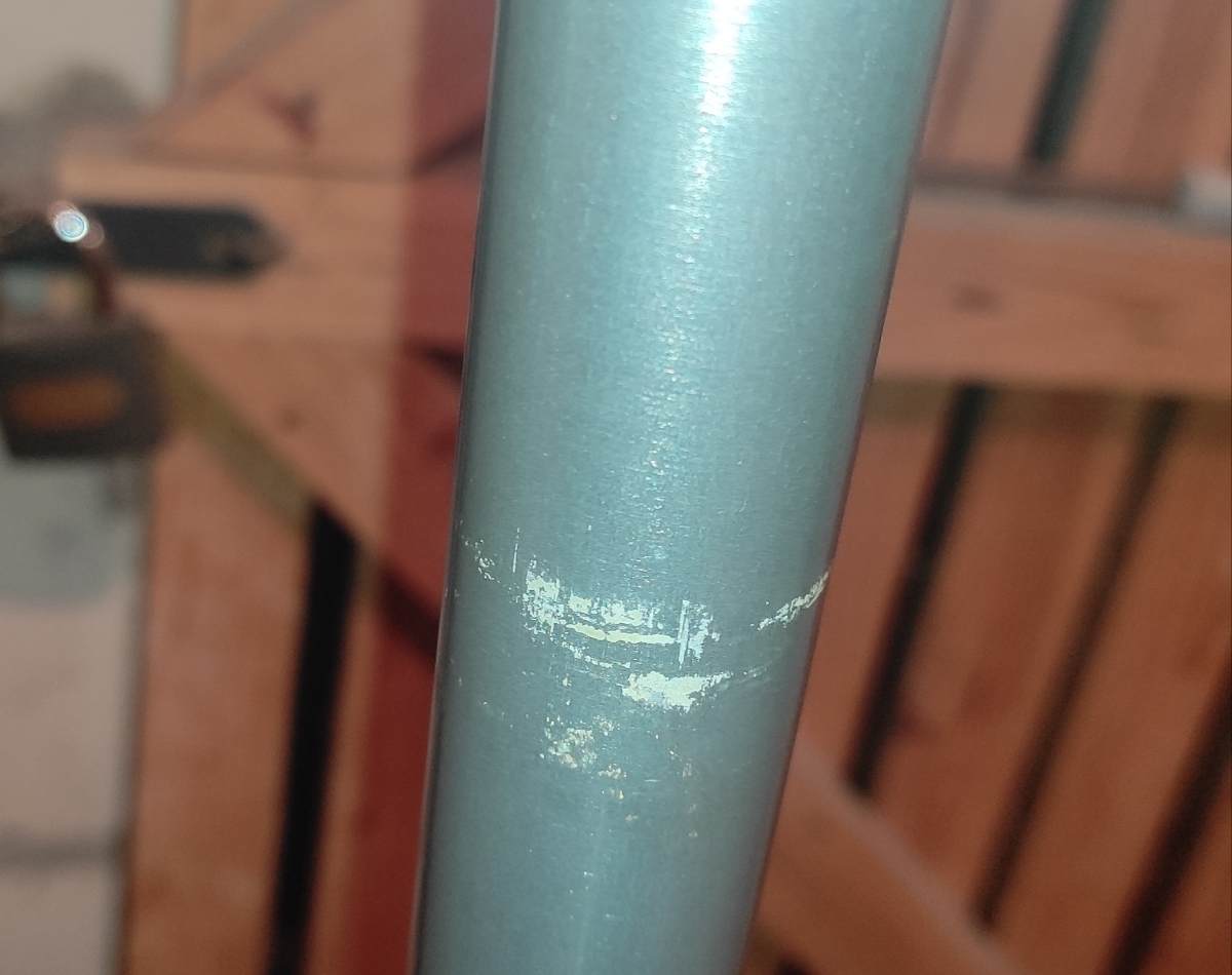

  1. Witam, zacząłem serwis amorka jak w tytule, okazało się że laga w środku po stronie tłumika ma takie oto wżery. Czy jest szansa że amorek będzie chodził płynnie czy to już szrot?
  2. Solotm - Ale ten jest chyba sprężynowy... chciałbym jednak powietrze.
  3. Dzieki Panowie o takie rady mi chodziło. Rowerem jeżdżę po Mazowszu - może kiedyś zabiorę go w beskid sądecki i będzie miał okazję trochę gór zobaczyć. Jeżeli chodzi o koła 26 cali - nie wiem czy jest to aż taki problem przy okazjonalnej jeździe dwa trzy razy w tygodniu. Amortyzator wolałbym nowy - kupno używki i serwis miałoby sens gdyby to były oszczędności rzedu 400 - 500 pln. Przy mniejszych kwotach to chyba sztuka dla sztuki, biorąc pod uwagę ryzyko kupna kota w worku. Z kolei sprzedaż tego który mam na części nie wchodzi w grę - nie mam go gdzie trzymać. To samo powstrzymuje mnie przed kupnem drugiego używanego roweru - będę czekał tygodniami na chętnego na cube'a a miejsca brak. Teraz chyba pozostaje lektura jaki amortyzator wybrać i resztę podzespołów żeby z sensem wydać pieniądze.
  4. Rozmiar ramy jest okej. Natomiast za sumę potrzebną do reanimacji nie kupię nic lepszego nowego. To pytanie raczej o opłacalność naprawy tego roweru vs. kupno używki do 2000 pln. No i kolejne pytanie to czy kwoty które wymianiłem są realne, czy należy założyć wyjdzie jeszcze drożej. Z Olx mogę kupic amortyzator - resztę części raczej chciałbym nowe - po pierwsze ucieka czas a rower stoi w piwnicy, po drugie one podlegają naturalnemu zużyciu.
