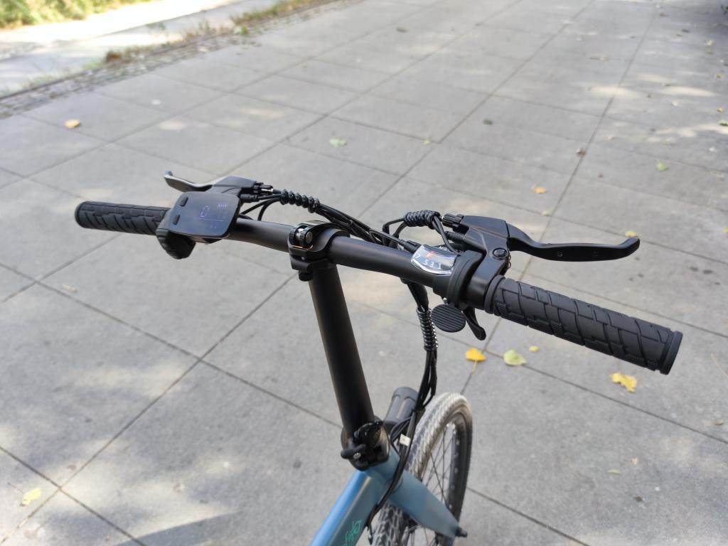

  4. Wiem że marudzę ale zmiana manetek nic nie pomoże. Muszę klamki zmienić jak pisałem rower będzie przerobiony na elektryczny. Czyli przy samym gripie po prawej będzie hamulec manetka od gazu i przerzutka. Ale z takim odstępem to wszystko będzie za daleko od siebie. Musi być normalna klamka hamulca. Tak powinno być jak na zdjęciu

  10. Panowie jeszcze raz napiszę nie chodzi bym zmieniał kierownicę bo nie ma takiej potrzeby. Chodzi jedynie o zwykłe klamki hamulcowe by współpracowały z BR-M6100. I były wyprofilowane tak by można dosunąć je do samego gripa i nic więcej. Po prostu tak miałem zawsze i tak mi pasuje nie szukajmy w tym głębszej filozofii.

  13. Kierownica już jest szeroka bo to rower na kołach 29. https://i.postimg.cc/Jh45QWLh/20220118-144833.jpg
  14. Witam Potrzebuje klamki do hamulców hydraulicznych Shimano BR-M6100 Mam cały zestaw ale te oryginalne są tak wyprofilowane że nie można ich dosunąć do samych gripów a potrzebuję miejsca na kierownicy. I moje pytanie które klamki będą współpracowały z hamulcami Shimano BR-M6100.
