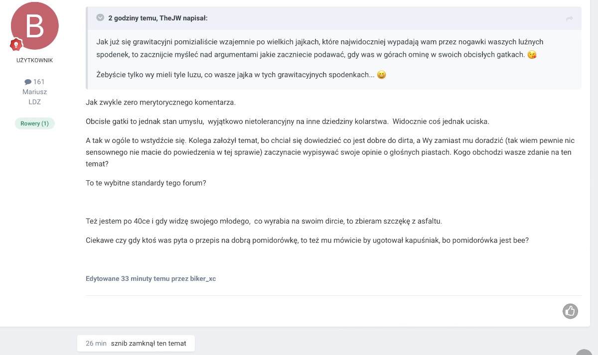

Znalezione na tym forum, zamkniecie tematu bez słowa wysjasnien, @sznib wzorowy admin, pogratulować. Kolega @biker_xc pięknie to podsumował, ja dodam, ze beka w ch… Idę stad w pizdu bo szkoda czasu. -

Bo to forum w głównej mierze składa się z gości po 40 w obcisłych gaciach którzy patrzą na ludzi na czymklowiek grawitacyjnym jak na plebs jakiś. Ale nad pierdołami watami, licznikami, karbonowymi kółeczkami będą robili wątki po 10 stron. Dla waszej informacji, głośna piasta jest fajna, tak jak dla obcisłych gaci fajne są karbonowe kółka za 5 tysi. A co do tematu, polecam rozejrzeć się po aliexpresie, chinole są w tym dobrzy. Dirtowych singlespeedowych nigdy nie szukałem ale normalne są spoko, mają standardowe łożyska więc łatwo można dokupić i wymienić. Mogę polecić ARC, Koozer, Hanns (albo jakoś tak), ZTTO. -

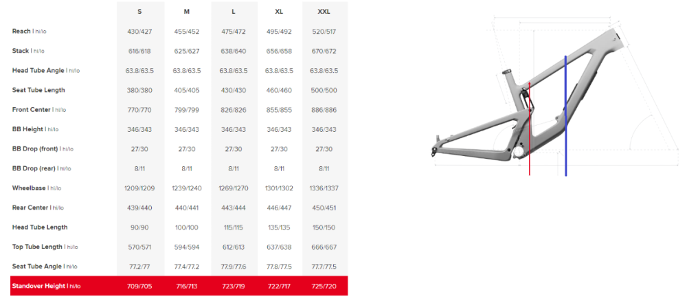

Kogo obchodzi jakiś przekrok? W moim enduro też bym siadł na górnej rurze jakbym chciał stanąć obiema nogami na podłożu, podsiodłówka ma długość 405mm (mam rozmiar M), przekrok podawany to 713mm (czerwona strzałka) ale i tak górna rura jest skośna i efektywny przekrok (czyli tam gdzie narysowałem niebieską linię) jest pewnie większy niż w tym pathlite. No i co? I nic Przecież na tym się nie siada a awaryjnych sytuacji to ja mam raczej więcej niz ktoś na rowerze miejskim. Choć też z drugiej strony ogarniam rower milion razy lepiej niż typowy mieszczuch (tak statystycznie, bez urazy). Skup się na doborze długości i żeby pozycja była wygodna, nie rozciągnięta, kiera nie za nisko/wysoko, tutaj myślę, że szosowcy mogą się wypowiedzieć bo to ich zajawka, mnie interesują całkowicie inne parametry a na szosie nie jeżdzę i nie zamierzam, choć jestem pewny, że kupowanie roweru w oparciu o przekrok to głupota.
