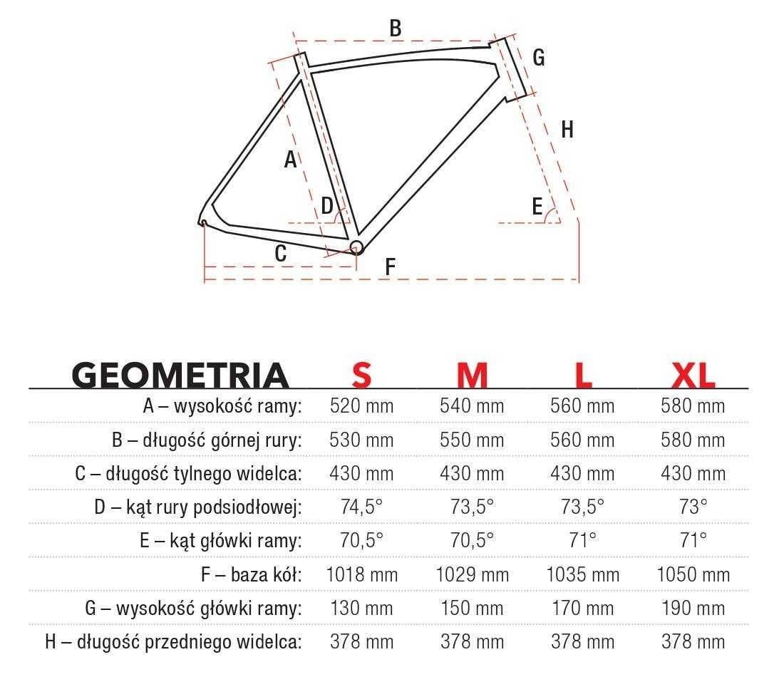

  1. To jest bardziej to, że lubię jak wszystko jest tak jak być powinno I mi nie daje spokoju, że "lepszy" jest dla mnie rozmiar z rurą 56cm. Nie wiem tylko czy w praktyce będzie to odczuwalne w jakiś sposób i czy warto "tracić" kasę przy odsprzedaży nowego w sumie roweru i dokładaniu do większego.
  2. Witam. Mam nadzieję, że to dobre miejsce do zadania pytania i uzyskam jakąś odpowiedź Długo czytałem odnośnie doboru rozmiaru ramy roweru. Wg róznych kalkulatorów wychodziło mi pomiędzy 54cm długości TT, a 56cm. Mam 183cm wzrostu i przekrok mierzyłem jako 83cm (później okazało się, że źle go mierzyłem i bliżej mi do 87cm). I tu już kalkulator sugeruje konkretnie 56cm Top Tube. Wybierałem pomiędzy Aspre 54 oraz 56. Długość rury w 54 ma 550mm, a w 56 560mm, więc różnica niezbyt duża. Siadając na jednym i drugim nie czułem jakiejś różnicy, a nawet lepiej czułem się na 54, bo schodząc z siodełka to czułem rurę pod kroczem. Kupiłem w końcu rozmiar 54. No i teraz pytanie: czy powinienem wziąć pod uwagę sprzedaż tego roweru i zakupić rozmiar większy czy nie ? Będzie to jakaś zauważalna różnica ? Rowerem głównie jeżdżę do pracy, a latem pewnie po jakiś parkach itp, więc użytkowany amatorsko.
  3. Witam, lekko odkopie bo spędziłem 4 dni na czytaniu neta jak dobrać ramę. Przy wzroście 183cm i przekroku ok 83cm wybrałem 54 (rama ma 55cm). Lepiej się na nim czułem niż na 56 (Boreas). No i dość dla mnie istotne w decyzji była też korba, w Boreasie jest 175, a w Asprze 170 co mi dużo lepiej pasowało. No i przy 56 lekko krok na ramie już.
