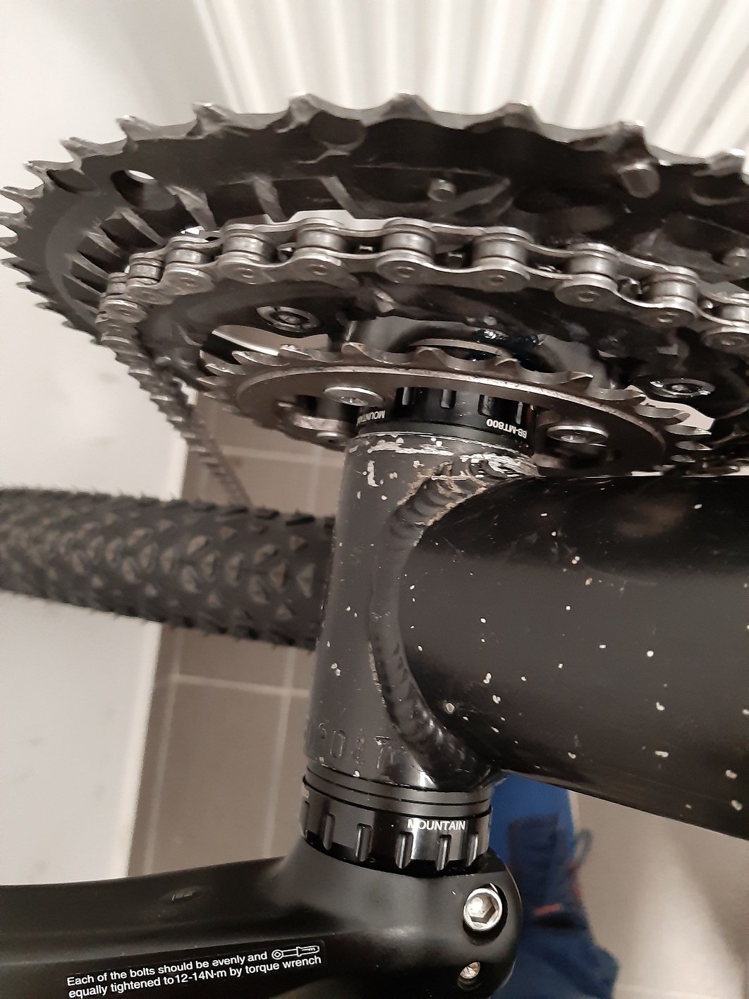

  1. prawa to z napędem? mam tam jedną, a po drugiej stronie 2, czyli powinno być ok, spróbuję zdobyć łańcuch 10s i bardziej się przyłożyć do ustawienia, teraz żona krzywo patrzyła na serwis w salonie i trochę się śpieszyłem
  2. mam 48/36/26, np jak mam z przodu 36, a z tyłu najmniejszą to haczy o pin z blatu 48, ogólnie na środkowym blacie nie mam zakresu całej kasety, ociera o przerzutkę, dlatego myślałem że to wina łańcucha, s10 jest trochę węższy, łańcuch mam też chyba za długi, za słaby naciąg też może to powodować?
  3. dzięki, kupie łańcuch 10s i zobaczę jak z nim będzie jest dopasowane, korba FC-T781 przerzutka FD-M770, ale teraz jak sprawdziłem to ona jest do 9s, już sam nie wiem
  4. witam składam rower z napędem 3x9, ale korbę i przednią przerzutkę mam od 3x10, a kaseta, tylna przerzutka i łańcuch mam s9, nie mogę wyregulować przodu żeby nie haczył łańcuch, na blacie mam żeby używać tylko z łańcuchem HG-X, od 9s jest HG, łańcuch 9s jest szerszy to może być powód? wszystkie komponenty używane i szukam gdzie jest problem, pojemności przerzutek są ok
  5. dzięki, przetestuję ten patent
  6. witam poproszę o ocenę blatów korby, to 48/36/26 XT, Waszej opinii o środkowym się domyślam ale czy 48 i 26 się jeszcze nada, czy jak się zmienia to lepiej cały komplet na nowy?
  7. dzięki, o całkowitej pojemności nie pomyślałem, szukam używanej, zapoluje na coś z tej listy
  8. Witam wszystkich to może i ja spytam o to czy będzie działać, mam: korba XT FC-T781 blaty 48/36/26 przerzutka przednia XT FD-M770 kaseta tył CS-M770 9s 11-32 powyższe już mam, szukam przerzutki tył, myślę o Deore RD-M592, duży blat z przodu ma znaczenie czy tylko tylna kaseta? koła 26" jeśli ma to znaczenie
