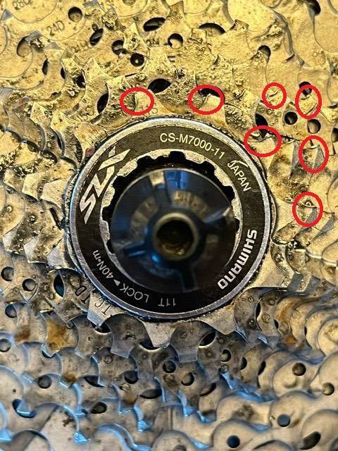

Ty się nie martw kosztami, tylko dostosuj odpowiednie przełożenia. W jednym rowerze mam 1x10, kaseta z aliexpress 11-46, właśnie kończy się 3ci łańcuch przy przebiegu 10k km i raz wymieniłem w nim za te 4 usd 11t i 13t przy pierwszej zmianie łańcucha bo przeciągnąłem za bardzo. Do 1x11 kup łańcuch xt i na przyszłość jakiś polecany przymiar. Ty masz idealną sytuację bo w tej kasecie masz 6 luźnych koronek a te chińskie dobrze działają w napędach 11s więc groszowe sprawy. Pilnuj łańcucha i dobierz blat wiekszy.
Każdy napęd ma swoje plusy i minusy, natomiast niewątpliwie autorze wątku powinieneś mieć większy blat z przodu. Zauważyłem, że producenci już sami zaczynają wkładać do 12s 34T z przodu bo te 30T dla większości użytkowników z płaskopolski to zdecydowanie wymyślił mistrz marketingu i sprzedaży. Przy okazji masz najtańsze koronki na ali.
Ty to chyba sobie jaja robisz. Kaseta SLX vs 5 koronek. Jak podejść budżetowo to kaseta z ali 16usd za kasetę 11-42, lub koronki z ali 11 i 13 za 4.6 usd a 15-17 -19 od shimano bo to koszt łącznie 45zł. Takie rzeczy najlepiej kupować na zapas jak są jakieś promocje w rajchu, np teraz koronka 11t w rosebike to 13zł, koszt dostawy zabija ale jak kupujesz np opony w bikediscount czy bikeinn i dołożysz do tego koronki bo się "mogą przydać" to kupujesz takie rzeczy za grosze na zaś niz przepłacasz bo potrzebujesz na teraz. Blat 34T 25zł Dobre ceny na koronki masz w kastorbike 15T - 10zł, 13T - 15zł 17T- 12.3zł Na allegro 22zł z 11T. Teraz mi pokaż tańszą kasetę Panie uzurpator, który twierdzi, ze taniej będzie wymienić korbę, łańcuch, kasetę, dokupić manetkę i przerzutkę do 2x11. Pomijam fakt kupna korby 2x i jazdę na dużym blacie aby poprawić linie łańcucha na skrajnych przełożeniach.."w praktyce" Chłopie litości.
Jakie wymiany łańcucha na jakieś wynalazki po ponad 200zł. łąńcuch xt 11s jest git. Natomiast widać już wżery od łańcucha na koronkach mimo iż zdjęcie jest z piz...y Następnym razem wyczyść kasetę do zdjęcia. To jest raczej niemożliwe, żeby tak się stało po 300km. Zamów koronki 11-13-15-17-19. Wymień razem z łańcuchem i jeździj. Co do linii łańcucha to (ja tej korby nie miałem ale..:D) Wydaje się, że można to łatwo zrobić na śrubach na śrubach i podkładkach. Ale ja bym zmienił na 34 bez wątpienia.
