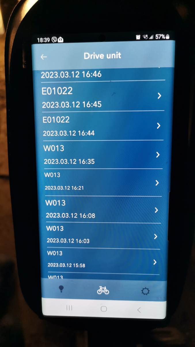

  5. Witam, posiadam pełną licencję na oprogramowanie eTuning, używam go do ebike z Shimano 6100, jestem z niego bardzo zadowolony. Założyłem go po zmianie uszkodzonego silnika na nowy. Po przejechaniu 1000 km na wyświetlaczu SCE6100 pojawił się symbol klucza. Próbowałem to wyłączyć, ale nie mogłem znaleźć odpowiedniej opcji w oprogramowaniu. Przy okazji (niepotrzebnie!!) zmieniłem typ przerzutki z domyślnej elektronicznej na mechaniczną, bo tylko taką posiadam (Alfine 8). Niestety teraz wyskakuje błąd E010 którego nie mogę usunąć w żaden sposób. Oprogramowanie łączy się z rowerem, ale powrót do ustawienia elektronicznej przerzutki nic nie zmienia, nadal jest błąd E010. Odłączenie akumulatora też nic nie daje. Zastanawiam się nad usunięciem z telefonu wszystkiego co związane jest z tym oprogramowaniem i instalacją ponowną od nowa, ale boję się, że ten błąd odnotowany jest w sterowniku silnika i ten proces nic nie da. Ma ktoś jakieś pomysły?

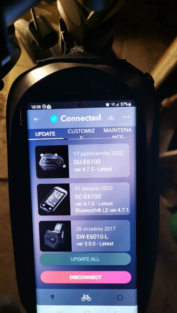

  9. Witam, mam 4 letni rower (10.000km) Kalkhoff endeavour 5 z osprzętem E6100. Od nowości w ciągu tych 4 lat od czasu do czasu (nazwałbym b. rzadko) wyskakiwał błąd w013 (błąd inicjalizacji czujnika momentu, bez naciskania pedałów w czasie włączania roweru!), który dał się usuwać resetem zasilania. Teraz wyskoczył znów, ale po kilku próbach resetu, pojawił się na stałe błąd E010 - błąd systemowy związany z tym czujnikiem momentu. Rower działa w trybie "Walk", ale po przejściu z OFF na jakikolwiek tryb jazdy i naciśnięciu pedałów, pojawia się E010. Serwis autoryzowany się poddał i zacząłem szukać nowego silnika, wymiana u nich 3300zł!!! Mam pytania: 1. czy ktoś walczył z takim komunikatem? 2. czy gdybym kupił sam nowy silnik (2400zł) da się on w pełni skonfigurować (kąt silnika, średnica koła i inne) dostępnym programem Shimano E-Projects, czy coś takiego z interfejsem komunikacyjnym SM-DUE10, czy jest potrzebne jakieś oprogramowanie serwisowe? 3. Co to jest właściwie ten "kąt silnika"? Pozdrawiam PS Oprogramowanie pomyślnie zaktualizowane.
