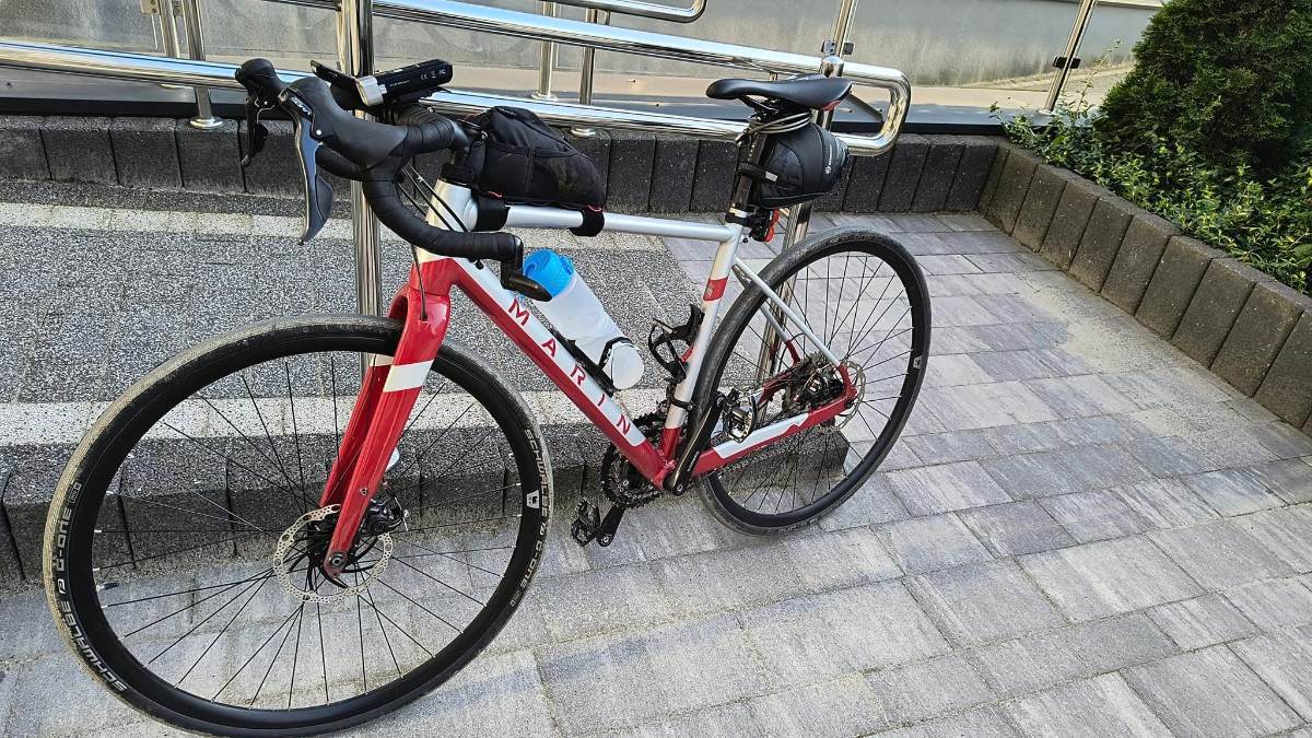

  7. Witam, mam do sprzedania rower Marin Gestalt 1 zakupiony w 2019 roku. Stan roweru dobry: - widoczne drobne otarcia lakieru od zamontowanych toreb; - wiosną 2023 wymieniony suport, korba, kaseta (12-36 z większym zakresem przełożeń), łańcuch; - serwisowany co rok; - opony Panaracer Gravelking SK+ 35mm; - łańcuch woskowany. (uwaga rower sprzedaje bez sakw/toreb widocznych na zdjęciu). Cena 3200 zł https://allegrolokalnie.pl/oferta/gravel-marin-gestalt-1-rozm-54-kielce-anu
