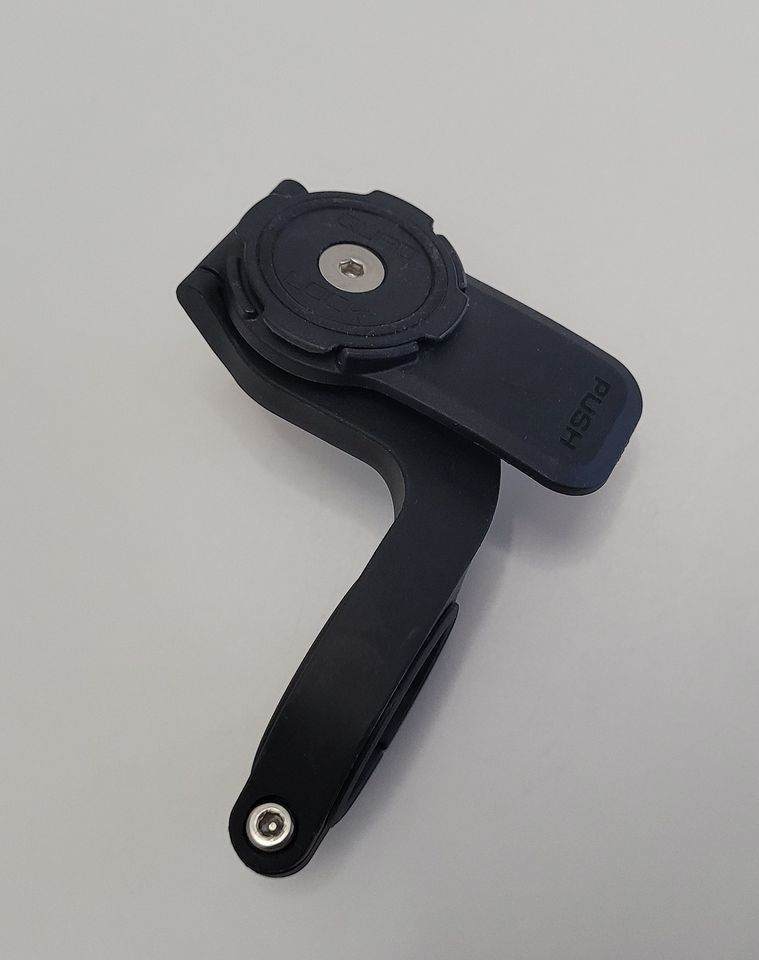

  1. Quadlock sprzedany, zostało tylko etui, brak możliwości edycji tematu.

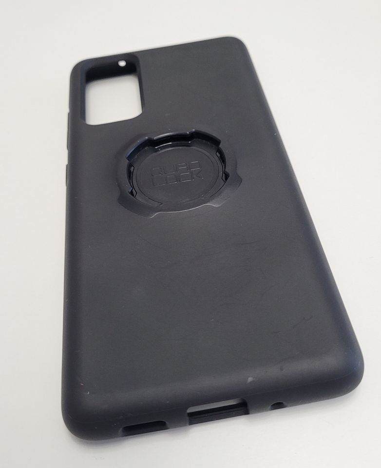

  2. Sprzedam oryginalne mocowanie Quadlock na rower oraz etui dla telefonu Samsung Galaxy S20 FE. Uchwyt: 180 zł Case: 90 zł. Możliwość sprzedania osobno, w pakiecie taniej (240 zł). Sprzedaż i wysyłka przez OLX: https://www.olx.pl/d/oferta/uchwyt-rowerowy-quadlock-wraz-z-mocowaniem-gopro-CID767-ID11pHDm.html https://www.olx.pl/d/oferta/case-etui-quadlock-na-samsung-galaxy-s20-fe-CID99-ID11pHqF.html

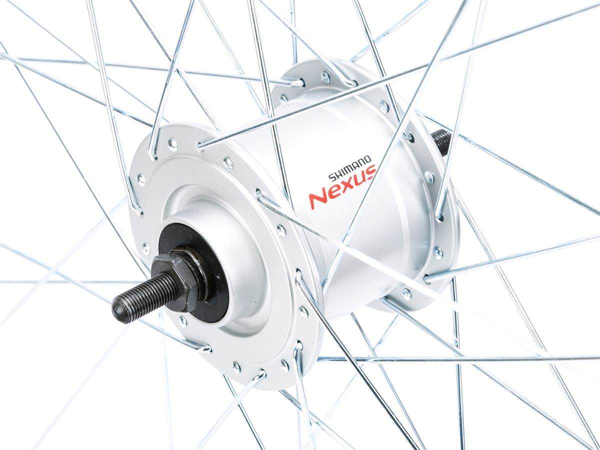

  3. Dziękuję @WaGiant za zainteresowanie! Nie ma potrzeby. Ściągnąłem całe koło, poluzowałem nakredkę od strony prądowej i przekręciłem ją ponownie (z oporem). Koło od razu chodzi lżej, kręci się normalnie więc podejrzewam, że z nieużytku coś się przyblokowało na niej. Działa jak z nut! Miłej niedzieli i jeszcze raz dziękuję! :)
  4. Akurat światła były wyłączone i wydaje mi się, że w tamtym sezonie nie było aż takiego oporu żeby było słychać całą piastę podczas jazdy. Przeskakiwanie czuć, wiadomo - musi to skądś brać prąd, ale żeby koło nie mogło zrobić nawet pełnego obrotu tylko w połowie się zatrzymuje?
  5. Pacjent to ROMET Gazela, zwykły miejski rowerek, posiadający z przodu prądnicę (rysunek poglądowy poniżej). Dziś żona wyciągnęła z piwnicy i jedzie na wycieczkę, z marszu! Okazuje się, że nigdzie nie pojechała. Usłyszała, że podczas jazdy coś ociera. Sprawdzam hamulce - nie. Może błotnik - no nie. Kręcę kołem, sekunda i stoi w miejscu. Zdjąłem koło i "w powietrzu" również koło w ogóle się nie kręci. Podejrzewam, że coś na ośce, na której jest prądnica. Czy ona zawsze stwarzała taki opór? Wydaje mi się, że kilka razy mimo wszystko koło powinno się zakręcić? Podczas jazdy to męczarnia z takim oporem z przodu. Czeka ją rozbiórka i jakiś serwis? Dużo z tym roboty? Lepiej oddać do serwisu (problem taki, że nie mam w mieście sensownego serwisu...) czy da się to zrobić w miarę sensownie w domu? Jakieś tipy?
